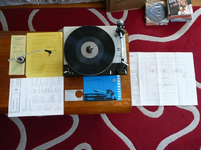

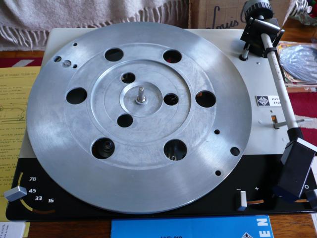

voilà la dernière, une hifi 210 de chez téléfunken qui était perdu dans un grand meuble.

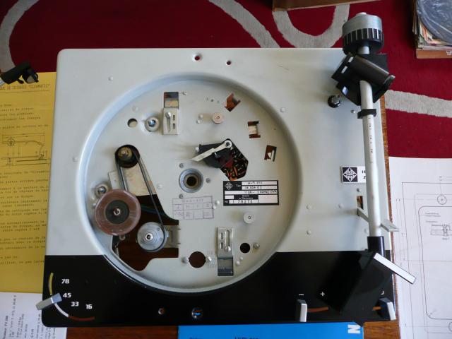

C'est une belle mécanique, gros moteur, plateau alu, joli bras, courroie+galet, porte cellule amovible facilement, déclenchement du galet,... et carte RIA intégrée en dessous de celle-ci Shocked ...
Elle est relativement petite, elle tient dans un petit format.

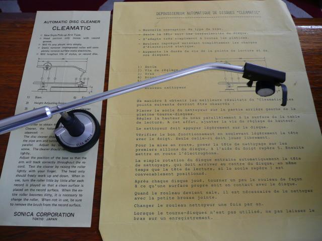

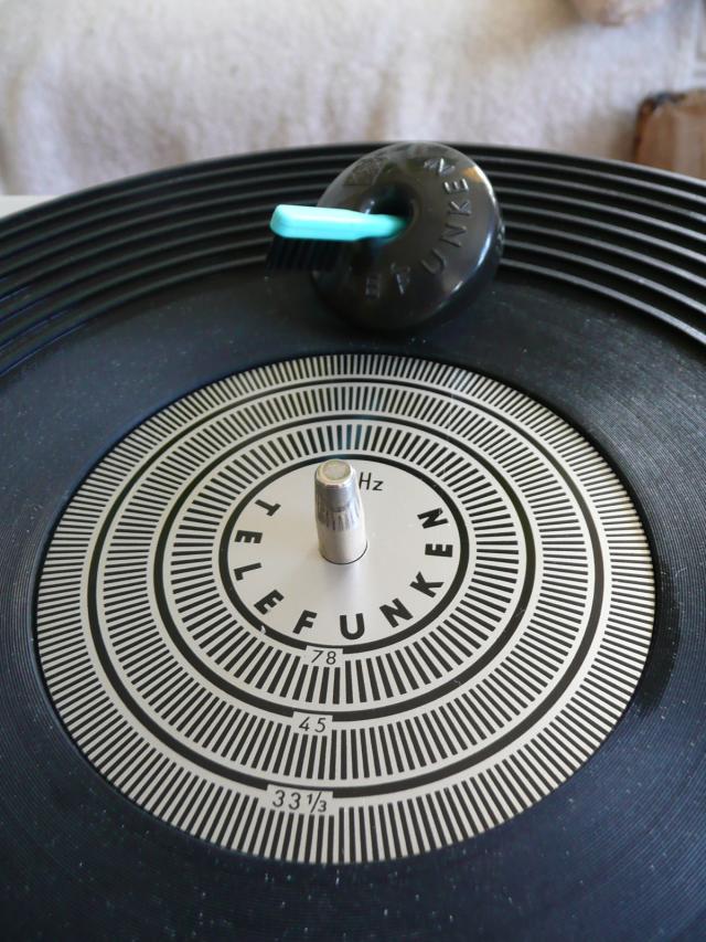

Je l'ai eu avec ses accessoires d'époque, bien sympa pour découvrir une platine et se plonger dans les années 60/70

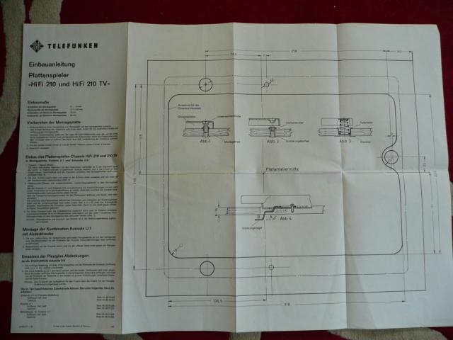

le template... Shocked

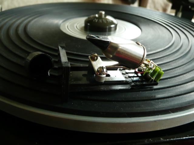

et en place, une cellule B&O SP6-7

pour la cellule, je crois que c'est du bon?
Je vais découvrir B&O car je n'avais pas de porte cellule à ce jour (ai aussi une SP14 neuve dans un coin) je veux bien ton avis sur ces SP....

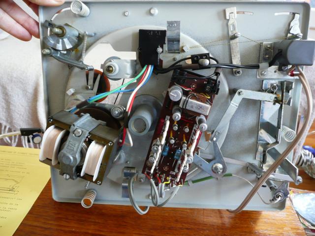

sous la mienne il y a cette carte, on dirait un belle RIAA double mono ?

pas d'avis de technicien audiophile professionnel...
par contre de l'avis unanime de mes deux oreilles et de mes tripes, ce sont de p...n de bonnes cartouches !

Il y a aussi une carte de pré, comme sur ta Perpefunken

plateau alu....

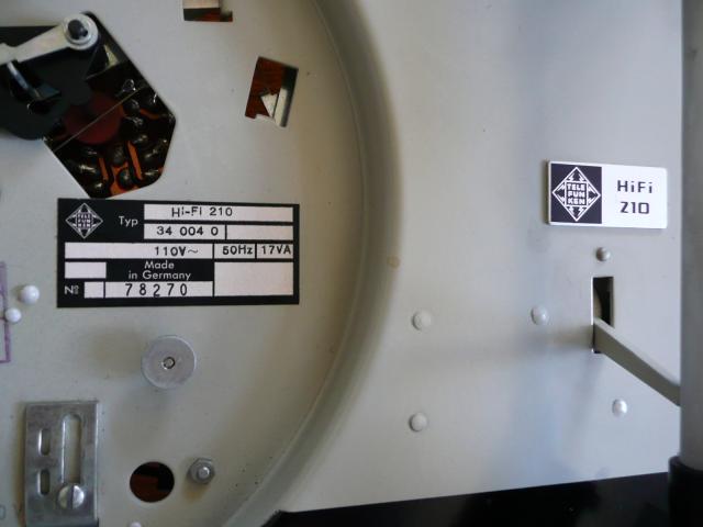

Je ne l'ai pas encore branché, j'ai un doute sur le 110v/220v... faut que je trouve des photo de dessous pour pas faire de connerie.... Confused

En effet, il y a une carte pré phono intégré à la platine. Un petit plus non négligeable d'autant que les composants sont discrets.

up, pour ceux qui en ont une, ou aussi ceux qui savent :
- votre moteur est-il en 110 ou en 220v? j'ai débranché trop vite du meuble et j'ai un doute.... Rolling Eyes

MessagePosté le: Ven 12 Aoû 2011, 08:21    Sujet du message: une PE rebadgé Téléfunken, la grande soeur.... Répondre en citant
salut Ben
tu penses qu'a l'époque le 110v etait de rigueur ou alors il y avait un transfo 220/110?
Je n'ai pas pensé demander non plus a mon papi et il n'a attiré mon attention la dessus non plus!
wait and see.

MessagePosté le: Ven 12 Aoû 2011, 08:58    Sujet du message: une PE rebadgé Téléfunken, la grande soeur.... Répondre en citant
Ce doit être comme leur la plupart des appareils de l'époque : un cavalier à déplacer sous le plateau ou à l'arrière de la TD, mettant en série une résistance rabaissant la tension à 110V.

MessagePosté le: Ven 12 Aoû 2011, 13:41    Sujet du message: une PE rebadgé Téléfunken, la grande soeur.... Répondre en citant
Il y a quand même marqué 110v/50hz, dessus, non?
A la limite, tu prend peut-être moins de risque à essayé de la brancher en 110v pour voir si ça fonctionne, avant d'aller plus avant, non?

MessagePosté le: Ven 12 Aoû 2011, 14:34    Sujet du message: une PE rebadgé Téléfunken, la grande soeur.... Répondre en citant
Fais comme moi : il y en a partout sauf dans le salon ;)
Il est toufours possible de rajouter une résistance pour faire chuter la tension à 110V mais avant, bien regarder si en sortant la TD du socle il n'y a pas ce réglage.

MessagePosté le: Ven 12 Aoû 2011, 16:32    Sujet du message: une PE rebadgé Téléfunken, la grande soeur.... Répondre en citant
oui il y avait un gros transfo pour la radio à tube, et tout était recablé sur une brosse barrette de domino près de se transfo.... mais devant ou derrière??
Je suis con de pas avoir regardé.... Confused
Goulven si tu nous lis.... Question
