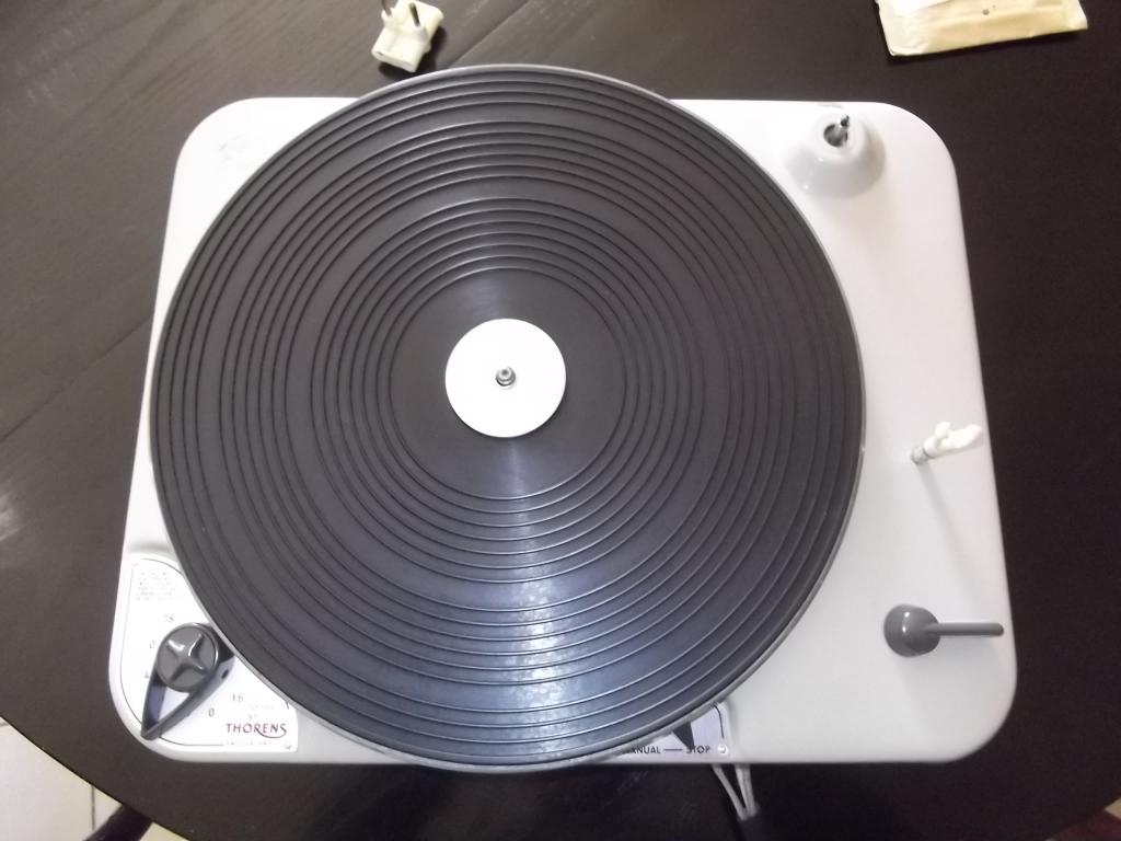

Reçue ce midi.  Venant du Coin.

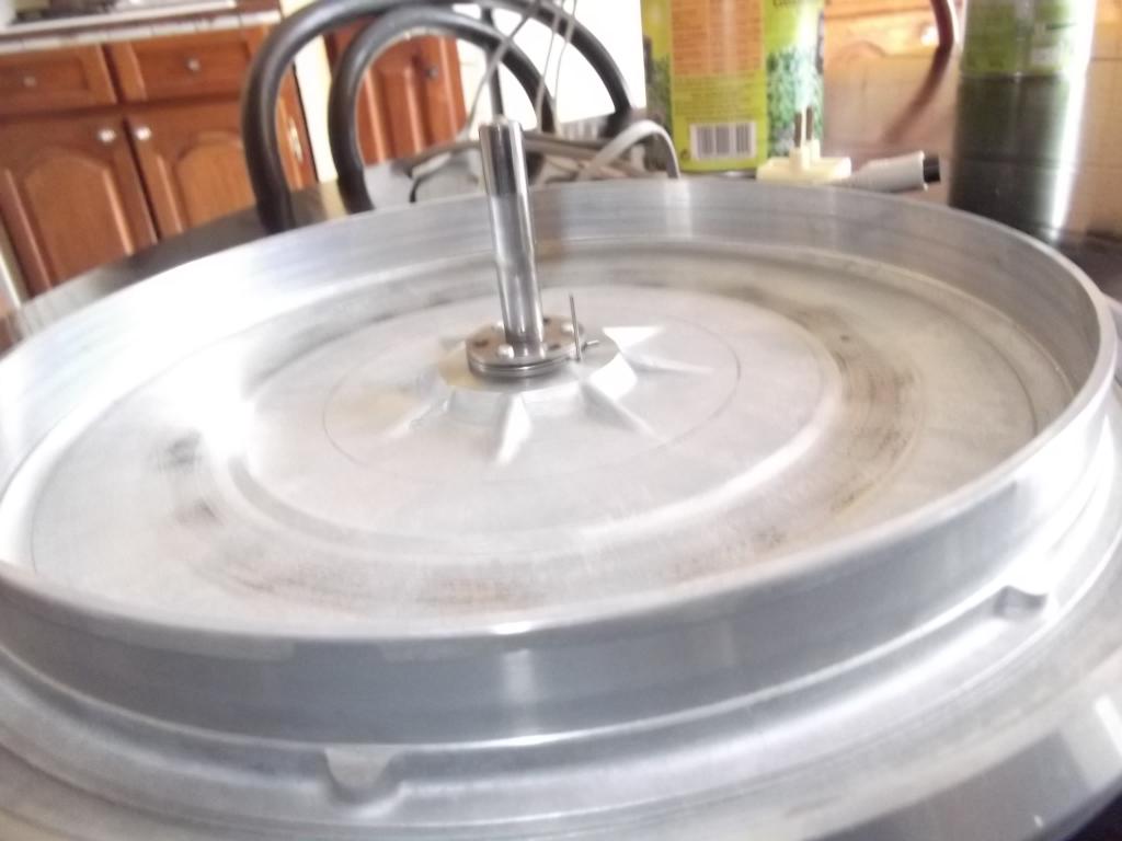

Sale comme un peigne, un peu misérable avec son bras manquant:
Etat des lieux:
N° 10053
Châssis gris avec traces noires, un joli rond de ventouse avec colle apparente.
Plateau: ok;  axe peu marqué. CP en BE.
Bras manquant , ça c'était clair, retiré au niveau du circlip supérieur (toute la tringlerie inférieure est en place) lift fonctionnel.
Fond de palier: marqué.

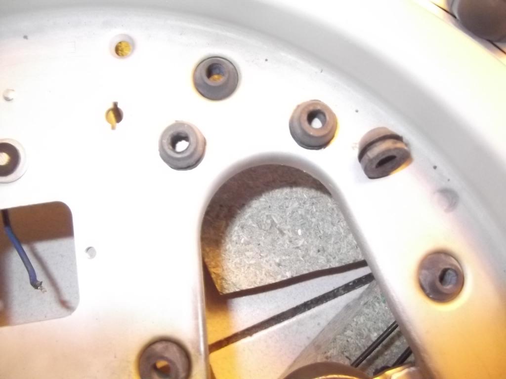

Moteur: dur à tourner à la main. 1 support faussé . Silent-blocs écrasés. Poulie : des reliefs en caoutchouc collé.Courroie: pour mémoire...
Galet: très bel état, souple (à dû être changé, une seule vis de serrée sur le collier).
Tringlerie boite de vitesses bloquée , une pièce tordue au relevage galet. Graisse blanche solidifiée partout.
Pitch: fonctionnel.
Commande arrêt auto presque bloquée.
Tiges filetées de suspension: tordues les 4.
Pas de prise secteur au bout du fil. Et le vendeur ne savait pas si elle tourne.
Bon, ce n'est pas Byzance mais c'était pas cher et  on en a vu d'autres.
Joli plateau; rien que ça la platine serait plus que remboursée si je le vendais
(CE QUI N'EST PAS MON INTENTION ,je vois  venir la meute Laughing )

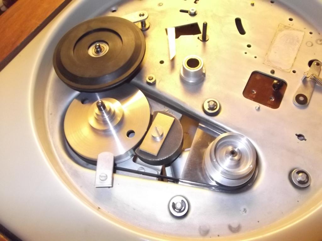

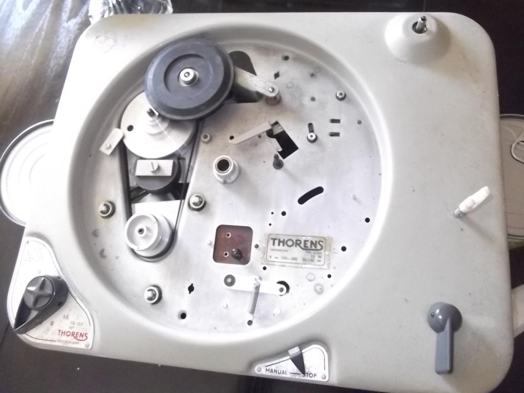

Après une petite toilette :

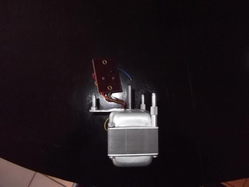

Dépose moteur tandis que la boite de vitesses s'imbibe de trichlore:
La patte de support est méchamment tordue; il a fallu violenter un peu la plaque triangulaire.
La patte redressée à l'enclume:
Des silent blocs neufs :

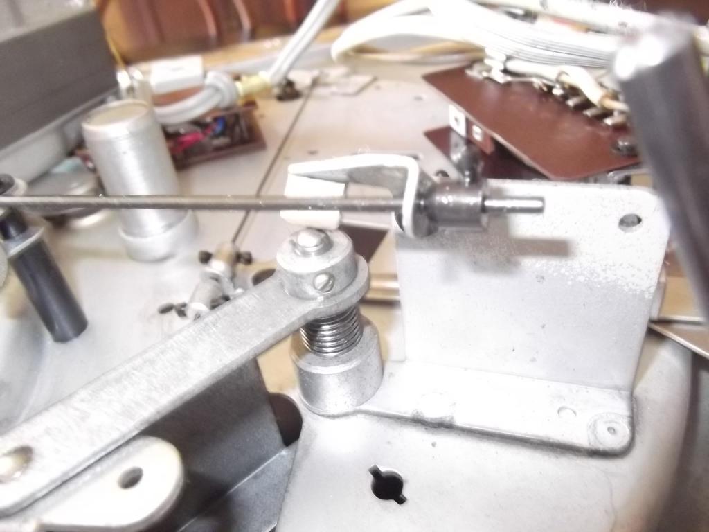

Après dégrippage des tringleries (c'est venu avec quelques efforts mais c'est venu), nettoyage du frein, des poulies, de l'axe plateau, graissage partout, moteur remis en place:

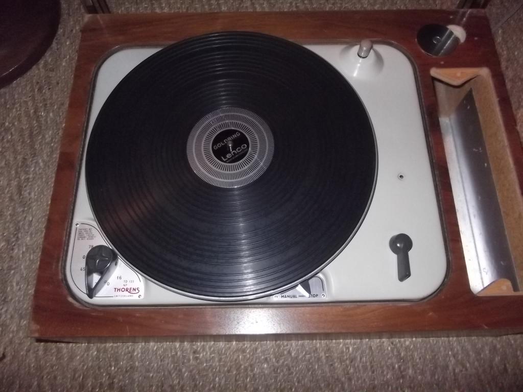

Montage provisoire sur le vieux socle de celle de 2010 (cf Thorens Vintage):
Et elle tourne impeccablement au stroboscope, avec la vieille courroie retournée, frein à mi course.

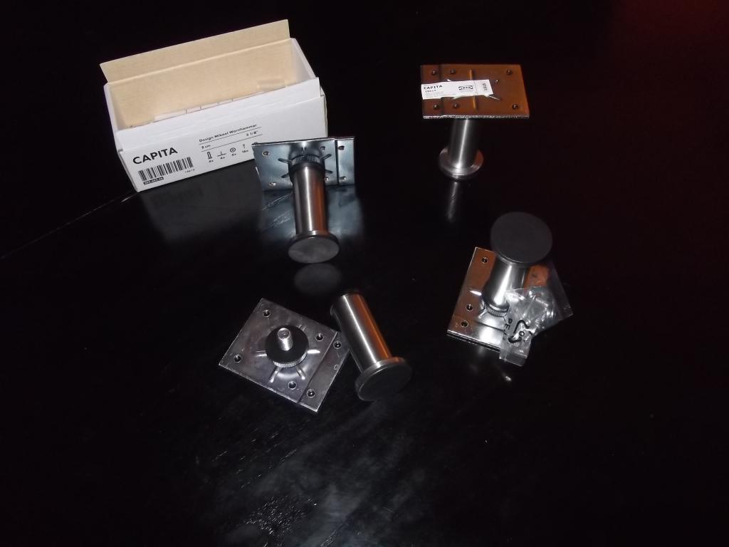

Peut-être d'abord un socle, à partir de 4 pieds réglables en hauteur trouvés par hasard chez IKEA ce matin (j'étais allé chercher un casier à disques Kallax, successeur de l'Expédit) 5€ les 4:
Costauds (sans doute pour meuble de cuisine), pas trop hauts, pas laids, bloquage par molette faisant contre-écrou.

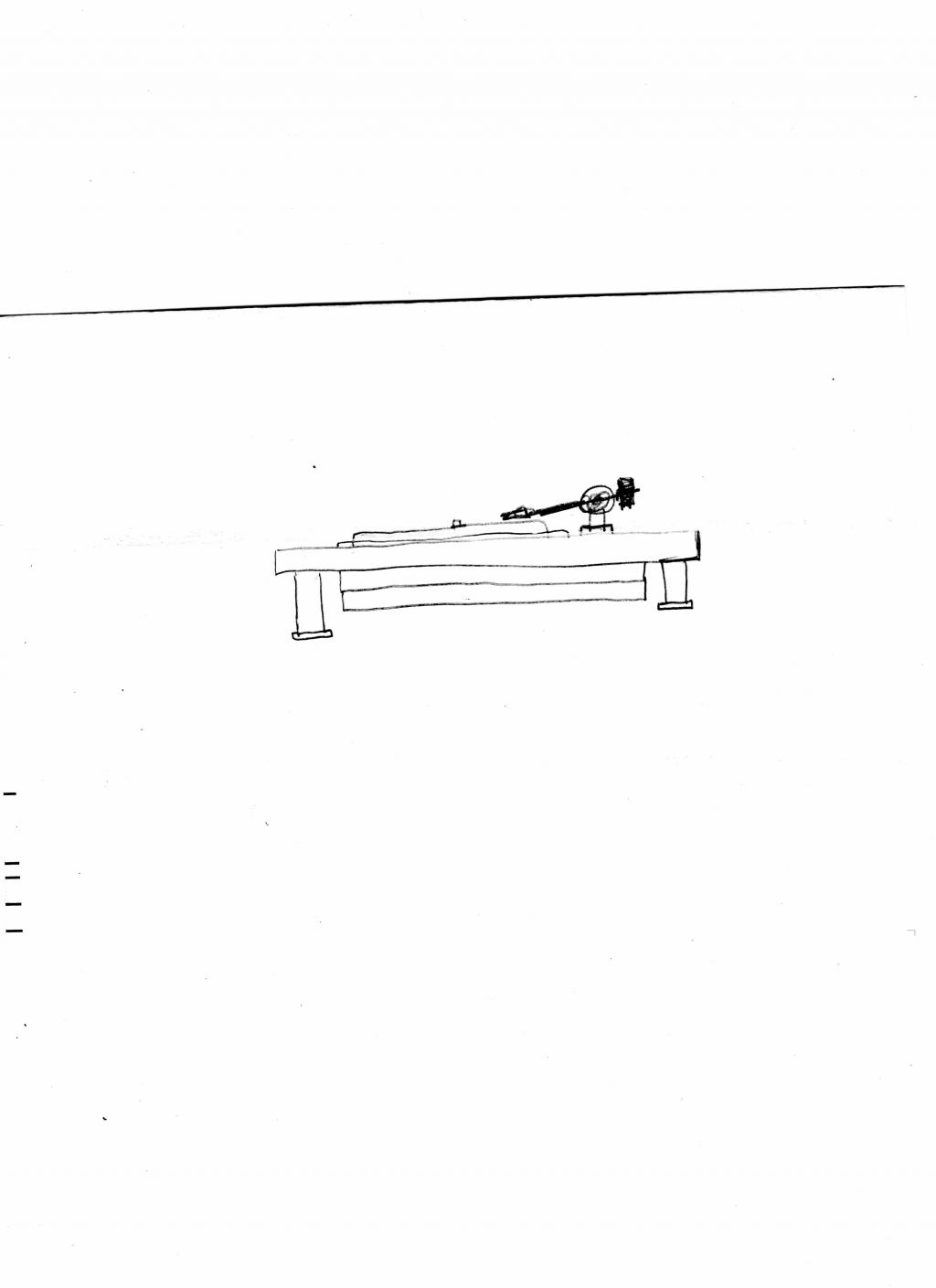

Socle, ce serait ce genre:
De taille suffisante entre les pieds pour recevoir un 12' et/ou un court. En multicouches + une plomb.
Avec un amortissement du châssis en plomb collé au Sikaflex aux endroits possibles.
Et voir ce que  ça donnerait par rapport à : 124 Mayware   et  L75 Jelco long.

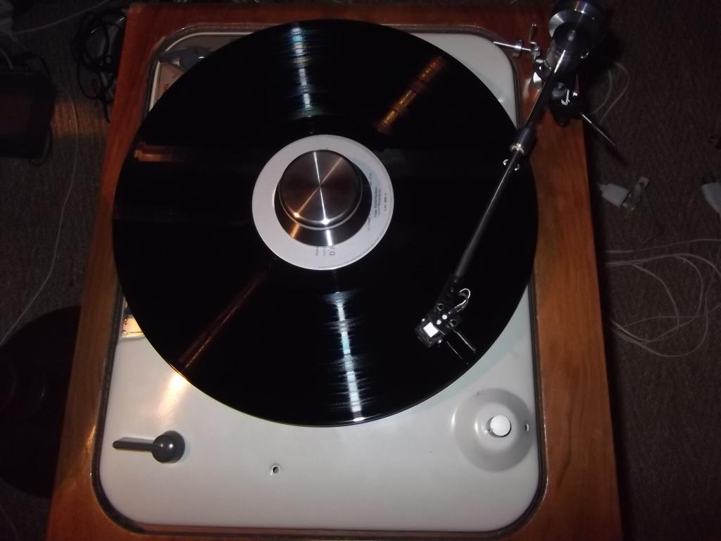

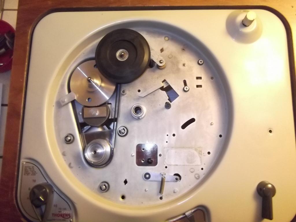

Toujours du provisoire , avec suite des prérégrinations du Mayware ("de Conrad")
Retiré de la vieille 124 pour cause de bille errante et par curiosité : quelle différence ça va faire ?
Et bien différence bien faible (mais pas de comparaison immédiate possible). Avec galet italien, courroie neuve et CP EMT une 135 se défend très bien. Et c'est encore avec un socle bricolé.
Le plateau alu joue peut-être . Et l'absence de contre-plateau casserole  de la 124 (je vais les virer systématiquement).
Quel dommage que la 124 n'aie pas été équipée d'un beau plateau alu poli de 5kg .
