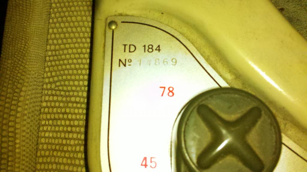

j'ai une 135 MKI et une 184 stockées pour cause de travaux.
par contre j'ai une 184 Michel Ange à portée de main.
je vais te faire une photo.
n'ayant jamais eu besoin de trifouiller mes thorens jusqu'à maintenant, une question, ça se démonte facilement ? ... Mr. Green

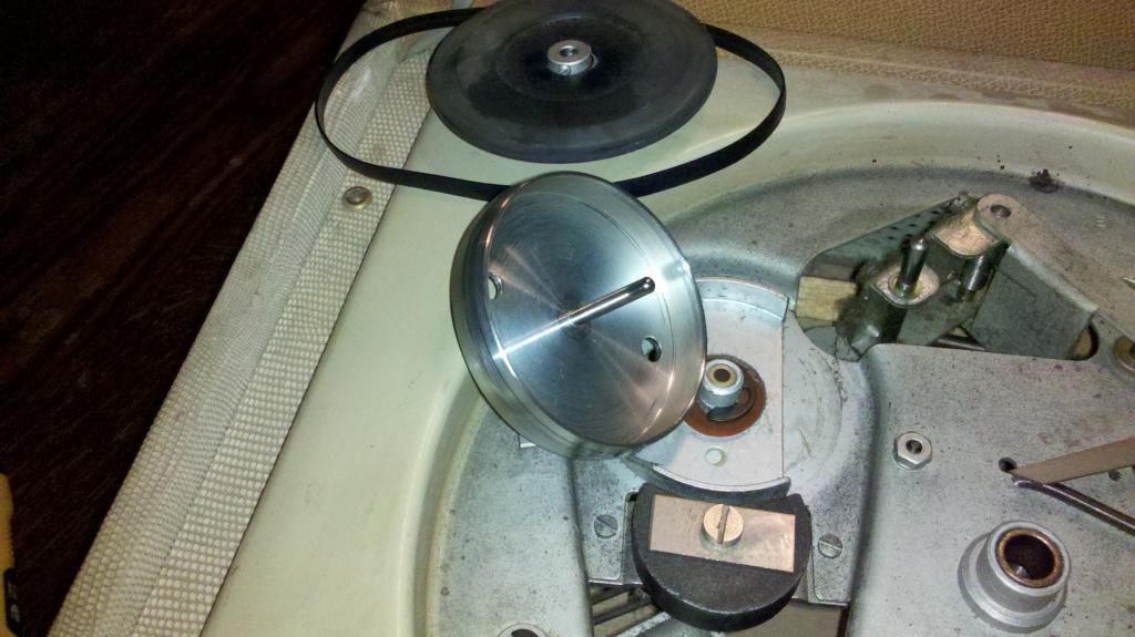

MessagePosté le: Jeu 22 Oct 2015, 13:20    Sujet du message: TD 124 Poulie à étage Répondre en citant
Tu déposes le plateau ( Mr. Green ), puis le galet (2 vis du collier; tu peux ne pas le replacer, sinon attention au jeu minimum à respecter: 1 mm)
Puis tu écartes l'arrêt de poulie , tu retires la courroie et la poulie est libre. (Petit nettoyage au passage)

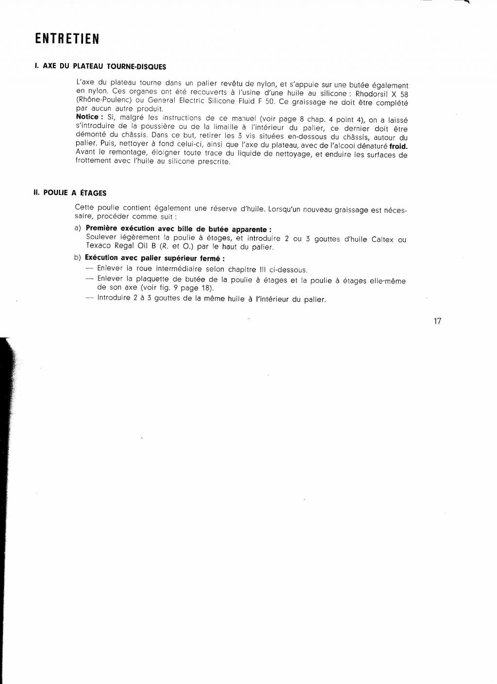

La notice en ma possession de la 124 N° 4176 date de 1958 ; elle mentionne déjà 2 types de poulie à étages:
Mais elle n'en montre pas les détails:

de mon côté c'est en cours (la platine est sur la table ... Mr. Green )
MessagePosté le: Sam 24 Oct 2015, 00:52    Sujet du message: TD 124 Poulie à étage Répondre en citant
C'est la première fois que je met les mains dans une thorens à galet (quelle honte ... Mr. Green )
Dès que les deux autres réapparaissent je te fais des photos ... Wink
