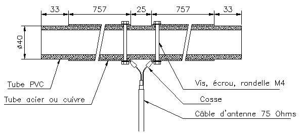

Je reçois un peu mieux avec l'antenne 300 Ohms, mais certaines stations comme TSF JAZZ sont mieux reçus quand je branche en plus un bricolage de 2 tubes cuivre au bout d'un câble 75 Ohms.

donc antenne Pétoin :
Un peu mieux pour TSF Jazz et France Musique...

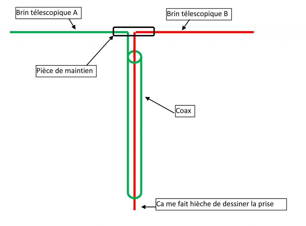

je me suis bricolé ça, plus facile a monter que le schéma de Fred, avec un coax, coupé et fixé à 2 brin piqués sur une antenne télé d'intérieur. Ils sont télescopique et donc tu peux ajuster la longueur comme nécessaire. Ca fait un beau dipole, planqué dans la gouttière en plastic venant de chez Lerama Castlin qui en plus maintient les 2 brins en prolongement.
La première, je m'était simplement servi d'une réglette pour relier des dossiers
Faut que je récupère une photo pour de donner une vue de la chose

Le trait blanc avec les 2 brins qui dépassent sous les affiches ... + gratos un chouïa de Cider Touch  Mr. Green

De rien et je peux te garantir qu'elle fonctionne aussi bien qu'elle est facile a faire.
Rapport qualité prix imbattable Okay

Jg, la Pétoin c'est vraiment pas compliqué et ça ne coûte rien.

C'est sur, Fred, que la pétoin c'est pas un bordel a fabriquer, mais la JGN même pas besoin de percer, visser, couper ... nananère !
Et le pvc et le cuivre, tu les voles où ?  Mr. Green

Pour la pétoin ou le jigè, une fois faite/fabriquée, il faut la tourner dans tous les sens pour chercher la meilleurs réception? ou il n'y a pas besoin et on la pose sur n'importe quel mur?

MessagePosté le: Sam 24 Oct 2015, 11:28    Sujet du message: Réception FM dans le trou du cul du monde... Répondre en citant
Pour la pétoin, il faut quand même chercher un peu ou la mettre. Mais quand tu ne reçois déjà pas grand chose...
