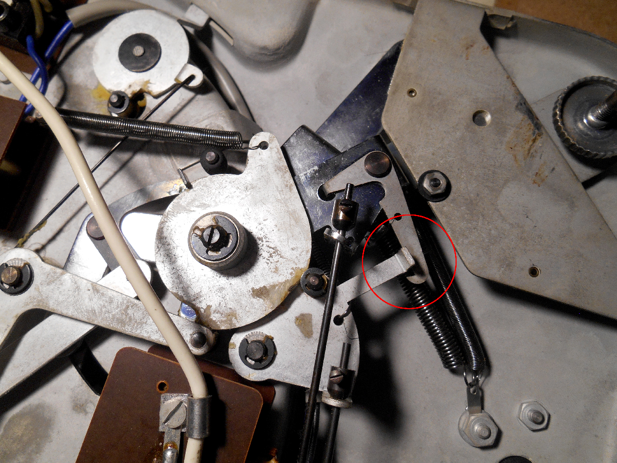

Bonsoir,
Effectivement il faut placer le curseur sur 45 tours  pour positionner le bras pour disque 7" mais par-contre ça coince toujours Sad
Je me demande si tout ce mécanisme dessous le bras peut être démonter aisément ou il faudrait pas y toucher est-ce quelqu'un la déjà fait.
D'autre part c'est ce levier ci dessous qui bloque le reste.

MessagePosté le: Mar 27 Oct 2015, 19:31    Sujet du message: Thorens td 184 a restaurer Répondre en citant
Ca me parait la 1ère chose à faire mais je ne crois pas que ce soit la pièce que tu montres qui bloque.
Regarde en amont: il y a un cran de blocage qui doit se libérer (Dommage que je ne sache pas ajouter des flèches sur une photo)
AMHA ne démonte pas . Ou seulement par zones très limitées. Les réglages de longueur  de jeu des petites tringles noires sont cruciaux.
Le piston est un amortisseur de descente du bras.

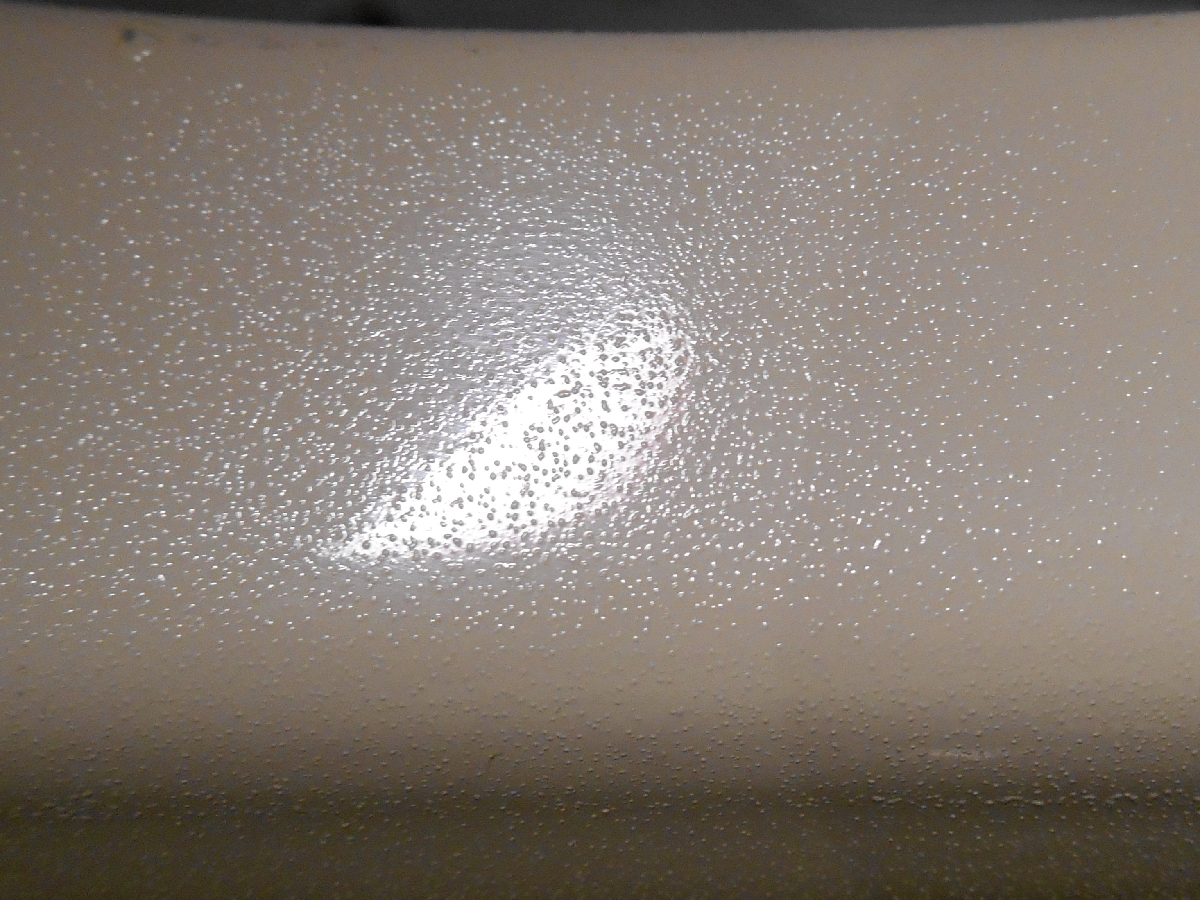

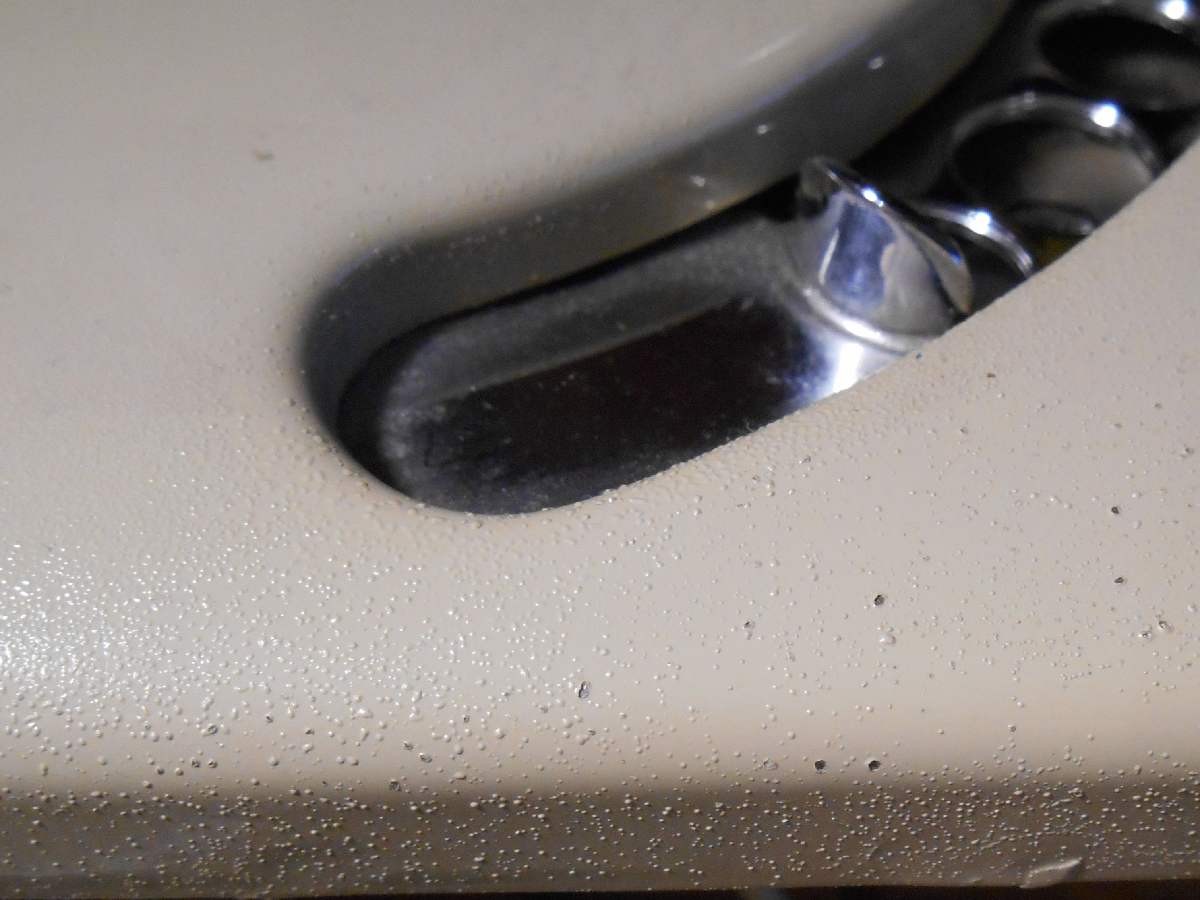

MessagePosté le: Mer 28 Oct 2015, 18:06    Sujet du message: Thorens td 184 a restaurer Répondre en citant
bonjour,
voilà quelques photo pour détailler la granularité de la peinture qui a mon avis avec du polish ce serais pas du tout évident à rattraper.
