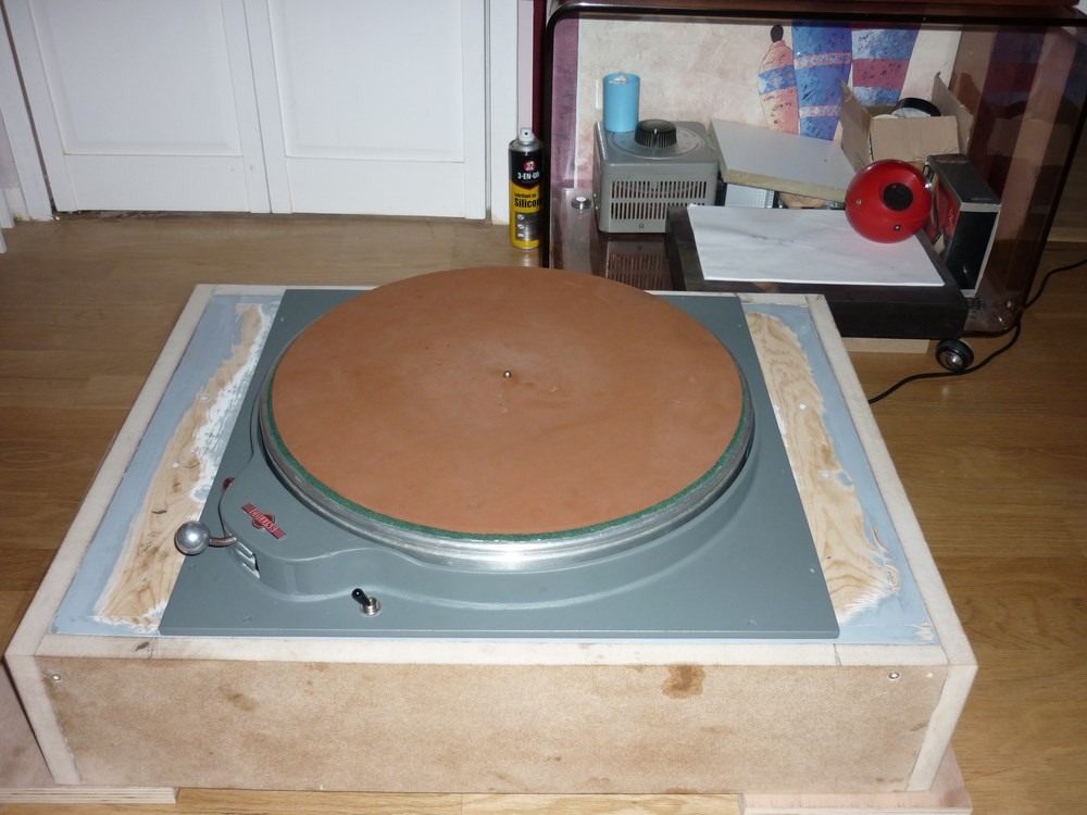

Bonjour a tous !
C' est avec plaisir que je vous présente une de mes premières platine de transcription 16 pouces il s ' agit d ' un model assez rare , grande sœur de la collins 12 c que j' avais restauré il n ' y a pas longtemps .
elle date je pense du début des années 50 et J ' ai du entièrement la restaurer car elle était dans un état lamentable .Malheureusement je n ai pas pris de photos de son arrivée car elle était tellement crasseuse que j ' ai du la démonter des son arrivée pour éviter de salir la maison

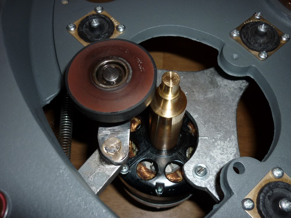

Cela m ' a prit un peu de temps pour la restauration car certaines pièces étaient manquante ( a peu près 6 mois de recherche pour les pièces ) la poulie a été remplacé par une poulie en laiton 50 hz les suspensions moteurs ont du être remplacé car elles étaient parti en poussière . J ai refait entièrement le câblage douteux , et fait restaurer le galet car ce dernier était déformé ( Elle a du être immobilise un certain temps sur une vitesse. ) il y a eu aussi de la recherche sur la peinture car je voulais une peinture qui se rapproche du plus de ce que pouvait être la platine a l ' époque , j ' ai choisi un gris foncé sablé ( sablé c ' est au niveau de la texture cela donne un effet légèrement granuleux ) . La platine est loin d ' être fini car le socle n ' est pas terminé je pense même le refaire car je le trouve beaucoup trop encombrant , Pour le bras ce sera un 12 pouces , obligatoire les 9 étant trop court . Elle a donné ses premiers tours de plateau cet après midi et le moteur est plutôt calme .La suite bientot ...

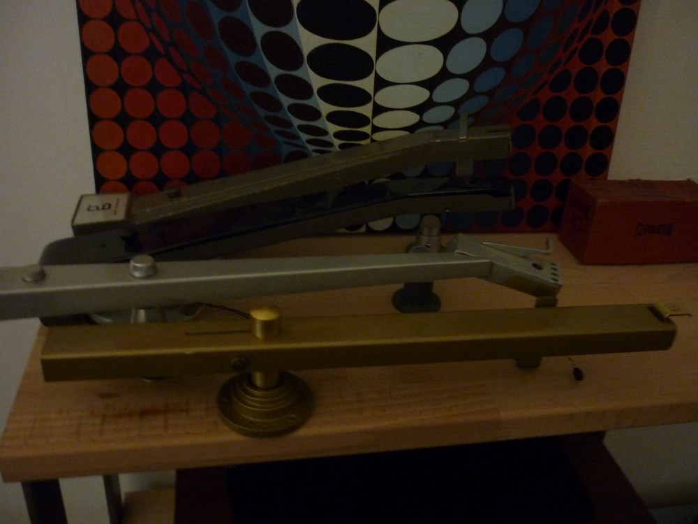

le chox du bras ? je ne sais pas encore ...

Okay ... j'adore ! ... et j'adore toutes tes platines.
... tu les fais fabriquer les poulies ?

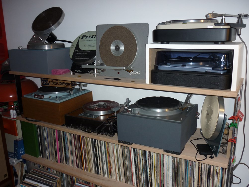

Dis donc Bubu, tu commences à avoir ce qu'on peux appeler "une collection" !!

Excellents les silent-blocs, comme un moteur de voiture ! Elle est comme neuve, quel boulot de fou Bubu ! Shocked

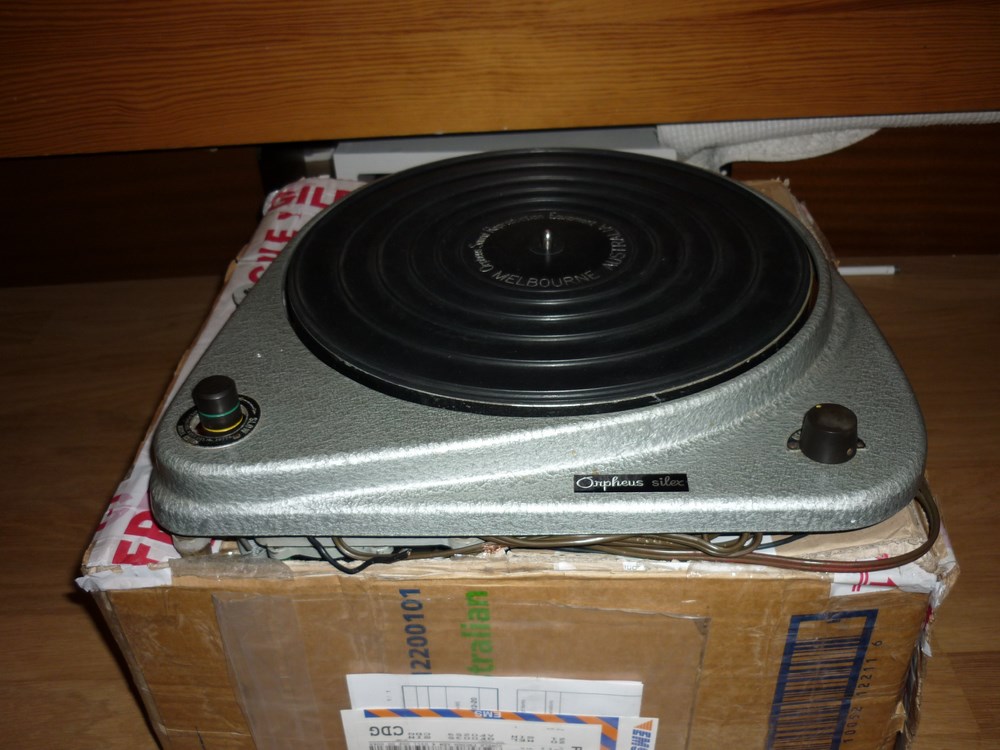

Sinon c'est quoi la petite platine blanche à droite ? Je la trouve très jolie.

Pour les poulies oui c ' est fabriqué sur mesure , la collection s ' agrandit effectivement ... mais je commence a plus avoir de place  Mr. Green  surtout pour mes platines 16 pouces ...

y a plein de platine que je peux pas exposer et c ' est frustrant ...

je reviendrais sur celle la bientot car c ' est mon prochain projet ... une Australienne .

Beau bouleau sur la collins, elle parait neuve.
16", boubiou! ce la fait 40cm de diamètre pour le plateau  Shocked
Le plateau est en alu?
