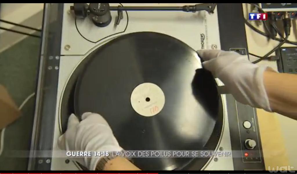

un reportage sur les archives allemandes à propos des prisonniers de la première guerre.
des archives sur 78t ... et une thorens en gros plan pour leur lecture.
une thorens "moderne" genre 125/126 ... mais je ne l'ai pas reconnue, pc bizarre, et puis, je ne connais pas les courroies.
qui la vue ? ... reconnue ?

"la voix des poilus" @ 19'..

Thorens TD 738 ...EMT 938
La soeur de la TD-524
C'est pas une courroie mais une DD.
Une EMT siglée Thorens...
Du matériel pro.

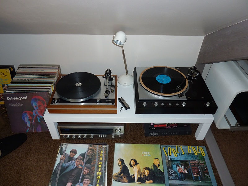

C'est ma danseuse principale....Quand elle fonctionne...
Serge est plus pointu que moi en ce qui concerne ces modèles.
Vieille photo de quand j'étais encore beau :

Tu as gardé le bras d'origine ?
Edit: j'avais pas vu la photo, j'ai ma réponse ! Mr. Green
