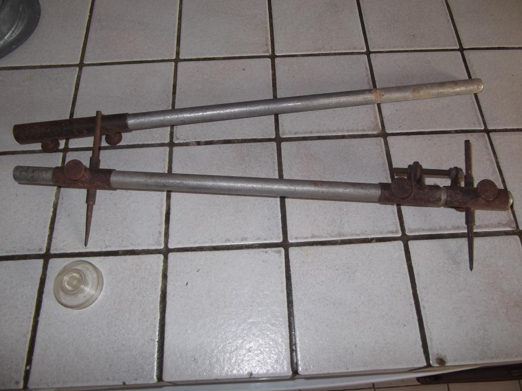

Brocante de ce matin: c'est un outil de menuisier ébéniste:
Je suppose que vous voyez à quel usage je vais le détourner (après nettoyage et dégrippage).
Il n'est pas gradué mais le système à vis permet un réglage de distance pointe/pointe  très fin et un blocage sérieux (11 à 35 cm, 70 avec rallonge Mr. Green ).
Les pointes sont réglables et blocables en hauteur.
Pour les Thorens et toutes platines dont l'axe plateau présente un trou central  on utilise les deux pointes, pour les autre il se trouve que le diamètre du porte pointe est celui d'un axe plateau: on retire la pointe et on enfile un centreur 45t un peu épais.
2€50.

un protractor style Feickert ?

bien sûr Sylvain, ça me paraissait évident !
L'outil pour déterminer l'implantation d'un bras en fonction de sa distance de montage et des contraintes de châssis de  la platine.
On peut lui ajouter une réglette , axée sur la pointe extérieure , qui donne les dimensions du bras de part et d'autre de son pivot, pour savoir précisément ou  tombent les extrêmités sur le socle.
(là ça passe, là aussi mais c'est con, là ce serait bien mais ça ne passe pas, bon, ce sera là...)

C' est assez malin d' avoir pensé à cet usage en tombant dessus. Okay

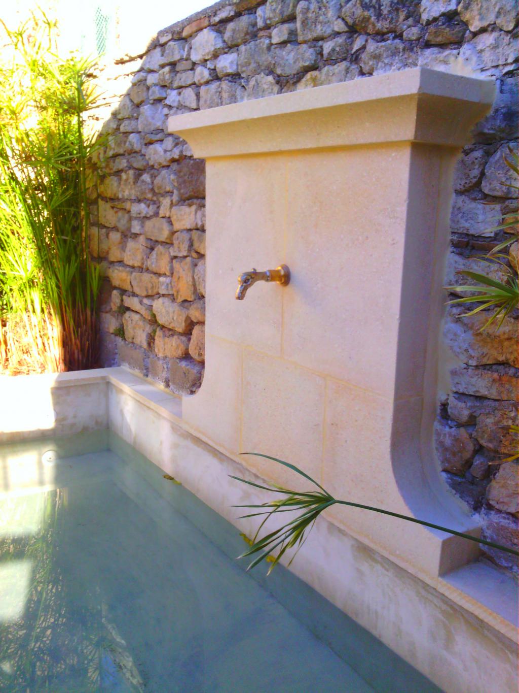

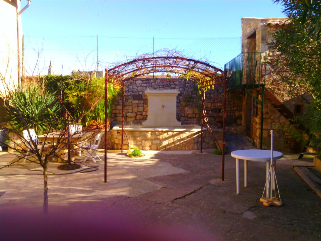

Mes petits neurones fonctionnent encore ; Tombé aussi  sur une pièce d'accastillage parfaite pour allonger le cou d'un canard.
Et  du coup faire une fontaine dans ma cour:
D'accord ce n'est pas la pièce d'eau de Gabi mais on pourra y faire trempette en 2016. (1m x3 x 0,70).

Très sympa la fontaine, c'est toi qui l'a faite ?
