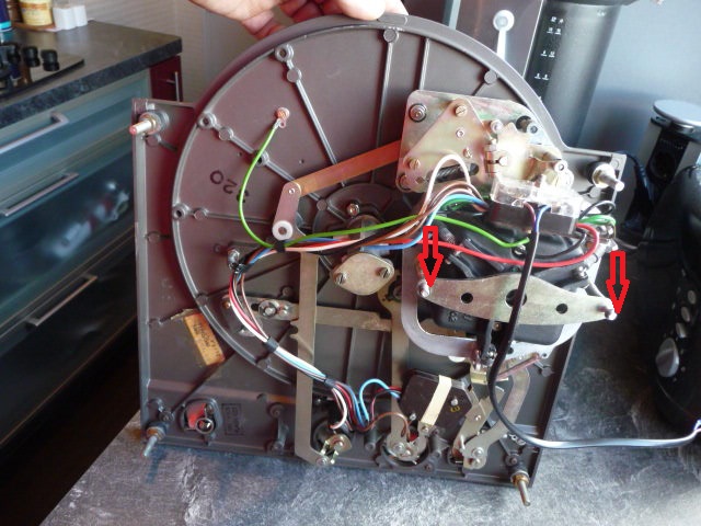

Avant hier, je me suis enfin offert une Garrard 401, 1ere main, jamais bidouillée. Sa vitesse est stable elle tourne rond mais elle fait du bruit, cela s'entend même dans les enceintes.
Je suis nul en bricolage mais j'aimerais savoir si c'est grave, si on peut y remédier et s'il y a des réparateurs expérimentés en région parisienne.

est ce un bruit mécanique ou une ronflette de masse, quand ton ampli est éteint as tu ce bruit ?
faut trouver la source par étape
 enlève le plateau, mets en route y a t'il toujours le bruit ?
 toujours sans plateau mets le galet en contact sur la la poulie moteur , ya t'il le bruit ?
quand ton galet est en position 33T ne frotte t' il pas en même temps sur l'étage 45 , et en 45 sur le 78
y a t'il de l'huile dans le palier
bref faut regarder partout
éclaire nous soit plus précis

C'est clairement un bruit mécanique, pas de la ronflette due à un problème de masse.
Je n'arrive pas à retirer le plateau, il se soulève d'un centimètre et après ça coince. Je n'ose pas insister car je ne connais pas la bête.
Il ne doit pas y avoir d'huile : son propriétaire n'a rien fait dessus depuis son achat en 75. Il m'a donné la fiole d'huile qui était livrée avec la platine : la fiole est pleine. Je ne sais pas si elle a encore ses propriétés lubrifiantes.

Pour enlever le plateau, tu soulèves et tu donnes un petit coup de maillet sur l'axe. C'est du conique.

Un coup de maillet sur l'axe vertical, c'est à dire sur ce qui est centre du disque ?
Vous allez vous moquer, mais je préfère éviter de commettre une erreur Wink
MessagePosté le: Sam 26 Déc 2015, 00:48    Sujet du message: ma Garrard fait du bruit Répondre en citant
Oui, sur l'axe plateau qui centre le disque; mais tout petit coup, juste pour décoincer, en soulevant légèrement le plateau de l'autre main (ou par 2 mains amies) .
Tu as constaté un jeu vers le haut: c'est à ce moment qu'il faut donner le petit coup au centre.
Mais léger, faut pas que l'axe aille taper comme un burin sur le fond de son logement .
