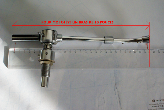

Hello à vous,
Mon bras en S mesure dans les 26,7 cm c'est un 9 pouces ou 10 pouces ?
Est-ce qu'il peut passer sur une Lenco  75 ? OU F50-8 OU B52

Je dis "t'as tout faux"  Mr. Green
C'est la longueur effective qui est considérée ; et c'est la distance en ligne droite entre le centre de l'axe vertical et la pointe de lecture.
A ma connaissance il n'y a pas moins que 9', les 10 sont rares (EMT 929) et au dessus de 12 rare aussi (certains DIY) ; il est vraisemblable que le tien est un 9.
Après, pour le montage sur une platine , c'est la distance de montage , qui n'est pas forcément identique à la longueur effective.
Sur une L75 avec un 9' tu ne tombes que très rarement sur le trou du bras d'origine; donc obligé de modifier le châssis, sauf à choisir un point de montage un peu "exotique".
Avec un 10 ce serait pareil. Seul un 12 est facile à placer dans une position "traditionnelle"
(position dite aussi "du missionnaire" Razz )

Je crois qu'il y a un ortofon qui se monte direct sur la 75 (voir le modèle installé sur les S) ou un Jelco. A vérifier, donc.
Sinon, comme c'est dit faut faire des p'tits trous, des p'tits trous, encore des p'tits trous ...
Un (rare Mr. Green ) inconvénient de cette platine qui n'a pas une planchette d'installation comme certaines et néanmoins excellentes thorens (Aaarrrrgggghhhhh ! je m’étouffe !  )
Autre solution, là aussi selon le bras et son embase, vair pivoter  de 90° le châssis. (montage facile + ou - dans le support, hors du châssis si ça passe et en laissant le bras d'origine, un 2° bras sur ta platine)
Et il faut aussi planquer les trous ... Wink

par rapport à la réponse de thierry , il faut être prudent
même si cela ne change pas grand chose au résultat ; la conversion en mm est tantôt favorable à la distance
d'installation , tantôt à la longueur effective à l'approximation près de 25.4 ; surtout pour les 10" qui se révèlent ne pas
en être

Pour les Lenco, pour que ça tombe dans le trou, il y a aussi les Linn et les mission  Wink
(ton bras est je crois un Audiotechnica? un AT1005, 1007 ou 1009, non?
Si c'est ça, c'est un 240mm, donc presque 9" )
