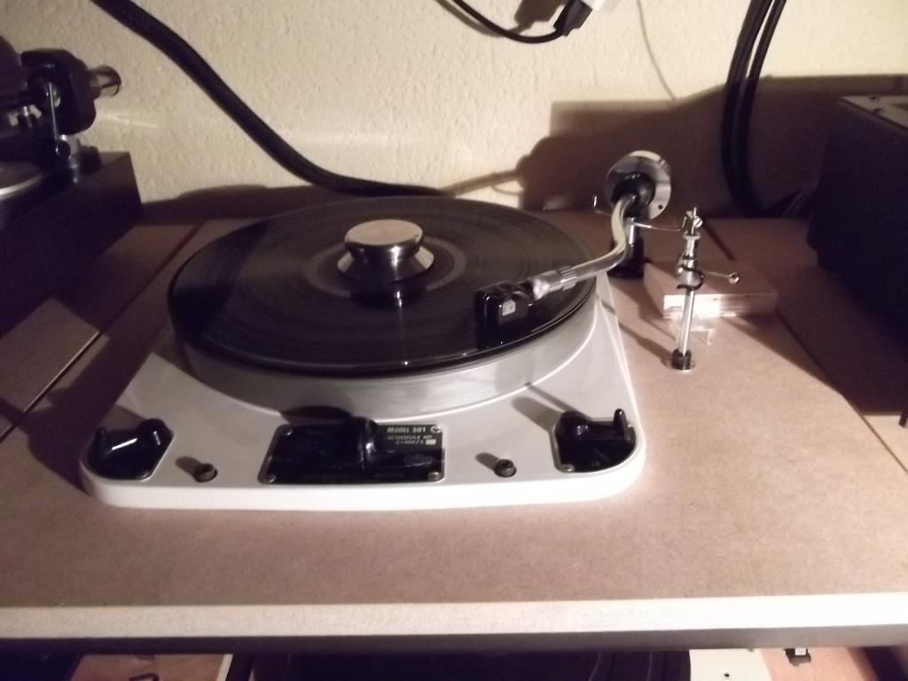

Rapportée le 30 de Paris dans ma valise après avoir fait connaissance de visu de Vincent (contact à renouveler).
Deux plateaux (1 strobo et 1 hammertone), un galet de rechange , royal.
Je l'ai délesté  aussi d'une SPU  (une G coquille carrée) - le tout à prix très amical, merci Vincent - dans l'idée d'un ensemble bien vintage avec l'Ortofon RMG 212.
Montage provisoire effectué hier sur une simple tablette .
Je vous entend murmurer "Qu'est-ce que cet ortofon déguisé en pierrot lunaire ?"

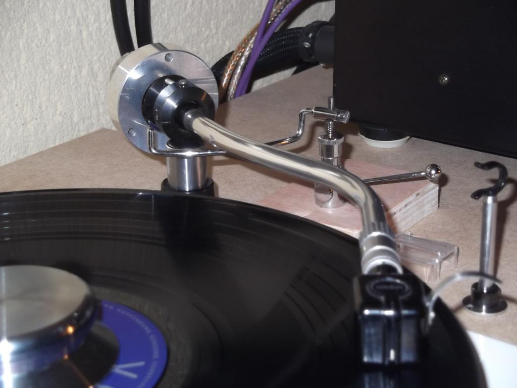

J'ai rencontré une difficulté imprévue: la SPU avec son adaptateur fait dans les 36 gr. et c'est bien trop pour mon ortofon.
J'étais convaincu que ce bras était fait pour toute SPU; la force d'appui réglée au maximum j'avais encore 17 gr au diamant (avec le protège diamant je vous rassure).
Tout était prêt pour un essai , je devais trouver une solution. Donc, après  quelque dissipateurs de perplexité, j'ai intuité un contre-poids additionnel .
C'est le rehausseur du Jelco 750L, juste 2mm de trop en diamètre intérieur , différence comblée avec une bande de plastique souple, cela coulisse juste sans jeu.
Avec cela j'obtiens un équilibre à la graduation 2 et 3,25 gr à la graduation 6 (pouvant monter à 4 gr en fin de graduation).
Donc j'ai pu écouter. Mais ce sera un sujet suivant.
Ma question:  Est-il normal que mon bras n'admette pas cette SPU ?
Ce bricolage n'est pas bien satisfaisant; Que faire ? je n'ai pas , ni prévu d'avoir un autre bras, et cet Ortofon ne convient à aucune de mes cellules. Jamais vu un Ortofon avec un contre-poids différent ni avec un additionnel.

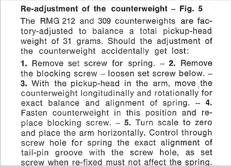

La spu A fait exactement le même poids que la g.  Le rmg 212 peut l'accepter. Il devait exister un contrepoids plus lourd.  Sortir la cellule de la coquille est effectivement délicat et la pièce en laiton à l'intérieur fait partie intégrante de la coquille. Il faut juste un cp plus lourd.

Une spu g pese entre 29 et 32gr
Une spu a pese 29gr.
Il faut te faire tourner un bout de laiton ou d'inox pour coller à l'arrière.

Au début jai eu des soucis de cet ordre avec le rmg. C'est une histoire de position de poids et du ressort.

J'avais démonté le système contre-poids/ressort pour faire connaissance.
Le contrepoids ne dispose que d'un recul limité ( on joue sur 5 mm )
On est bien dans la plage de réglage de la SPU G. exactement comme disait Vincent.
Je l'avais remonté à peu près à même distance. Puis j'ai essayé de le reculer au max. Donc je devrais être dans les clous , même si l'échelle de réglage était à 4 ou 6 pour une balance à 3gr réels.
Or ce n'est pas le cas.
La cellule seule fait 30,08 gr mais 36,54 avec l'adaptateur
On est à 5,50 gr au dessus du poids moyen normal ; il semble que cela suffise.
Donc solution du contrepoids additionnel.
A mon idée il devrait être placé comme mon rehausseur Jelco (ton ex rehausseur de ton ex jelco Vincent).
Trois arguments à cela:
1) la vis arrière tenant la molette je vois mal comment elle serait assez longue pour traverser une rondelle supplémentaire.
2) un additionnel concentrique serait réglable par glissement (bien difficile  de déterminer exactement  le poids de cet additionnel; mieux vaut qu'il soit réglable)
3) il pourrait avoir l'essentiel de sa masse placé sous le contrepoids d'origine et au plus près de l'axe de bras , ce qui est dynamiquement préférable à loin en arrière.
