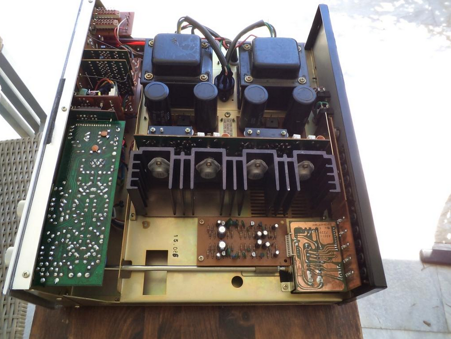

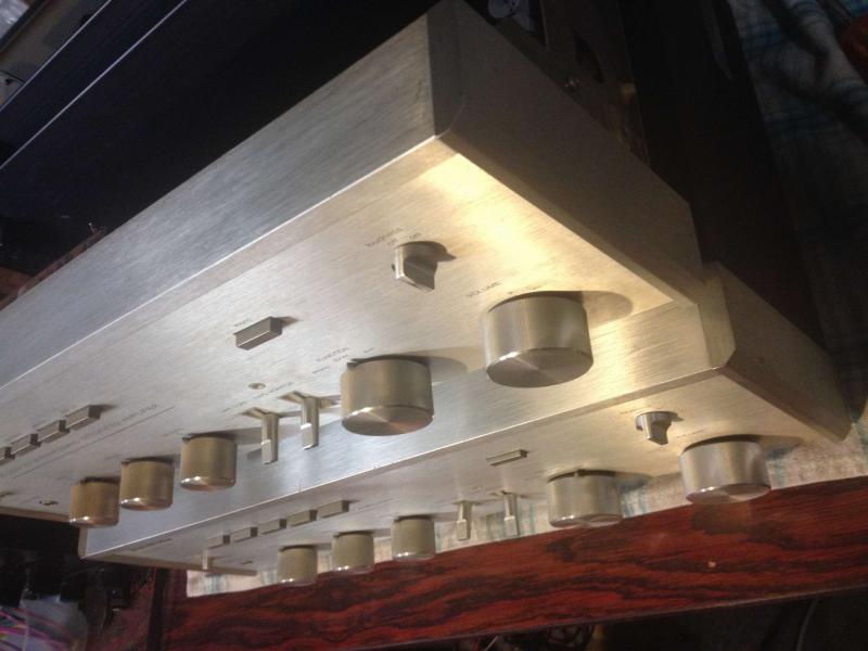

Petite présentation de l'ampli HK503, car un ami m'en a laisser un à la maison pour des travaux. J'en ai profiter pour ressortir le miens et faire un révision en "stéréo".
Sortie en 1976/78, c'est un ampli de presque 10kilo, pour 2 fois 40watt.
Il est sobre, façade en bel alu brossé, les cotés sont en alu massif, épais. Le contact est agréable.

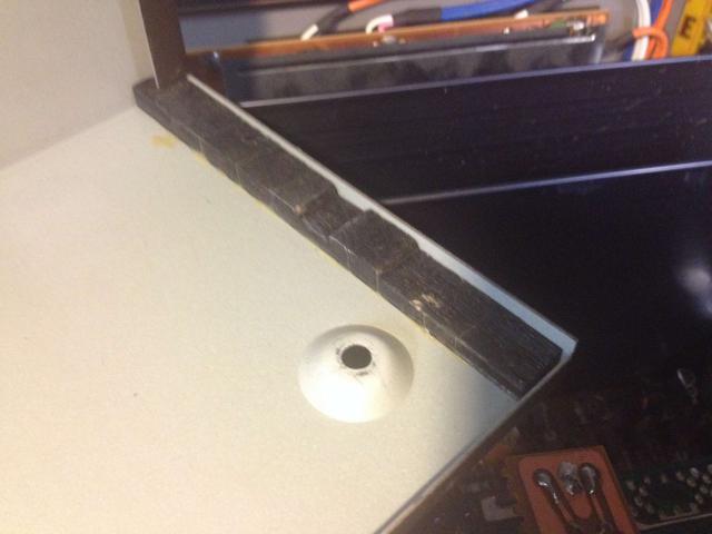

Le capot, possède sur l'arrière des pièces de bois peintes en noir, pour éviter les vibrations, du bois taillé sur mesure... on bossait bien à l'époque !

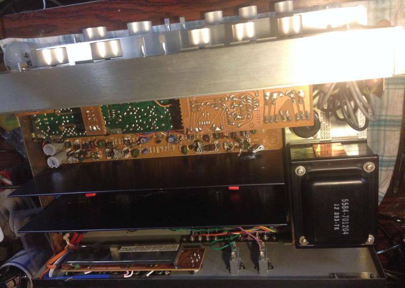

A l'intérieur : un gros transfo à gauche (à droite sur la photo inversée), la carte principale et puissance est au fond avec un gros radiateur noir sur lequel est positionné les transistors de puissances, le long de la façade il y a les carte de pré et de filtres.

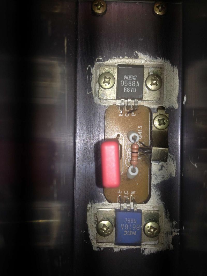

2 transistors par canal, un push pull classique.

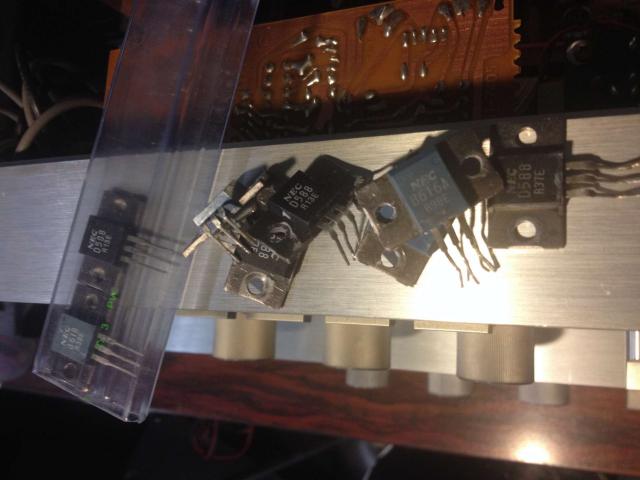

Un des ampli avait une voie HS, les transistor sont dur à trouver, et relativement cher.
Je les ai aussi passé en 240v, pour éviter qu'ils travaillent au dessus des valeurs prévu et qu'ils chauffent donc moins.
D'autres petits transistor avaient dégagé aussi, condo, résistances...
Bref un beau petit ampli qui marche bien, et un look typique seventy  Embarassed

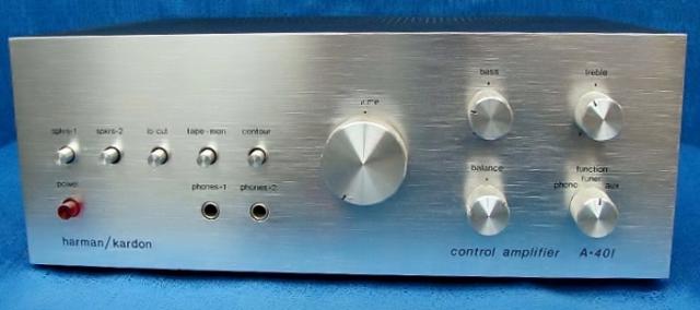

Le 401 (2x20w):
"Tain, Ta gueule"

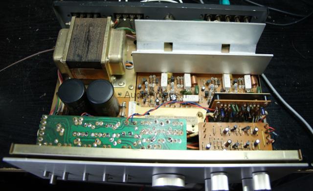

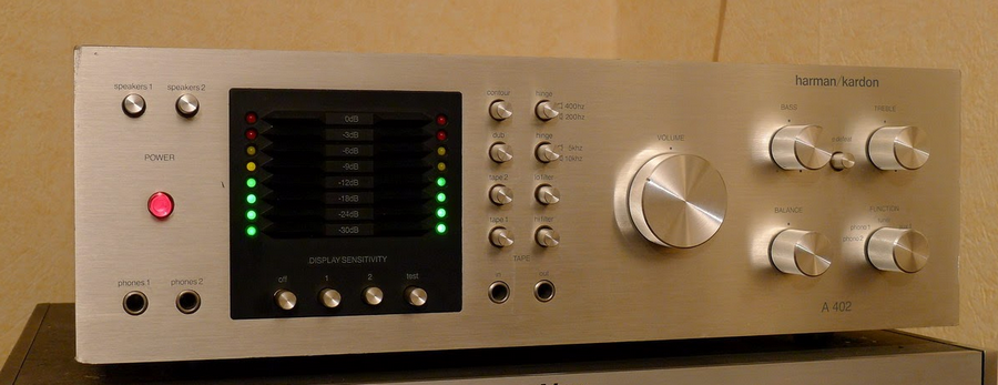

Et le 402 (2x40w):
"Tain, Ta gueule"
-Zorro-
MessagePosté le: Mar 12 Jan 2016, 00:01    Sujet du message: HK 401, 402, 503, un Harman Cardon sobre des années 70 Répondre en citant
Mais monsieur est collectionneur !?!!
Merci Steeve
Bel intérieur le 402, un double mono de 40watt Okay
(du coup j'ai édité le titre pour y ajouter les petits et grand frère)

MessagePosté le: Mar 12 Jan 2016, 01:08    Sujet du message: HK 401, 402, 503, un Harman Cardon sobre des années 70 Répondre en citant
A non non  Mr. Green (c'est des photos du oueb)
Jamais écouté le 401 et le 503 (meme si ce dernier n'a pas "intérêt" visiblement comparé aux 2 autres).
J'avais lus que certain préférai le 401 ou 402 musicalement, et d'autre que non Laughing
Par contre, je peux dire que le 402 surprend, (toutes proportions gardées..) il envoi du pâté le con ! Je trouve qu il sonne plutot claire et doux pour un transistor et (ou mais) qu il se fait facilement oublier (d'ou peut être l'interprétation de certains dans le manque d’âme et de musicalité).
Dans mes vagues souvenirs (quand j'avais chopé mon 402), celui ci était vendu à l'époque 4000francs et le 401 un peu moins de la moitié, en terme de poids, pareil  11/12k pour le double mono et 6/7k pour le petit frère. En terme de puissance, j'avais également lu (sur AudioVintage il me semble) un article de l'époque sur le  401 et qu'il avait été mesuré bien plus puissant que celle annoncé; quid du 402..
