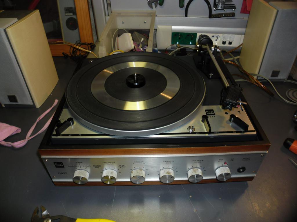

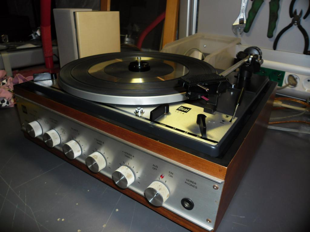

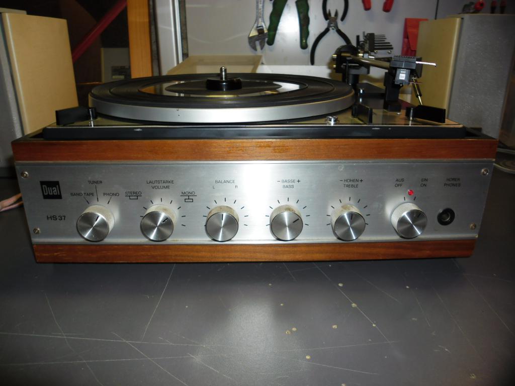

J'ai récupéré une DUAL HS37 platine 1214 sur un ampli 2 x 6W dans une poubelle à Paris
Toutes les commandes ainsi que le moteur étaient figés.
Bombardement de WD40, démontage pour nettoyage de la graisse collée, réglage et tout fonctionne ce soir.
Il faut que je trouve des prises DIN pour les HP. Pour l'instant, les fils sont juste enfoncés dans les trous.
Il faut que j'essaie les prises DIN arrières pour branchement tuner et magnéto.
Mais c'est sympa et rigolo.
Il faut que je nettoie le capot des résidus de scotch. Sur les conseils de Papa, il faut que j'achète de l'alcool à brûler.
Au fait Sylvain, le capot est bien trop petit pour la 1214...dommage Neutral
La poulie est repositionnée et la vitesse est bonne.
La cellule est une céramique. Donc pas de correction RIIA.Mais cette cellule existe toujours.
C'est une DUAL CDS 660 à double pointe. Et elle fonctionne toujours !
