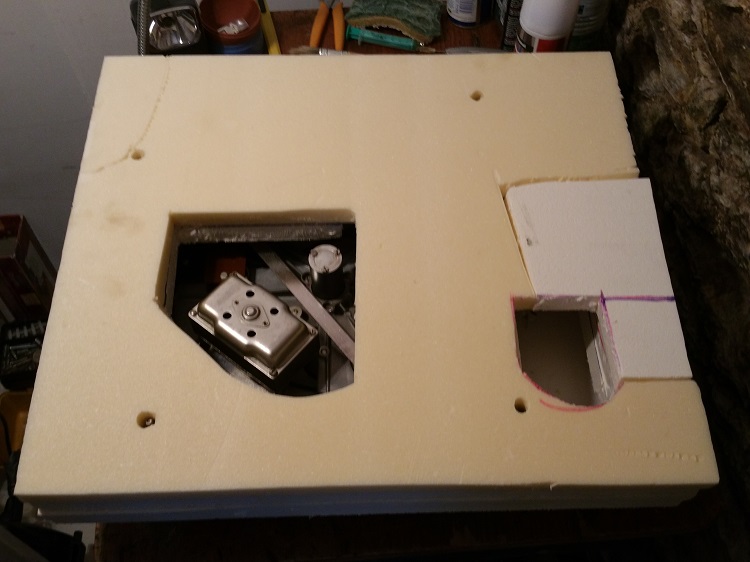

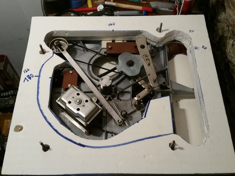

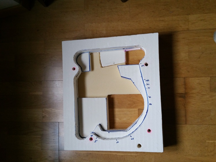

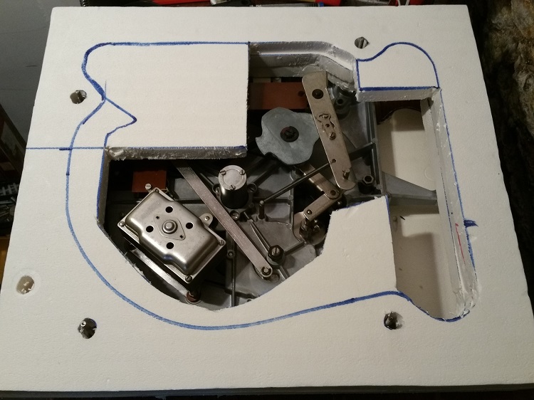

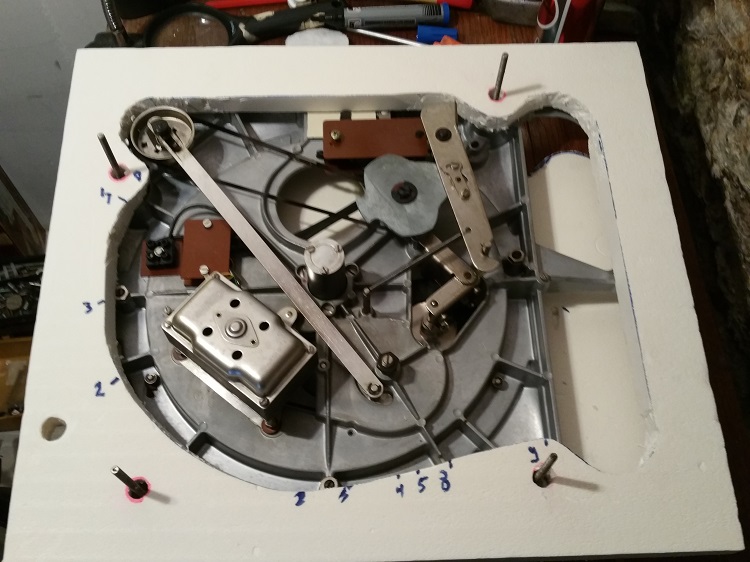

Pour commencer j'ai procédé. comme vu sur un autre post, par découper 4 plaques de 450x405 sur 18 mm de stirodur, de façon 0 ne pas se louper
voici en photo le résultat de cette première étapes j’attends vos conseils bien sur
Le moteur est il assez aéré ??
Ces modèles vont être rapportés sur les plaques de CP de bouleau, une par une et être ensuite découpé à la machine (défonceuse pro a guide)
Les angles seront arrondis sur les cotés et sur le dessus comme à l'origine
Le tout sera enduit de mastic métal carrosserie (c'est là ou j'ai un petit doute sur l'effet résonance que peut provoquer ce mastic) ensuite je laquerai le tout en noir mat peinture au pistolet

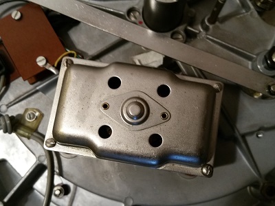

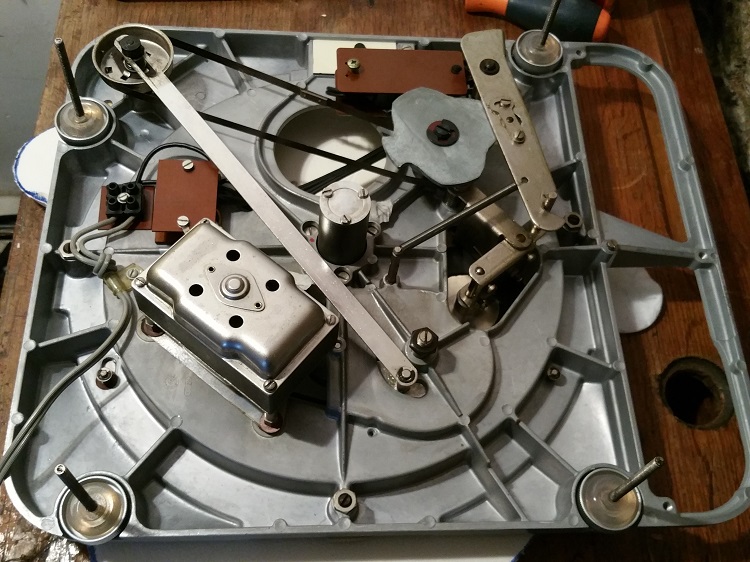

j'en profite pour vous montrer le dessous de la belle en parfait état
un plan du moteur

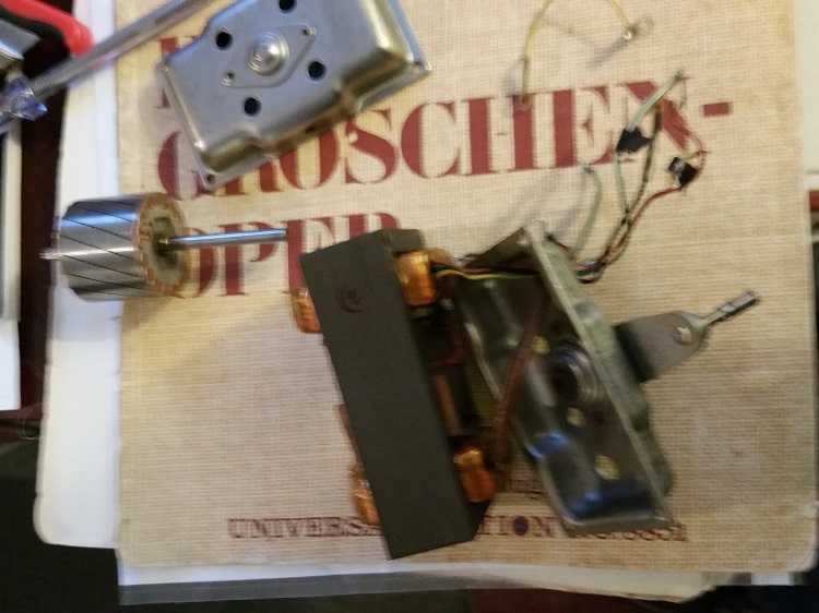

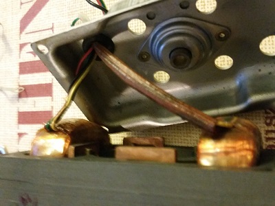

j'en ai profité pour  re nettoyer le moteur
il est maintenant nickell bien qu'il l'était déjà après mon premier nettoyage, mais comme depuis quelques jours la platine mettait du tps a démarrer j’en ai profité , comme je devais tout démonter
Aujourd'hui elle démarre beaucoup plus vite, il semble donc que ce problème de lenteur au démarrage vienne bien du moteur
Combien de tps cela durera , je ne sais pas
Le moteur fait tout de même encore un peu de bruit, oreille collée à 30 cm de celui ci, rien a faire, malgré de nombreux essais, de positionnement et divers serrages des vis qui maintiennent l'ensemble. Réglage fait moteur en marche bien sur avec crayon stéthoscope

Très bonne idée le styrodur Mr. Green
Pour le moteur ca me semble bon, il respirera suffisamment !
MessagePosté le: Jeu 14 Jan 2016, 23:20    Sujet du message: Socle pour la danseuse 124 mk2 Répondre en citant
Nickel, et bonne procédure pour les blocs de mousses taillés

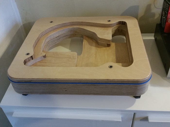

MessagePosté le: Sam 30 Jan 2016, 15:43    Sujet du message: Socle pour la danseuse 124 mk2 Répondre en citant
voici donc par étape successive la fabrication du socle chez mon ami déco et sceno theatre super bien outillé
nous avons utilisé une perceuse a colonne
une toupie copieuse bois
une défonceuse et un scie sauteuse
LE CP
REPORT DES GABARITS
AJUSTAGE DES PLANCHES
LES PLAQUES APRÈS PERÇAGE
FABRICATION DU GABARIT POUR L ARRONDI
DÉCOUPE SUR LA PREMIÈRE PLANCHE
PLANCHE SUIVANTE
REPORT DEUXIÈME PLANCHE
ARRONDISSAGE DES BORDS EXT ET INT DE LA PLANCHE SUPERIEUR A LA DEFONCEUSE
SUITE
SCIE SAUTEUSE
AVEC LE FIL NOIR SOIT EN CUIR PLASTIQUE OU ACIER AU CHOIX POUR PERSONNALISER LA PLATINE ET INTERCHANGEABLE
ESSAI AVEC PLATINE
ET COLLAGE
LA SUITE PLUS TARD
Puis nous avons écoutés un peu de musique sur cela
et là j'ai pris une grosse claque je fais pale figure avec mes deux petites Jean Marie Reynaud pour petit intérieur raffiné
superbe ces enceintes et monstrueusement au top les JBL L220
plus un ampli de puissance Yamaha et son préamp accompagné d'un lecteur cd Denon 755 Ar de mon cru

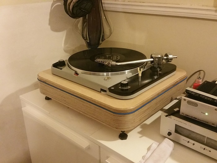

Bon voilà , j'ai passé le dimanche a finir le socle de platine
et voici le résultat
esthétiquement rien a dire c'est au top et j'en suis très satisfait , maintenant voici les améliorations et les premières impressions
Pour le premier essai j'ai placé le châssis sans Mushroom, directement sur le socle et cela a pris du temps , j'ai du revenir a trois reprise pour la vérification et que rien ne touche au niveau du système du bras
puis j'ai réussi a placer la platine bien au fond du socle, d’après moi rien ne touche bien qu'elle soit très très légèrement bancale d'un coté , 1 ou deux 2 mm
reréglage du bras et poid de la cellule
Puis première écoute platine collé au chassis sans suspension
Alors là, je ne comprend pas , tout était moins bien, son droit et sec pas chaud et rond comme avant pensif
J'ai demandé l'avis d'oreilles plus jeunes , et le les avis sont les mêmes, c'était mieux avant
Donc j'ai découplé le chassis du socle en utilisant pour l'instant les rondelles sur tige filetées et j'ai monté le chassis de 0.5 cm au dessus du socle
Et là tout s'est ouvert son plus chaud et rond et musical
Je ne comprend pas vraiment ce qui engendre un tel changement, qu'en pensez vous
ai je fait une erreur ??
A quoi doit t’ont s'attendre après changement du socle d'origine, j'avais compris au lire de tous que cela apportait un plus
Demain je remettrais des que j'ai le temps les mushrooms silicones
Sinon elle est superbe maintenant
et je garde le socle noir pour de tps en tps changer de look

MessagePosté le: Lun 1 Fév 2016, 13:48    Sujet du message: Socle pour la danseuse 124 mk2 Répondre en citant
Superbe!!!  j'adore.
Tu l'as vernis?
MessagePosté le: Lun 1 Fév 2016, 14:59    Sujet du message: Socle pour la danseuse 124 mk2 Répondre en citant
"Donc j'ai découplé le chassis du socle en utilisant pour l'instant les rondelles sur tige filetées et j'ai monté le chassis de 0.5 cm au dessus du socle
ai je fait une erreur ??"
Peut-être que la conception de THORENS avec des Mushrooms doit y être pour quelque chose...
Si la platine n'était pas posée à même le socle, c'est qu'ils ont dû avoir les mêmes ressentis que toi...
MessagePosté le: Lun 1 Fév 2016, 15:06    Sujet du message: Socle pour la danseuse 124 mk2 Répondre en citant
