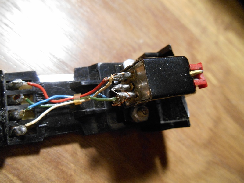

bonsoir,
je n'arrive pas à identifier cette cellule pouvez vous m'aider merci Wink

Salut,
L'as-tu démonter du PC pour voir s'il y avait quelque-chose de noté sur le dessus?
Elle fait un peu penser à un M75, mais avec un autre diamant...

Elle me fait plutôt penser à une Pickering (les pattes de fixation soudées sur une coque un peu ronde) mais le porte stylet ne correspond pas je crois.
Sur Dual les cellules sont souvent sans leur marque. (comme Lenco)

bonjour,
oui j'ai aussi penser a une Pickering mais l'aiguille et du syle shure.
Mais ce qui me trouble le plus ce sont les 5 broches au lieu des 4 que l'on voit habituelement sur ce genre de cellule.

La 5 ème: masse du corps de cellule ? Regarde ou abouti son fil ?

bonsoir,
alors la cinquième broche est ponté à la broche du fil vert et cette dernière et ponté avec un morceau de fil de cuivre sur la broche du dessous du fil bleu.
C'est assez étonnant a l’écoute le son est pas mal du tout sans bruit parasite par contre l'aiguille est assez usée il faudrait peut-être la changer prochainement mais comment trouvé une de remplacement.
