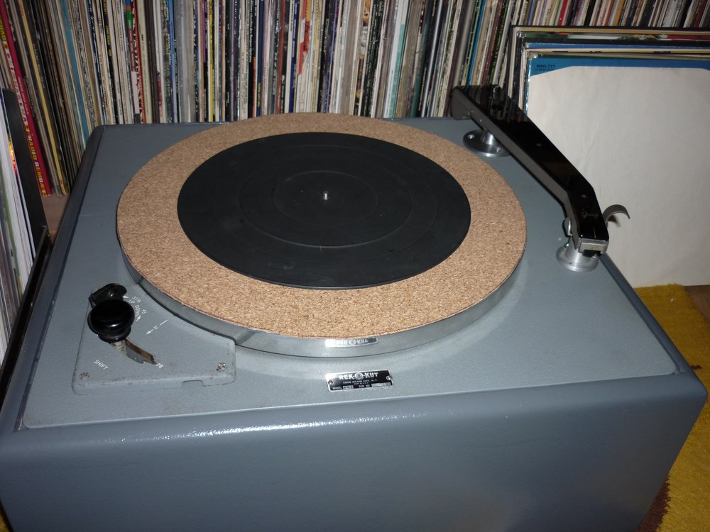

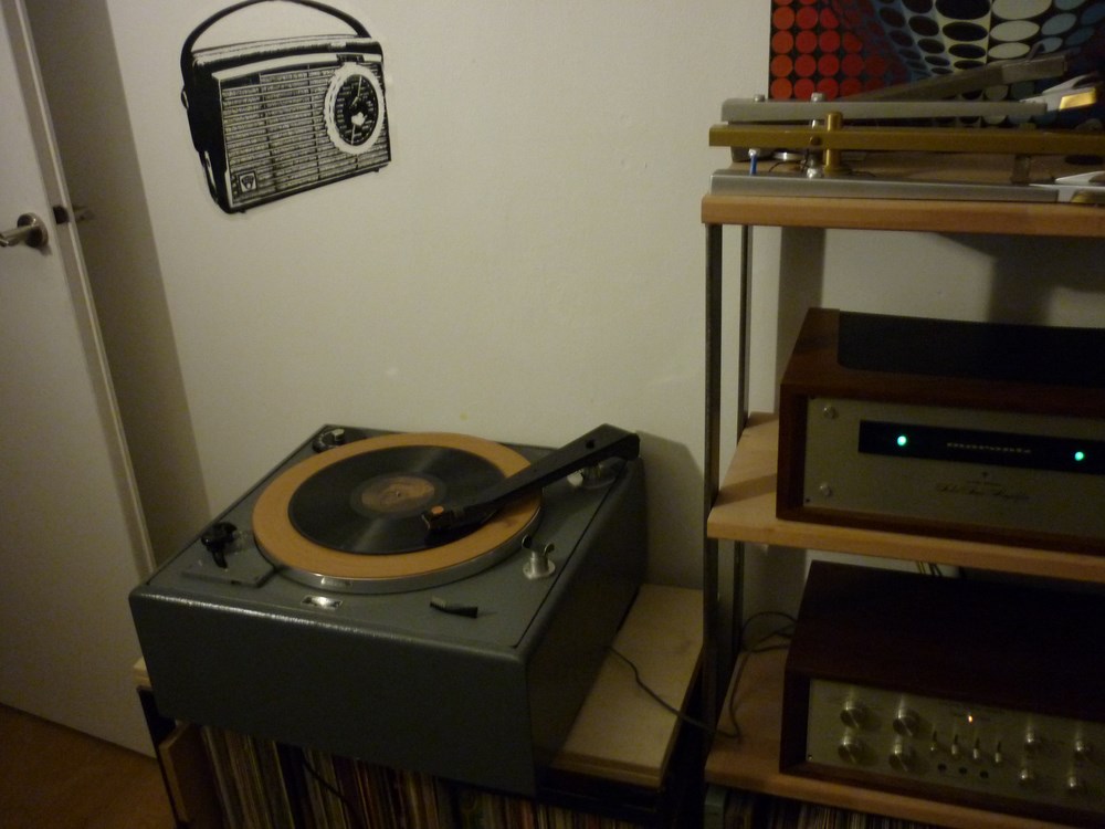

une nouvelle rekokut a la maison c ' est une B16h des annéees 50 , je reconnais que le design de cette platine est rudement industrielle et ne passera pas dans tous les salons  Mr. Green   ah ! les femmes aucun gouts ... cette platine au look de tank est en plus tres encombrante ...

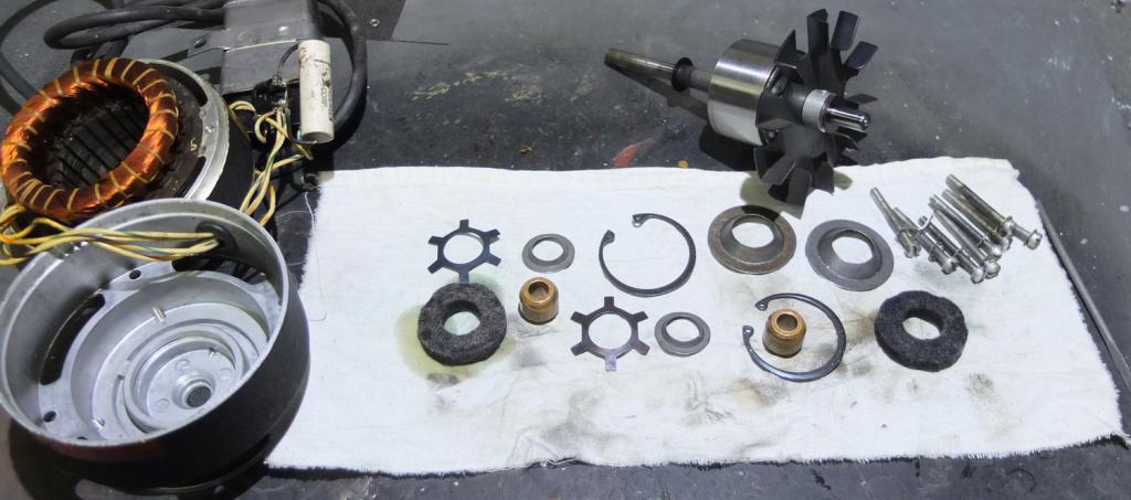

desole le site deconne un peu ... suite ! donc je disais elle est carrement encombrante !!!! c 'est une 16 pouces a 3 vitesse ... donc obligatoirement il faut un bras 16 ou 12 pas probleme car moi ca avoir en stock beaucoup meme ... je lui ai donc collé un gray 108b je trouve qui lui va vraiment bien ...

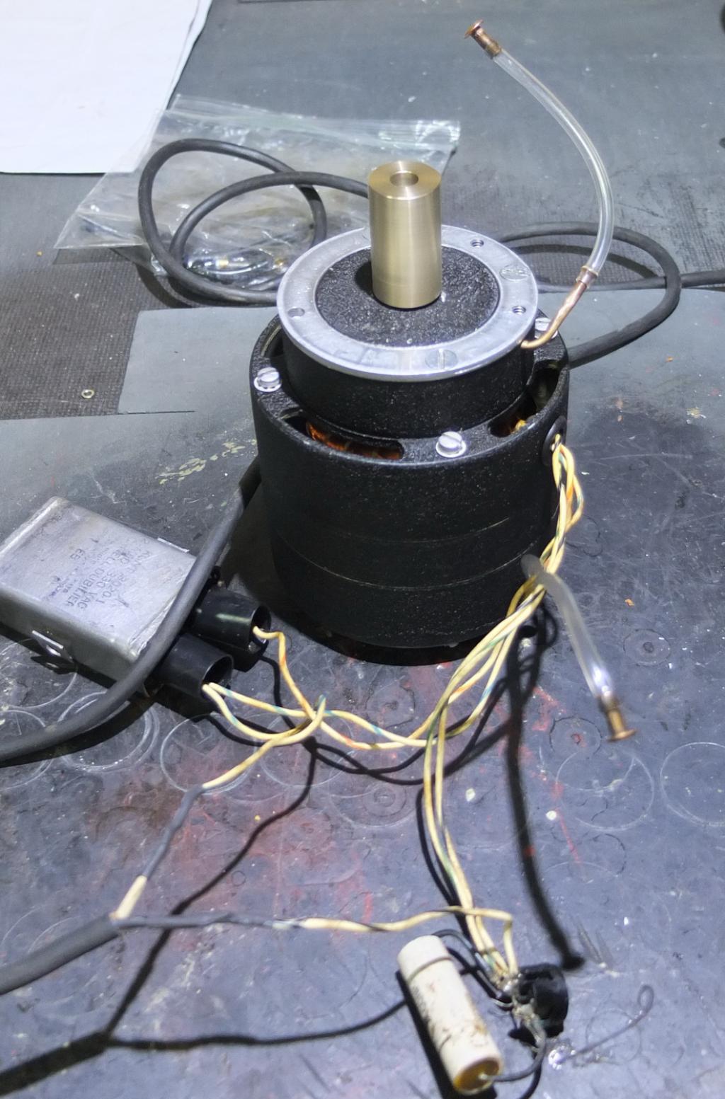

Pour ce qui est de la restauration et bien pas grand chose a vrai dire les Rekokut de cette epoque sont de vrai lada !!! un demontage moteur et une nouvelle poulie un polissage du plateau et c ' est tout .La peinture est en tres bon etat . J ai du aussi realisé le socle .
elle est a 99,9 % termine j ' attend le cablage pour le bras qui va bientot arrivé ...

Une de plus Bubu, bravo!!
Plateau est un 15" ou 16", donc un 33tr est minuscule la dessus.  La platine, sans socle, fait dans les 15kilo!!!  hé, hé,.... zinzin
(si tu as une photo avec un 33tr posé dessus?)
La doc de VE  :  http://www.sendspace.com/file/5rw02q
C'est une très-très belle pièce!!!! :banana:
MessagePosté le: Ven 15 Jan 2016, 01:02    Sujet du message: Rek o kut b16 h Répondre en citant
Mais on la voit la dimension du 33t : celle du CP noir me semble.
Impressionnant. Tout, et la taille des galets ....
A côté une 301 ne fait pas le poids.
Le bras va bien ; quelle cellule sur ce type de bras lourd voire très lourd ?
Le seul problème de ces machines ne serait-il pas une certaine incompatibilité avec des MC modernes très pointues ?

Bonjour a tous , pour répondre a ta question Thierry oui il est tout a fait possible de mettre un bras plus moderne avec cellule mc je m attendais a une platine bruyante mais non , elle est un poil plus bruyante qu une 124 le moteur qui est installé dessus est a mon avis l un des meilleurs moteur de platine US que je connais .les galets sur ces platines ne vieillisse pas ils sont d une étonnante qualité .le gray 108 b peux accepter une 103 sans problème moi j utilise une m3d de shure que j affectionne beaucoup . le son que procure ce genre de bras ? Pour moi il apporte beaucoup de matière et de dynamique et c est tout a fait cela que je recherche .

les ailettes de refroidissement sur le rotor ne produise pas trop de bruit de souffle ?

 Oui si la platine est bien restauré , et cela demande un peu de boulot sur certaines platine car elles etaient souvent mal traité dans les radios  L'  usinage d ' une poulie 50 hz est obligatoire . je vais d ' ailleurs bientot tester sur ma russco studio pro une cellule ortofon rondo sur bras FR54  ,
Pour les ailettes de refroidissement oui c ' est plutot impressionant mais niveau bruit cela reste correcte .

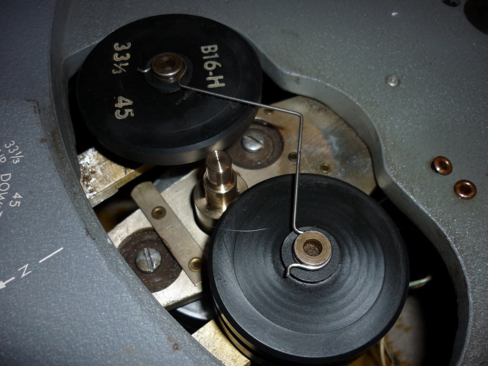

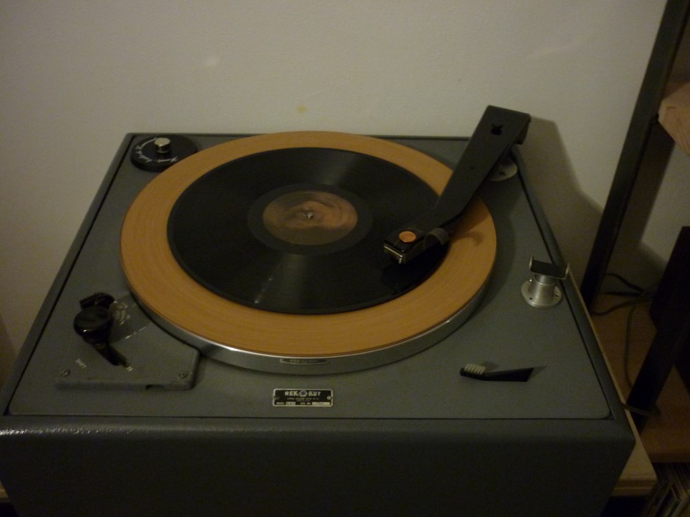

Voila elle tourne ! Je me suis un peu fait chier car a chaque demarage la platine ne tournait pas a la bonne vitesse et il fallait que je reregle la vitesse a chaque fois  Mad  et puis un jour j ' ai eu ma petite idée  sur la question ... s ' etait la petite bille en acier qui etait d un diametre insufisant qui repose sous l axe du plateau qui faisait chier son monde ...
j ' ai fait different essai avant de conclure que s ' etait une bille de 10 mm de diametre au lieu de 6,5 mm .La platine tourne a present a la bonne vitesse et sans bruit mis a part le leger feulement du moteur , entierement normale .
Bras recabler au cardas shure M3D avec diamant neuf et c ' est parti ! une platine tres expressif ! tout plein de vie euh ... comme une bonne platine a galet  ( Pour moi elle joue  dans la meme court qu ' une 124 ou une 301 ) elle est superbe sur de vieux pressage surement du au bras ... un peu moins bonne sur certains disques recent .Sur le jazz c ' est sublime !

impressionnant ce 33T sur ce plateau de 40cm
c'est marrant ton histoire de vitesse instable , j'ai le même soucis avec une L75 en ce moment , jamais eu ce genre de soucis au paravent sur une lenco, mais ça m'étonnerai que ça vienne de la bille comme pour toi
