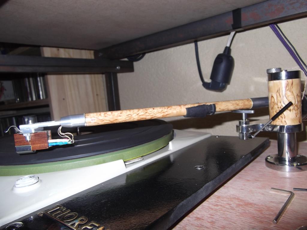

J'avais fait avec un 3009, un 3012, le truc du caoutchouc amovible .
Sur plusieurs disques d'orgue sur des passages avec du haut médium à niveau très élevé ) ma petite Koetsu sortait une sorte de distorsion , comme une sur-modulation, qui disparaissait totalement sur les passages de grave seul ou d'aigu seul.
Rien de tel avec la SPU ou avec la DLS1 sur mêmes disques.
J'ai supposé une résonance de bras, je me suis dit que si Mayware le faisait cela ne devait pas être (si) idiot ( Wink à ....)  .
J'ai ressorti mon caoutchouc de XLR fendu et je l'ai mis (au pif) sur le bras. En termes de poids je prenais +2,5 gr.
Rajusté la force d'appui à 1,8.
Essai : plus de problème. Un son plein, aucune distorsion ou bizarrerie sur les passages considérés.
La cellule fait 12,30 gr. La compliance est moyenne (pas de chiffre et je n'ai pas la notice).
Sauf erreur (Marc ?) la masse effective du bras est d'origine 26 gr. ce qui n'est pourtant pas rien.
J'essayerais à 1,7 gr. et moins pour voir.(1,5 à 2 recommandés) .

MessagePosté le: Ven 15 Jan 2016, 20:00    Sujet du message: Masse bras ajustable Répondre en citant
le bras est creux , percé sur toute la longueur à 5mm  dans le perçage effectué il y a un tube carbone inséré et collé à l'époxy pour au final avoir un passage de cable de 2mm..
le bois est traité en premier avec une résine époxy puis plusieurs couches de vernis de finition , tout cela pour éviter une déformation du à la t° ou l'hygrométrie ( c'est du bois., avec tout les pbm de stabilité dimensionnelle qui vont avec...) Laughing Wink
MessagePosté le: Sam 16 Jan 2016, 00:26    Sujet du message: Masse bras ajustable Répondre en citant
J'ai essayé avec des joints toriques enfilés sur le bras (9.5 sur un bras de 10). Tu peux les grouper ou les disperser, les positionner où tu veux quelque soit la forme du bras (et les virer Mr. Green ). C'est relativement pas trop laid
En tous les cas, ça marche. Plus d'assise, moins d'acidité et quelques distorsions oubliées.
Merci encore pour l'idée, ma cellule te remercie aussi. je pense que la masse du bras lui va mieux. Okay

Ravi si cela vous a servi ; en tous cas d'essai.
Je vois que Marc est venu voir.
Il me semble qu'il serait possible sur ce bras qui est tubulaire d'ajouter une jolie masselotte à enfiler côté porte cellule , façon Mayware., avec blocage par friction.
Mon caoutchouc fait 4,90 gr.  4 ou 4,5 gr pourrait suffire.
