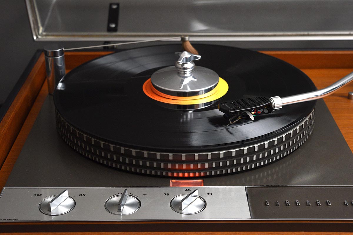

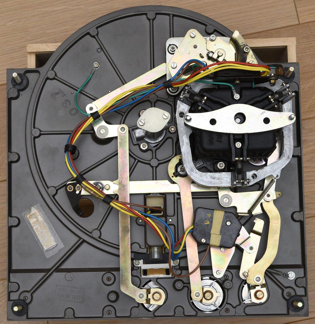

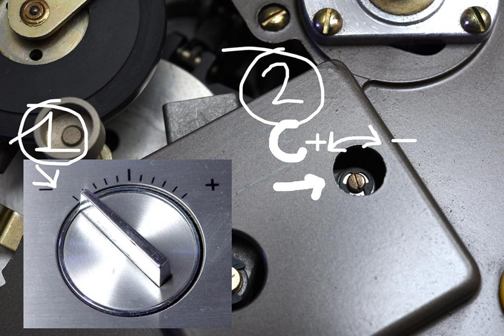

Régler la vitesse de rotation du plateau :
Si le bouton centrale ne suffit pas enlever le plateau (soulever un peu le plateau et une troisième main est utile pour tapoter avec un morceau de bois sur l'axe, et le plateau se desolarise de l'axe), tournez le bouton centre au minimum, il apparaît une vis en C ( voir la photo en dessous) et tournez à droite pour réduire ou à gauche pour augmenter la rotation.
PS: il arrive à froid que le moteur tourne moins vite et la vitesse correcte est obtenue après 20 minutes (pas normal je l'accorde mais je dois trouver dans les méandre du site la meilleur solution).
MessagePosté le: Sam 23 Jan 2016, 17:04    Sujet du message: GARRARD 401 Répondre en citant
Bien propre.
Et  cellule et bras c'est quoi ?
MessagePosté le: Sam 23 Jan 2016, 19:00    Sujet du message: GARRARD 401 Répondre en citant
sur la photo du pitch il est sur le "moins" , il faut le mettre au centre , puis tu affines ta vitesse avec la visse de l'aimant  Okay
ainsi tu garde toute l'amplitude de réglage "-" et "+" sur ton pitch
copirate
Localisation: Reims
Quel(s) galet(s ): Garrard 401
Ampli: Vincent
Enceintes: Atlantis Acoustique
MessagePosté le: Sam 23 Jan 2016, 20:07    Sujet du message: GARRARD 401 Répondre en citant
Sur ma 401 si je positionne le pitch au centre la vis n'est pas visible en C. Je règle la vis à tâtons et ensuite je m'arrange pour que le pitch soit au centre. Ça fonctionne bien. Un galet usée peu avoir une insidence ? Car pour moi pour un pitch au centre la vis est à fond.
MessagePosté le: Sam 23 Jan 2016, 20:58    Sujet du message: GARRARD 401 Répondre en citant
le diametre du galet n'a aucune incidence sur la vitesse
par contre si il est gras ainsi que la poulie moteur et le plateau oui ça peu avoir une incidence
si ton moteur ne tourne pas librement à l'arrêt ça ce ressent aussi sur la prise de vitesse et ça stabilité
tu as aussi un écartement précis de 9mm entre l'aimant et le disque en alu

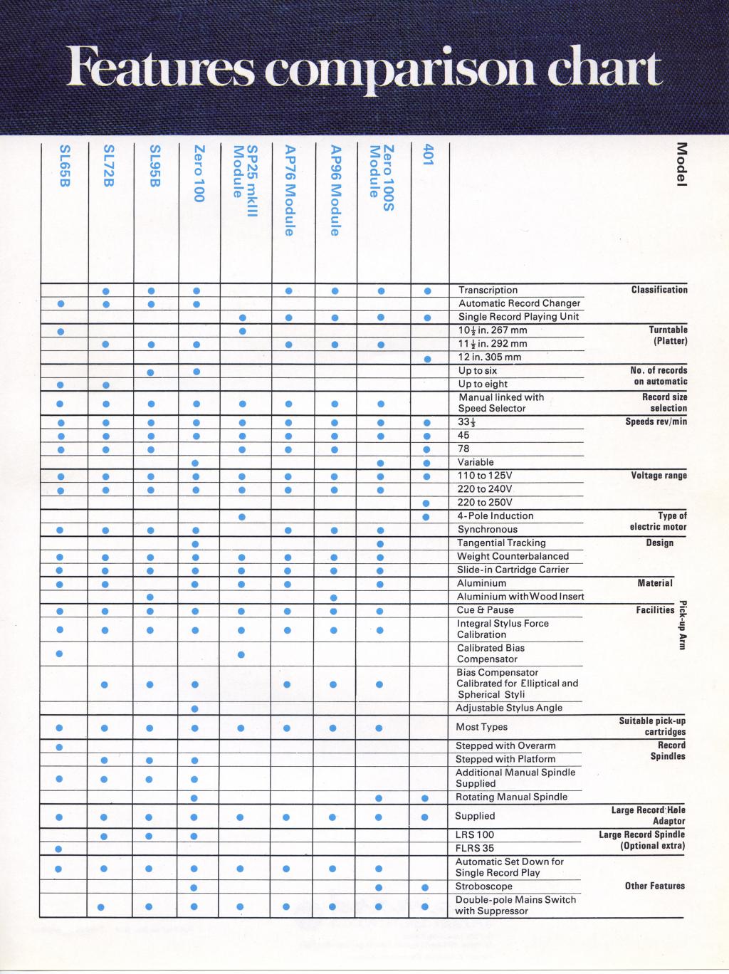

Documents originaux Garrard.
Support SME pour la Garrard et le bras SME 3012

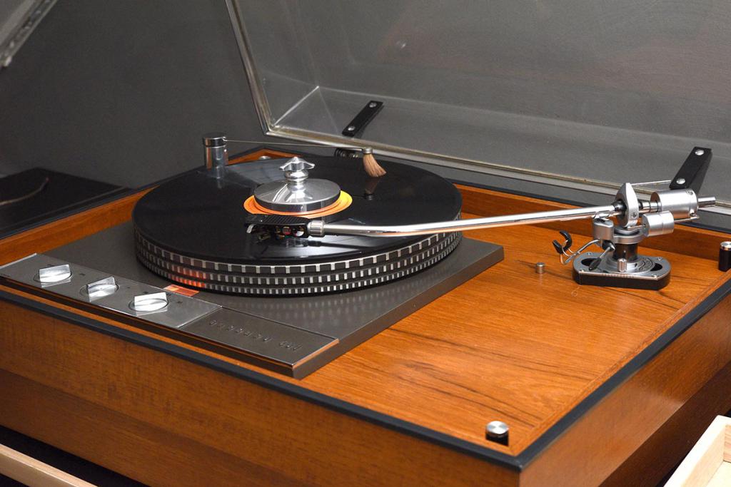

Et très belle platine, elle a l'air superbe!!!!
Tu nous montrerais l'autre coté, le droit, avec le 12"? un SME je suppose?

Superbe platine Okay

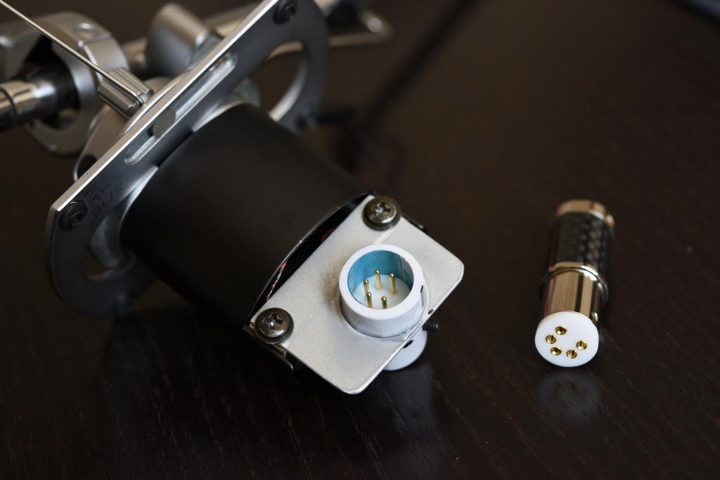

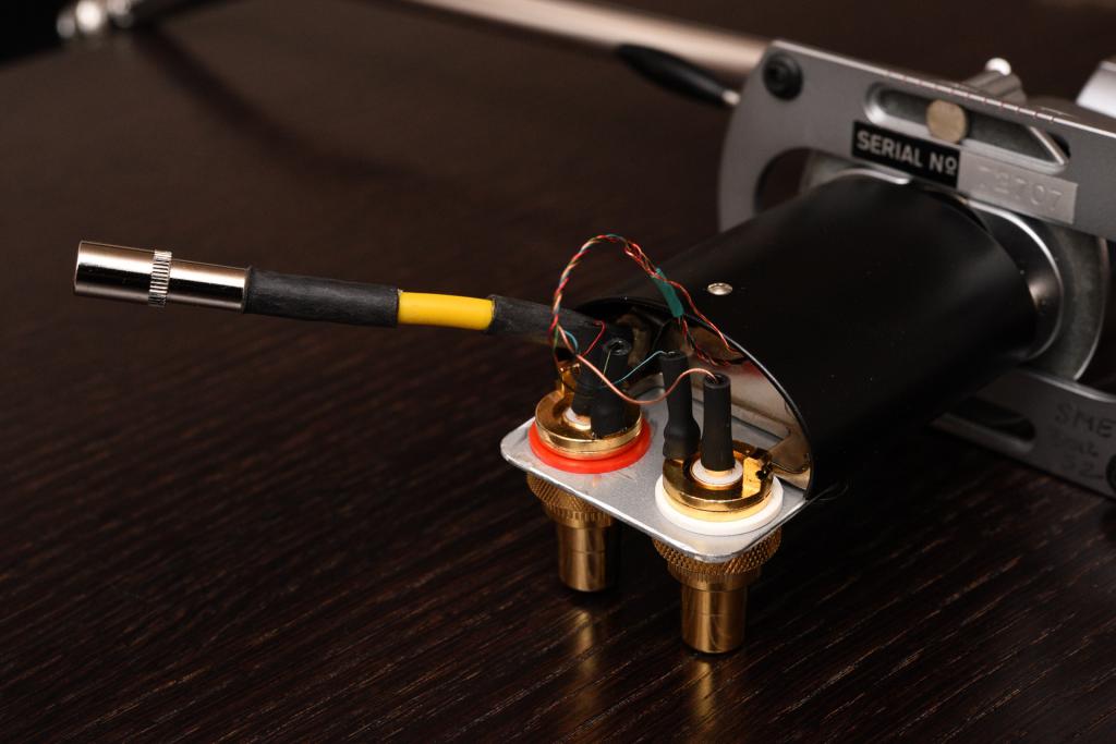

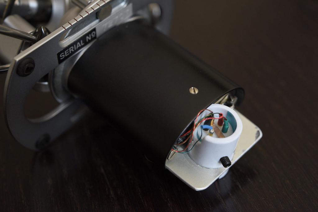

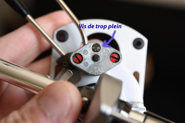

Hello, Un peu de restauration sur le SME. Joint, ressort de contact du bras HS, je dois le changer et j'en profite pour recabler avec une sortie RCA. Par contre si tu sais, je ne trouve pas la solution pour le vérin vidé de son silicone.
MessagePosté le: Mer 3 Fév 2016, 21:07    Sujet du message: GARRARD 401 Répondre en citant
le lift ce démonte , tu as la graisse en vente ici : http://www.fredhifi.com/crbst_1.html  graisse silicone pour lift
avec la seringue t'a de quoi en faire quelques uns
copirate
Localisation: Reims
Ampli: Vincent
MessagePosté le: Lun 15 Fév 2016, 09:09    Sujet du message: GARRARD 401 Répondre en citant
Restaurer le système de décente du bras avec du silicone d'un bras SME ou Bras ERA.
Bien dégraisser avant avec du Sopalin (alcool F mais je n'ai pas vérifier)
- Placez le joint torique dans le couvercle
- Placez le couvercle à sa place avec une rotation pour vérifier que le joint se place bien.
- Visser doucement ( vis du milieu en place jusqu'a que cela bloque mais sans forcer
- Desserrez la troisième vis (celle du milieu) pour faire sortir le silicone en trop
- Vissez les deux vis pour refermer définitivement le cylindre.
- Faire un essai et si la descente est encore trop rapide mettre un peu de silicone avec un viscosité plus importante (j'ai acheter un tube à la viscosité maximum)
- Il faudrait que je réouvre mais je fatigue.
Ici une très bonne adresse pour le silicone Recherche - ARMOR MODELISME S.A.R.L.
Grand choix de toute les viscosités possible. Pas chère et en grande quantité.

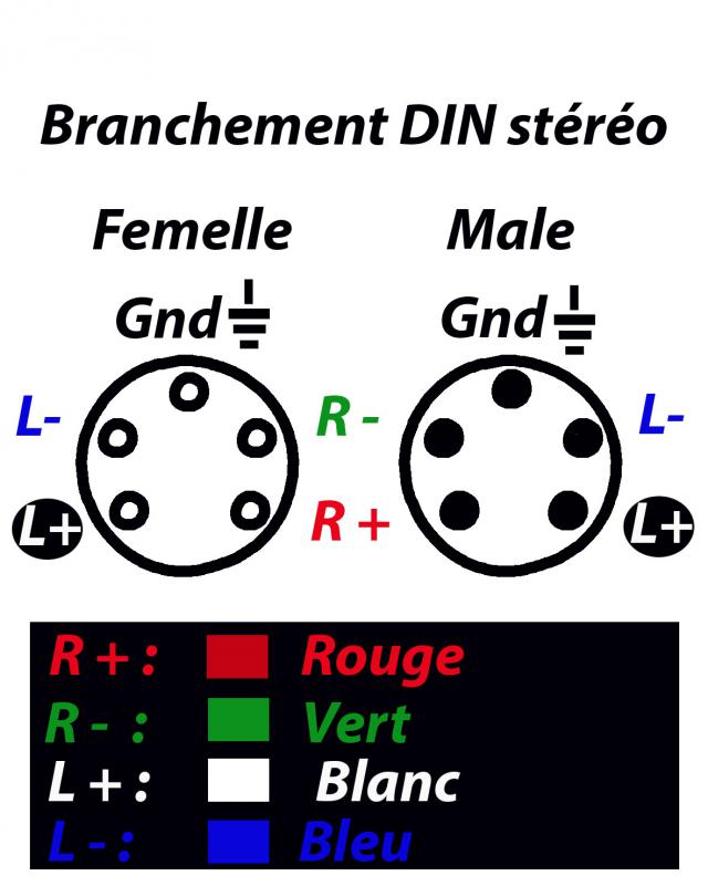

Voila le bras restaurer avec des prises RCA trop longue et un recablage avec des fils neufs. ATTENTION ne pas souder à l'autre extrémité trop chaud, ne pas monter à plus de 300°c avec le fer sinon le plastique isolant fond et bloque le ressort de rappel des contacts. J'ai du changer car le précédent bricoleur avait bloqué un des contacts et misère les faux contacts.
Nouvelle version avec une prise mini din à la bonne largeur cette fois pour passer dans le trou du support.
Un peu en retard mais un galet "usé" n' a aucune incidence sur la vitesse , il s'agit d'une vitesse linéaire donc non influençable par le diamètre du galet Rolling Eyes

 Je confirme aucun effet sur la vitesse de rotation entre un galet neuf est un galet usager.  De plus avec le galet neuf la surface est tellement droite qu'il n'est pas pil poil dans l'axe du moteur  et donc le contact est fait uniquement avec une petite arrête haute ou basse suivant erreur de l'axe   Bref aucun intérêt de changer le galet pour maintenir une rotation correct.

Elle est superbe et tes photos sont très belles !  Okay
