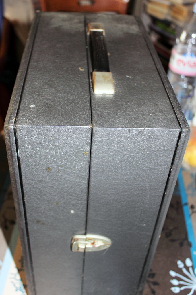

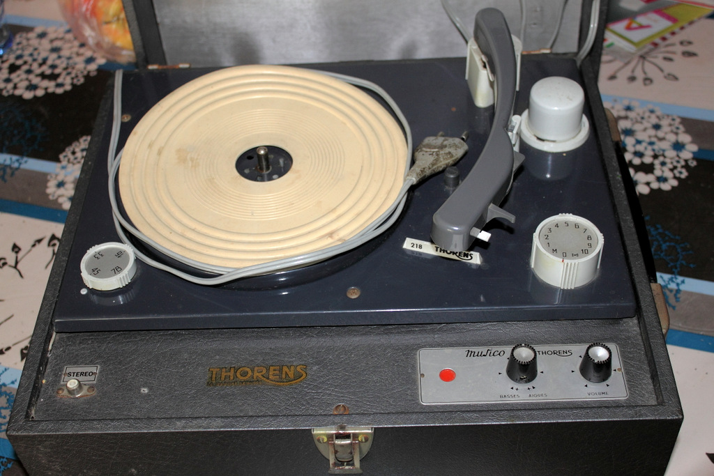

Bonjour à tous.
Je suis a la recherche de documentation sur cette valise avant de tout démonter.
A+ Question

Bonjour lecomte,
Tu vas devoir démonter, car je n'ai pas vu passer de documentation.
Ce n'est pas une mécanique Thorens, on retrouve ce montage avec ou sans le changeur sur un bon nombre de marques différentes de valises.
Tu peux dans 1er temps vérifier (sans le brancher) que toute la partie mécanique fonctionne (pose du bras en début de disque, arrêt en fin, changement de disque...).
Ensuite, i faut ouvrir, inspecter les composants, surement changer le bandage du galet, enlever la vieille graisse...
Au boulot !
