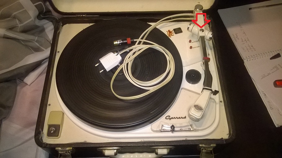

Salut
son proprio c'est enfin décidé à la faire révisé et il est grand temps
- point dure dans tous les axes du bras et bricole de contre poids pour adapter à une STANTON 500
- pitch à fond elle arrive même pas à 33 tours
- manque un silenbloc de maintien du moteur et les deux autre sont mort bien sur
- jeu dans l'axe du galet ( palier  idem au 301)
- condo "anti ploc" HS , le moteur se s'arrête pas
- commande de vitesses dur , tous les axes de tringlerie sont gommés
 photos :
les commande pour l'arrêt auto
les silenblocs moteur HS
le câblage Mono du bras...
le pitch ..
la suite bientôt Okay

MessagePosté le: Ven 29 Jan 2016, 23:54    Sujet du message: Garrard 4 HF Répondre en citant
ca c'est une belle sortie de grange  Okay
Pourquoi tu ne nous l'a pas montré quand on est venu hier?? cachotier!!
(pour le bras, j'ai l'impression qu'il cablé stéréo, mais on voit mal sur la photo ?)
Pour la staton, et le poids ajouté derrière, je ne pige pas bien... ils ont enlevé des morceaux devant sans doute? pourquoi n'ont-ils pas ajouté une plaque de poids sous la cellule, c'est quand même plus simple.... Sad
Bonne résto mon ami  music
MessagePosté le: Ven 29 Jan 2016, 23:59    Sujet du message: Garrard 4 HF Répondre en citant
je ne l'avais pas , elle est arrivé a 21h30
la force d'appuis se règle avec cette visse , il devait pas le savoir
le bras est câblé en Mono , faut que je le mette en Stéréo
une plaque sous la cellule aurait augmenté le problème mon Ben Mort de Rire
MessagePosté le: Sam 30 Jan 2016, 00:48    Sujet du message: Garrard 4 HF Répondre en citant
Mince, j'ai rien compris Mort de Rire , pour moi la staton qui est plus ou moins moderne, devait être plus légère que le burin monté au préalable....
Sur ta photo, on dirait vraiment que le bras est cablé en stéréo, un cable gris et un marron, chacun avec un brin rouge et une masse, non? je me suis fait piègé par la photo... ?
