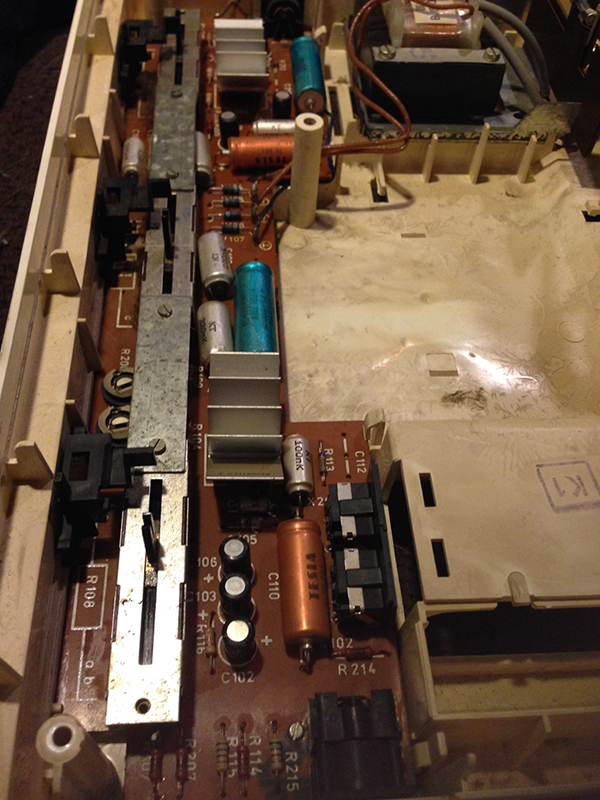

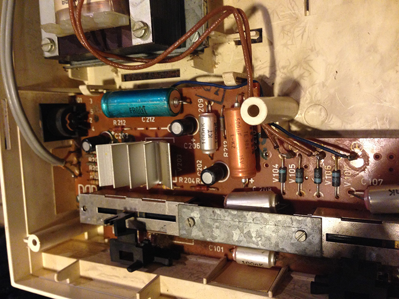

On m'a confié cet électrophone qui après un premier branchement reste muet.
Même en grattant le saphir aucun son ne sort des enceintes.
Cependant le reste : moteur, arrêt en fin de disque fonctionne correctement.
Avant d'incriminer la cellule qui est spécifique, y a t il d'autres vérifications/tests à faire pour voir si la partie ampli fonctionne ?
Merci pour votre aide.
Le but n'est pas d'investir dans cet électrophone, mais il aurait ravi des parents pour finir dans la chambre d'un enfant.
et deux vues de l'intérieur :

MessagePosté le: Mar 2 Fév 2016, 22:53    Sujet du message: Electrophone Bazin Combo muet. Répondre en citant
J'ai le même en orange, et la marque est Ziphona... sans doute du re-badgé.
Pour lever le doute sur la cellule, tu grattouilles sa connexion avec les doigts, cela devrait faire un peu de bruit dans les HP...
Sinon, procédure habituelle, fusible, alimentation, connexions/contacts/potards, du son sur la sortie casque, les vieux condo,....?

J'ai fait le test de grattouiller les contacts = nada, pas un bruit.
J'ai aussi tester avec un tournevis au niveau des fils sous le bras et sur la carte (câble gris). Toujours aucun son.
Le fusible d'alim est bon, puisque je peux mettre sous tension et faire tourner le moteur.
J'ai passer les potards/ contacts au KF, pas mieux...
Je n'ai malheureusement pas de prise casque à 5 broches pour tester.
N'étant pas familier avec les condos, lesquels seraient a tester en priorité ?
MessagePosté le: Sam 26 Mar 2016, 00:23    Sujet du message: Electrophone Bazin Combo muet. Répondre en citant
Tester les condo veut dire avoir un capacimètre avec l'ESR... as-tu cela?
Si oui, la procédure est de dessouder au moins une patte avant de vérifier, et de le faire toujours sur un condo déchargé.
Bonne bricole
MessagePosté le: Sam 26 Mar 2016, 00:40    Sujet du message: Electrophone Bazin Combo muet. Répondre en citant
Je conseille ce modèle que je possède:
http://www.selectronic.fr/pont-de-mesure-rlc-metre.html
MessagePosté le: Dim 3 Avr 2016, 19:46    Sujet du message: Electrophone Bazin Combo muet. Répondre en citant
J'ai un ESR chinois, cela devrait suffire.
Question con : comment vous déchargez un condo à coup sur ?
MessagePosté le: Dim 3 Avr 2016, 20:12    Sujet du message: Electrophone Bazin Combo muet. Répondre en citant
avec une résistance de 10 watts perso ; pour faire face à tous les dangers Mr. Green
