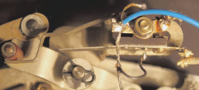

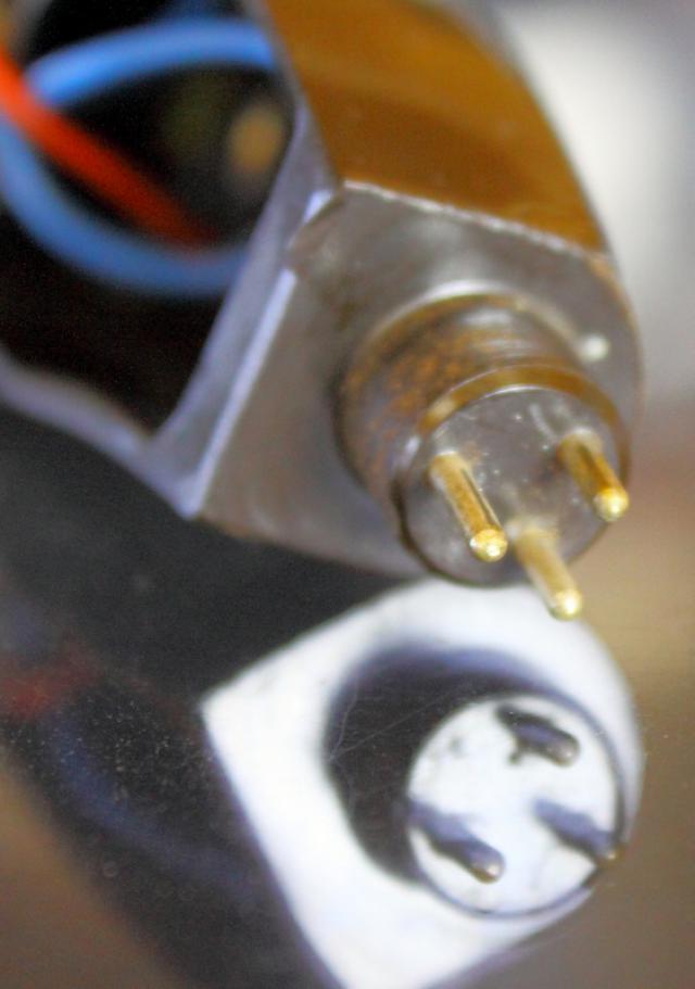

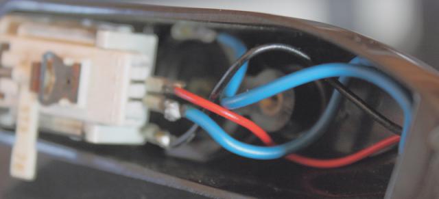

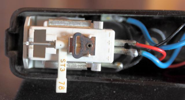

Bonjour
L'un d'entre vous reconnaît-il cette cellule? Elle me semble être une mono.
Mais pourquoi  il y a 4 fils (mais que deux de branché sur la cellule).
Est-il possible de la passer en stéréo sachant qu'il y a que trois picots pour la liaison entre le PC et le bras?
Quel diamant ou saphir mettre sur cette cellule? Ou le trouver
Par Avance merci de vos retours et conseils.
Voici les photos.

MessagePosté le: Sam 20 Fév 2016, 20:22    Sujet du message: Cellule inconnue sur ancienne Garrard Répondre en citant

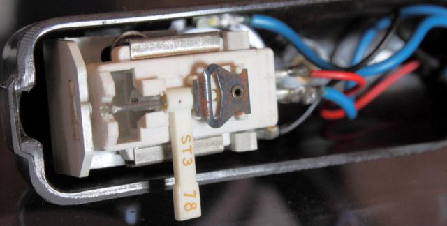

La ST3 est un diamant BSR, donc sans doute une cellule BSR?
3 pin-nouille pour le bras, donc Droite/Guche/masse commune (??), mais à l'autre bout du bras, dans la platine, il y a quoi?

MessagePosté le: Lun 22 Fév 2016, 10:33    Sujet du message: Cellule inconnue sur ancienne Garrard Répondre en citant
Bonjour

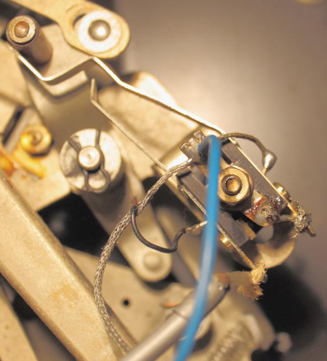

Comme on peut voir sur la première photo du premier message la cellule a (+-+-) comme sur une cellule récente.
Mais seul le (+-) du milieu est branché, les deux autres fils sont dans le vide.
Par contre les quatre sont sodés au PC.

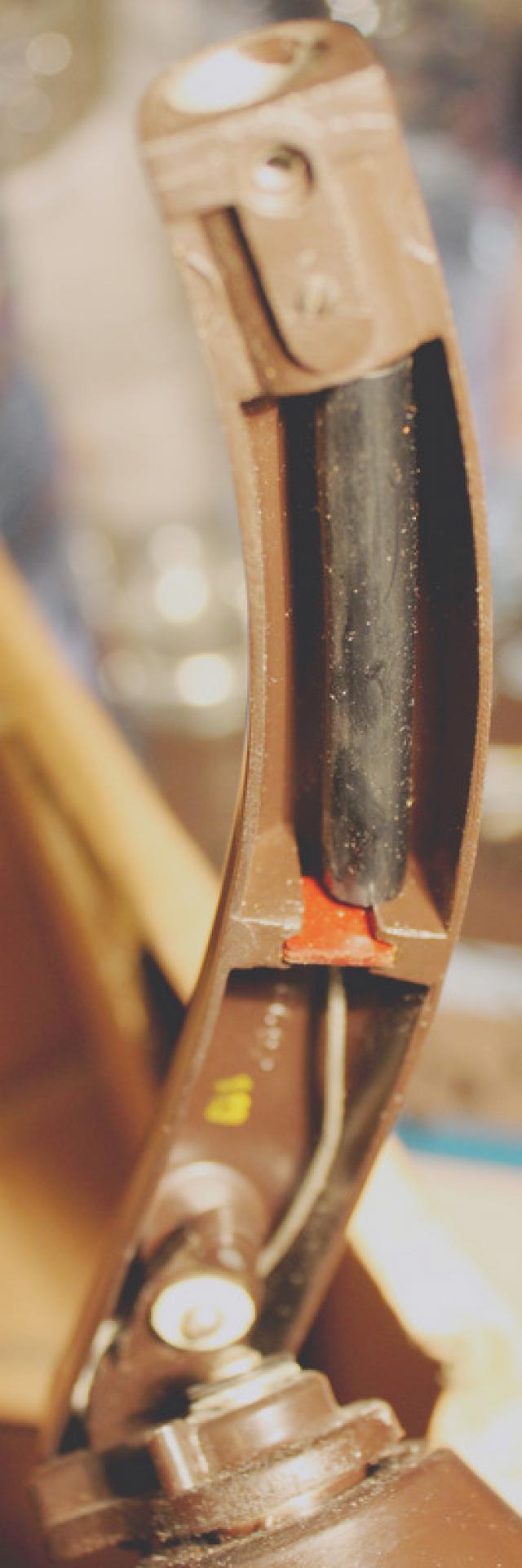

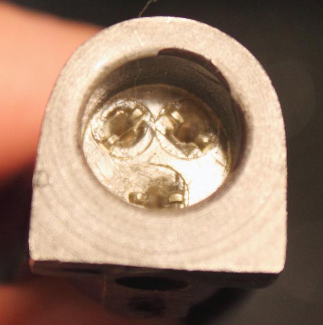

Pour répondre a tes questions voici comment est câblé le reste du bras.
Une seule tresse avec un fil noir circule dans le bras.
Il me semble que la sortie soit Mono.
MessagePosté le: Lun 22 Fév 2016, 21:33    Sujet du message: Cellule inconnue sur ancienne Garrard Répondre en citant
Un conducteur signal + tresse autour qui fait le retour  et une tresse pour la masse de la cellule  ce serait donc cellule mono.
La pointe 78t par retournement : on est avant la stéréo.
MessagePosté le: Lun 22 Fév 2016, 23:20    Sujet du message: Cellule inconnue sur ancienne Garrard Répondre en citant
En effet, le bras est mono.
Par contre, je crois qu'il possible de la cabler en stéréo...
MessagePosté le: Mar 23 Fév 2016, 00:17    Sujet du message: Cellule inconnue sur ancienne Garrard Répondre en citant
La cellule actuelle est peut-être venue en remplacement d'une d'origine purement mono.
Une pointe neuve pourrait se trouver au modèle sur ebay. Si elle est naze.
Câbler en stéréo: avec le câblage actuel du bras ?  en ajoutant des broches cellule et en faisant passer les retours en commun par la liaison de masse existante ? Genre de truc à se faire une ronflette, non ? Quant à recâbler le bras, pourquoi ne pas tout garder comme ça , vu l'intérêt sans doute relativement  limité de la cellule (et peut être bien de la platine) ?
Je ne critique pas mais  le plaisir n'est-il pas uniquement de refaire fonctionner aussi bien que possible, sans plus ?
Et cela peut être intéressant pour des monos un peu usagés, voire des 78t. Mais alors faudrait peut-être recabler la cellule -si stéréo- en mono en utilisant les deux canaux.
