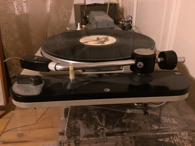

Salut tout le monde! Ca y est je l'ai! Je vous fais des photos ce soir, j'ai pas trop le temps là...(metroboulotdodo)
Elle est cool, son numéro est 54697, elle a un bras d'origine je pense: http://i39.tinypic.com/2u4px8z.jpg
Le plateau ne tournait pas, mais il y avait du jus qui allait au moteur j'ai du démonter et graisser, et il a dit oui! Mais c'est pas encore ca... Il faut que je laisse un peu agir... En tout cas, ça fait plaisir!!

Bonne nouvelle, quelle soit bien arrivée !!!
Mais surtout ne fait rien tourner avec juste "démonter et graisser", surtout si c'était bloqué... il y a qqs petites chose à faire, c'est simple, économique, et surtout sans graisse ni huile de pinpin  Wink .
Tu trouveras plein d'info sur la réfection des moteurs et du palier principale sur le forum Okay
Vite, des photo....   Embarassed

Voici des photos:
MessagePosté le: Ven 26 Fév 2016, 10:21    Sujet du message: Et quand on est nouveau propriétaire? Répondre en citant
Shocked
Un disque noir, sur une platine noire avec un bras noir sur une table noire
Superbe ! Mr. Green
