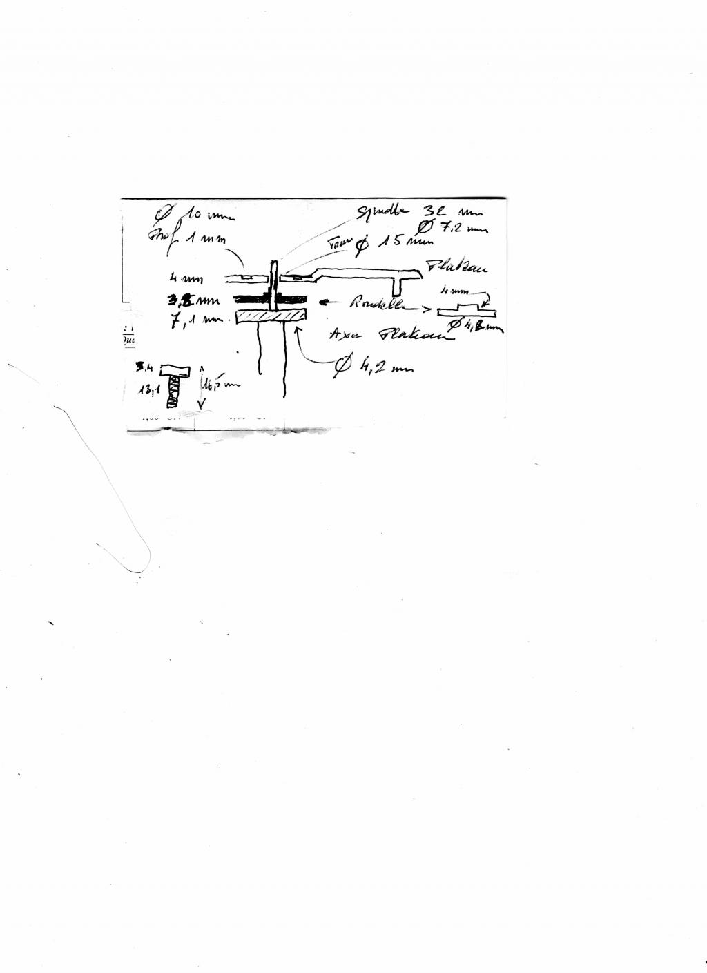

De mon imagination fertile est sortie l'idée de voir  comment s'adapterait un plateau alu de 135 sur une 124.
Ca peut faire sans difficulté particulière pour quelqu'un qui dispose d'un tour .
Le travail essentiel est de tourner une pièce intercalaire , sorte de rondelle qui se placera entre le support plateau de l'axe de 124 et le plateau de 135 afin de ratrapper  la différence d'épaisseur. Cette rondelle doit aussi assurer le centrage (par un épaulement) et être percée au diamètre de passage de l'axe disque.
Ensuite il suffit de  percer 3 trous dans le plateau de 135 à l'écartement des vis de 124.(centrage évidemment)
Les vis d'origine peuvent servir (mais 3 vis plus longues de 3mm seraient préférables ).
J'ai vérifié avec une cale de 3,2 mm , cela tourne librement et le galet porte normalement.
J'ai fait un petit croquis vite fait (et non mis au propre) histoire de montrer l'idée (les mesures ne sont pas vérifiées au dixième)  :

Effectivement ça peut aussi marcher avec l'entretoise du plateau alu de 124 pour y adapter le grand plateau de 135.
Par contre l'inverse (plateau alu de 124 sur une 135) n'est pas possible à cause des petits ergots présents à l'extérieur de la roue d'appui du galet.
MessagePosté le: Mar 23 Fév 2016, 20:35    Sujet du message: Adaptation plateau alu Répondre en citant
Mais toi tu as l'entretoise d'adaptation du plateau alu 124 à trous rapprochés (si je me souviens bien)
L'entretoise pour monter un plateau alu de 135 devrait comporter de plus un épaulement permettant de centrer ce plateau dont le trou central fait 15 mm.

Ton dessin est un peu fouillis. Mr. Green
