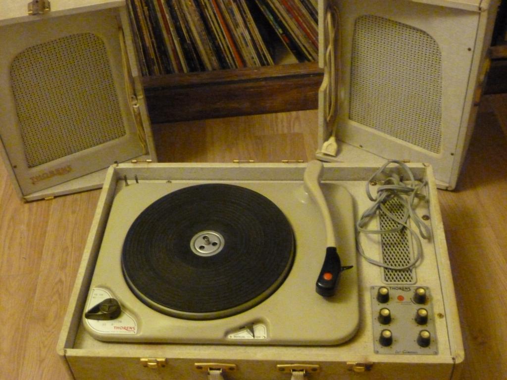

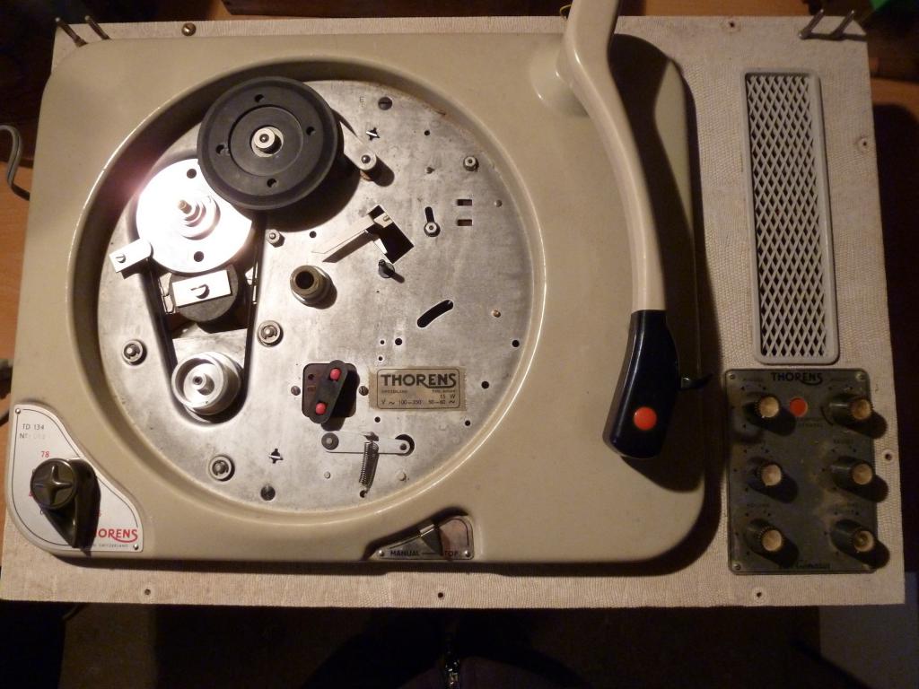

voilà une photo de la valise

MessagePosté le: Mer 2 Mar 2016, 22:48    Sujet du message: TD 134 les gémeaux Répondre en citant
La valise ouverte

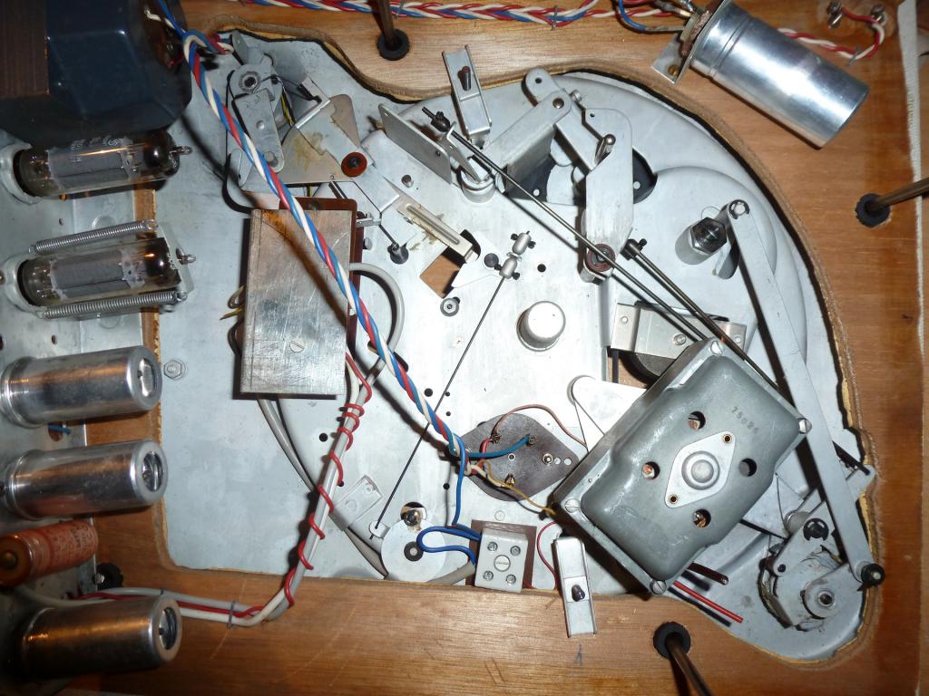

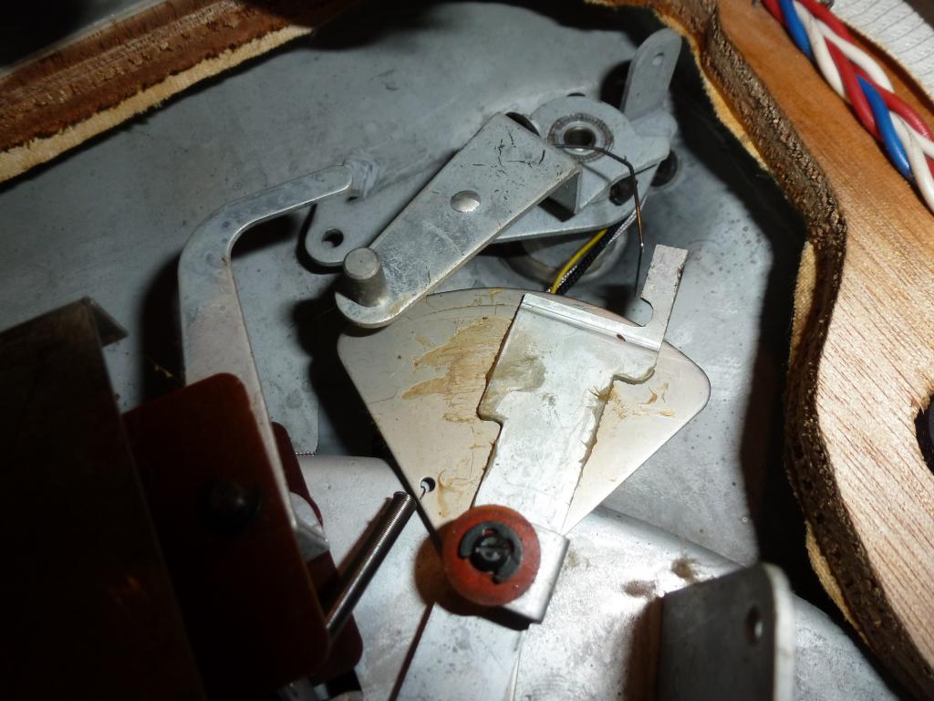

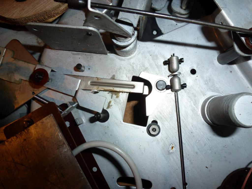

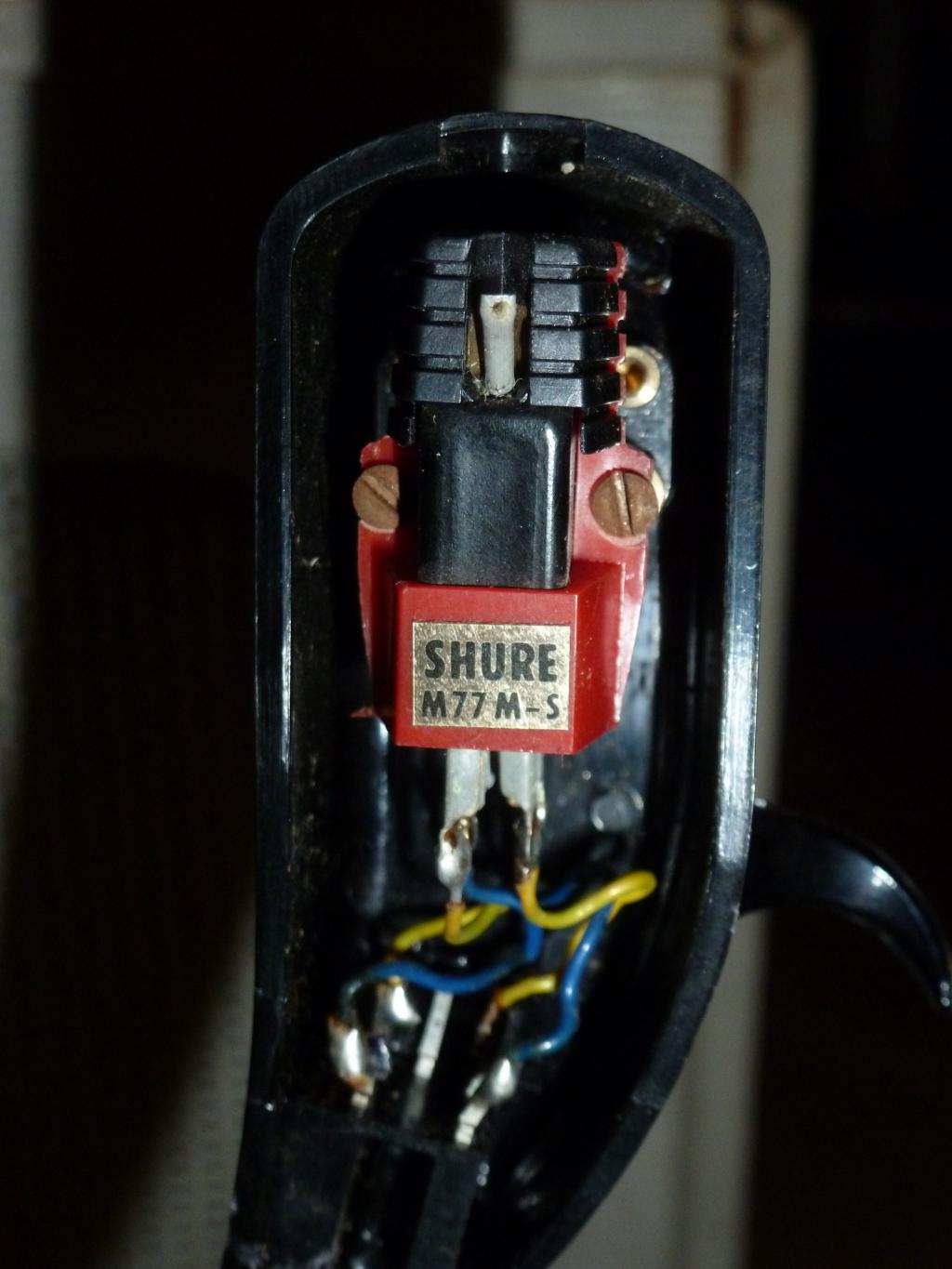

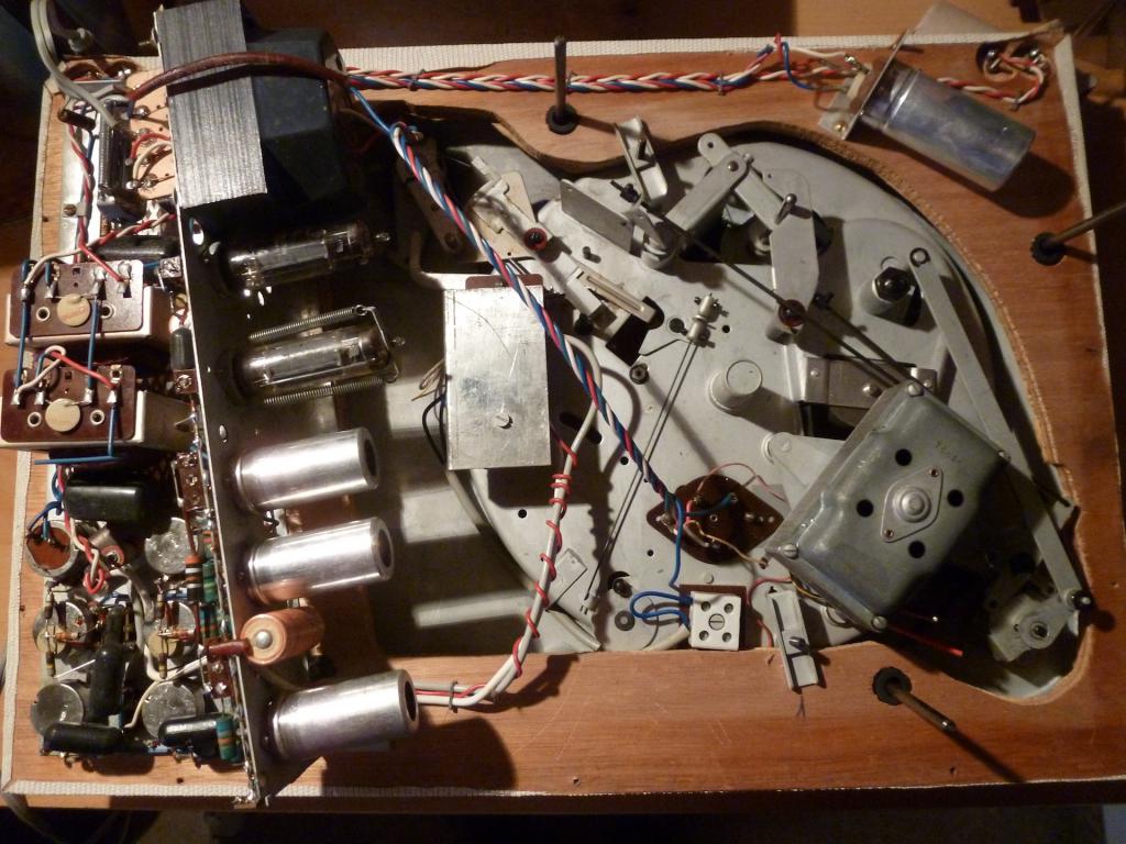

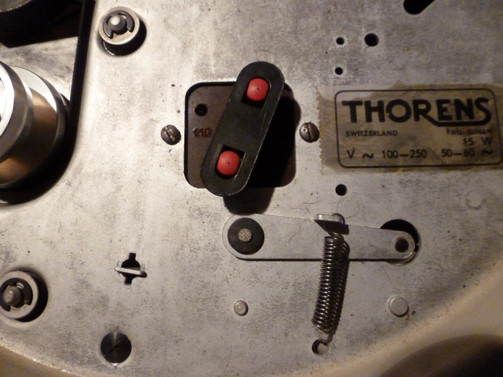

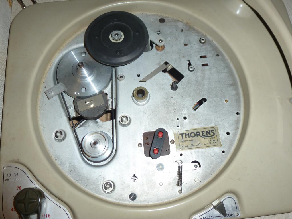

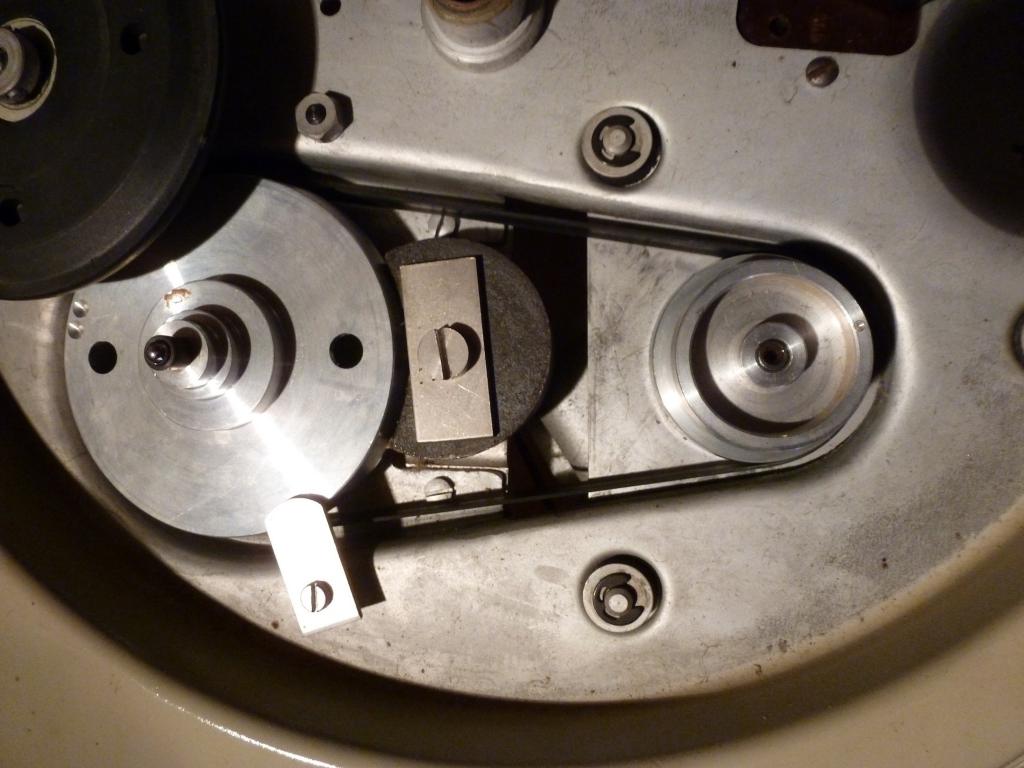

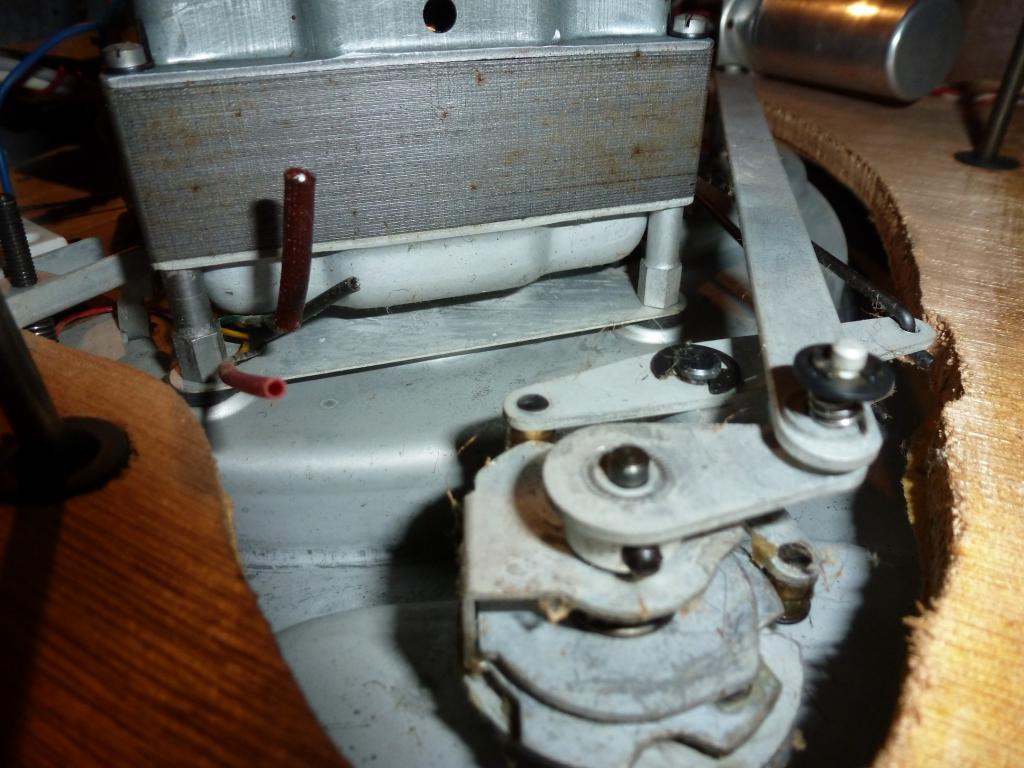

Comme je vous l'ai dit hier voilà des photos des entrailles…après ouverture
Si quelqu'un voit quelque chose qui cloche, n'hésitez pas à me le dire…!

Chouette une 134 de plus !!!
C'est vrai que cela se discute Philippe, mais ce n'est pas un modèle rare, donc pourquoi pas.
Perso, je lui garderai son bras, et j'en rajouterai un autre. 2 bras, 2 cellules et donc du choix en fonction de tes disques... 33/78tr, ou disque neuf/occase, ou...
Elle est déjà en 220/250v, il faut que tu repères bien les les fils d'alimentation pour recabler une prise 220v.
Idem pour les fil du bras à monter sur RCA.
La cellule est une cellule solide, un modèle pour platine "trimballée" ou pour jukebox. Par contre le stylet n'est pas standard, différent des autres 44-55-75...
Si tu ne fais rien de l'ampli/valise... je veux bien Rolling Eyes

Que me conseillez vous pour voir si le moteur est hs ou pas?
MessagePosté le: Jeu 10 Mar 2016, 00:19    Sujet du message: TD 134 les gémeaux Répondre en citant
Merci, tu me MP quand tu veux  Okay
Pour le moteur, tu alimentes la platine sans le plateau, en aidant un peut le moteur à tourné (à la main sur la poulie), s'il entraine c'est qu'il est bon... ne le laisse pas tourner trop longtemps comme cela, c'est juste un test. (En générale, ces moteurs sont costaud et rarement HS).
Puis il faudra l'ouvrir pour nettoyer les paliers du moteur, re-huiler avec la bonne huilekivabienet, et remonter.
