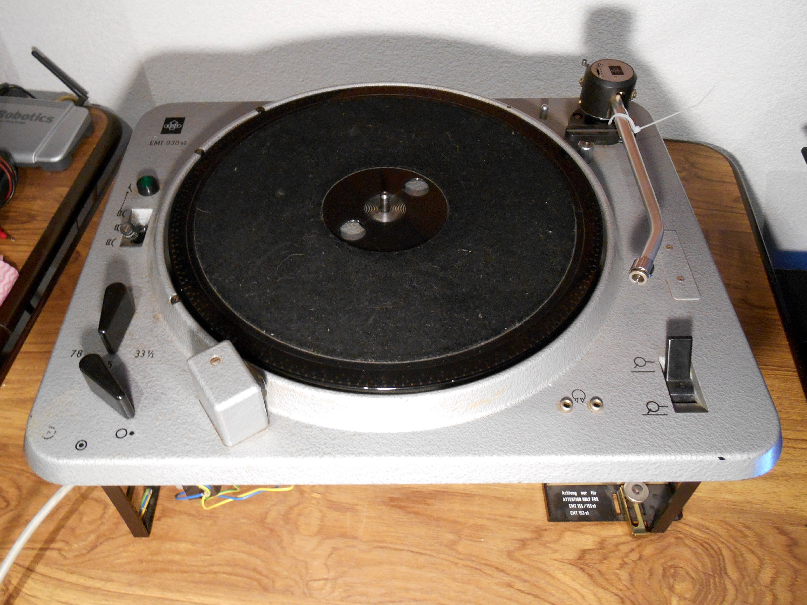

Bonsoir,
Je recherche une solution pour réparer un bras d'une EMT 930 qui ressemble a un bras Thorens TP-25.
Toute la partie arrières est cassé il manque le contre poids ainsi que la partie en nylon qui tient le petit bout de tube alu aux reste du bras.
Est-ce je peu me baser sur les dimensions d'un bras Thorens pour usiner ces pièces en nylon.
A moins qu'un membre du forum aurais quelques pièces de rechange à me proposer.
Merci beaucoup
A+
Daniel

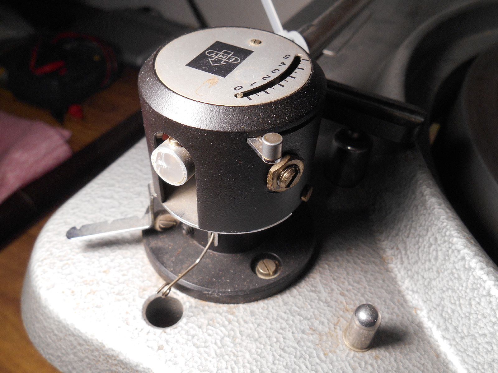

Alut, peut-être pourrais-tu poster des photos...Y-a-t-il un pas de vis?

MessagePosté le: Jeu 10 Mar 2016, 22:54    Sujet du message: Bras EMT 930 Répondre en citant
Bonsoir,
voici la photo Wink

après 2 3 petite recherche je pense que c'est un EMT 929,non?

MessagePosté le: Jeu 10 Mar 2016, 23:04    Sujet du message: Bras EMT 930 Répondre en citant
Je suis en train de extrapoler la bonne taille de l'insert en nylon selon l'arrière du bras Thorens TP 14.
Toute fois après démontage partielle j'ai constaté un autre défaut dans une de c'est contre vis de l'axe à une rondelle défectueuse celle qui tient les billes dans la vis est fortement marquée.
donc il faut aussi régler ce problème.
Certainement  il fraudas  que je sacrifie un bras TP 14 pour récupère les pièces.
Car il me manque aussi la vis qui tient le petit tube alu du contre poids.
Si vous avez quelques pièces en rab ce serais génial Wink

oui c'est bien un Emt 929 Smile

La Platine c'est une EMT 930 st
Audiodidact
Inscrit le: 25 Sep 2014
Messages: 66
Localisation: Suisse
MessagePosté le: Jeu 10 Mar 2016, 23:16    Sujet du message: Bras EMT 930 Répondre en citant
Il y pas mal de problème a résoudre
- plateau en plastique fissuré au centre
- moteur qui fait du bruit ( certainement bobinage a refaire )
- galet d’entrainement a changer la gomme et poisseuse et fissuré
- changer l'huile ....

C'est une EMT930 et le bras est un EMT929 qui se fabrique toujours et qui coûte un "bras" au demeurant.
Tu possèdes là l'une des meilleures tables de lectures de disques vinyles, à restaurer donc dans les règles de l'art, c'est à dire sans compromis! Wink

MessagePosté le: Ven 11 Mar 2016, 22:57    Sujet du message: Bras EMT 930 Répondre en citant
Je vais  faire de mon mieux malgré la difficulté de trouvé des pièces ça fais plus d'une semaine que j’échange des mail avec les allemand pour acheter quelque pièces.
Mais alors ils sont très réticent à livré certaines pièces et recommande de leur envoyer toute la platine.
Toute fois concernant le bras j'ai deux option dépenser environs 400 euro pour le faire réviser ou utiliser des pièces d'un bras TP 14 provisoirement en attendent de trouvé des pièces.
J'ai besoin d'un découplement en nylon la vis arrière et les deux petit vis latérale avec les billes et éventuellement un porte cellule en meilleures état de suis que j'ai en stock.
En ce qui concerne le plateau en plexi il est fendu au centre un neuf coute 550 euro un en verre 700 euro, donc en attendant je vais certainement le réparer avec de la colle époxy.
Et il reste le moteur qui fait du bruit de frottement qui à besoin d'une révisons au mieux un bon nettoyage au pire le bobinage a refaire Sad
Il faut aussi changer le galet le caoutchouc et cuit dure fendu et poisseux.
Bref il faut s'armer de patiente et y aller par petit a petit.

MessagePosté le: Mer 6 Avr 2016, 14:21    Sujet du message: Bras EMT 930 Répondre en citant
Merci Erik pour tes encouragement et je profite de faire un petit up au sujet de cette Platine EMT.
Alors après avoir fait le test en utilisant des pièces d'un bras Thorens TP 14 pour le découplement de la partie arrière du bras qui sont parfaitement compatible avec le bras EMT 929.
J'ai du même changer les palier latérale car le bras avez reçu un sacré coup.
J'ai constaté un avantage c'est que l'on peut dans ce cas utiliser des cellule bien plus légère toute fois pour respecter la conception d'origine du bras j'ai trouvé et installé la pièces d'origine en nylon.
Ensuite il y avez un problème avec le moteur que j'ai du faire rebobiner car il y avez un court circuit dedans ce qui me turlupine c'est que le moteur chauffe beaucoup environs 55 c° après 2 heure d’utilisation non stop.
Il me reste encore quelque petite chose a trouver pour compléter cette platine.
Donc je suis a la recherche de porte cellule avec éventuellement une cellule  EMT aussi des câbles  avec fiche métallique DIN41622 8 pole et aussi le connecteur 7 pin pour le bras, je recherche aussi une joli plinthe pour cette platine Wink
Je continuerais a vous informez sur l’évolution de cette restauration.
