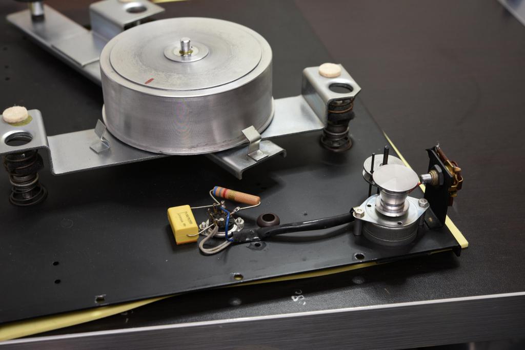

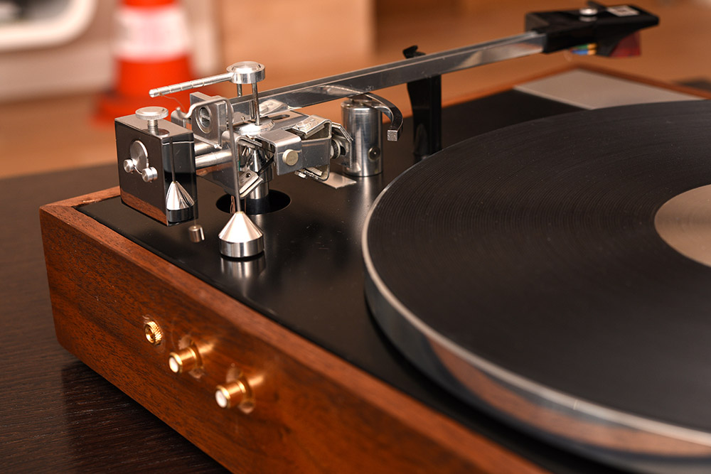

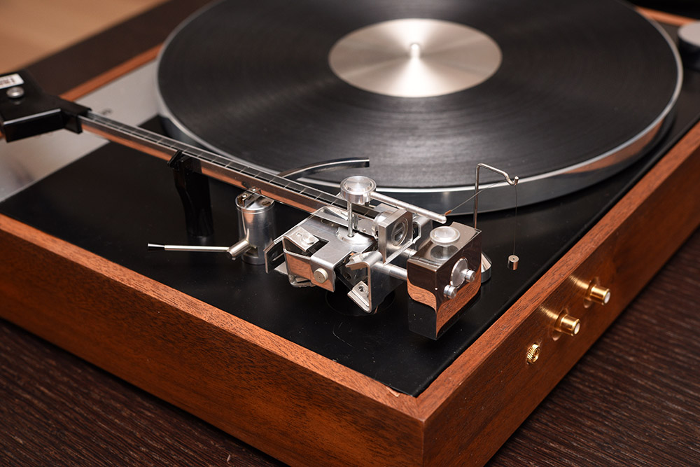

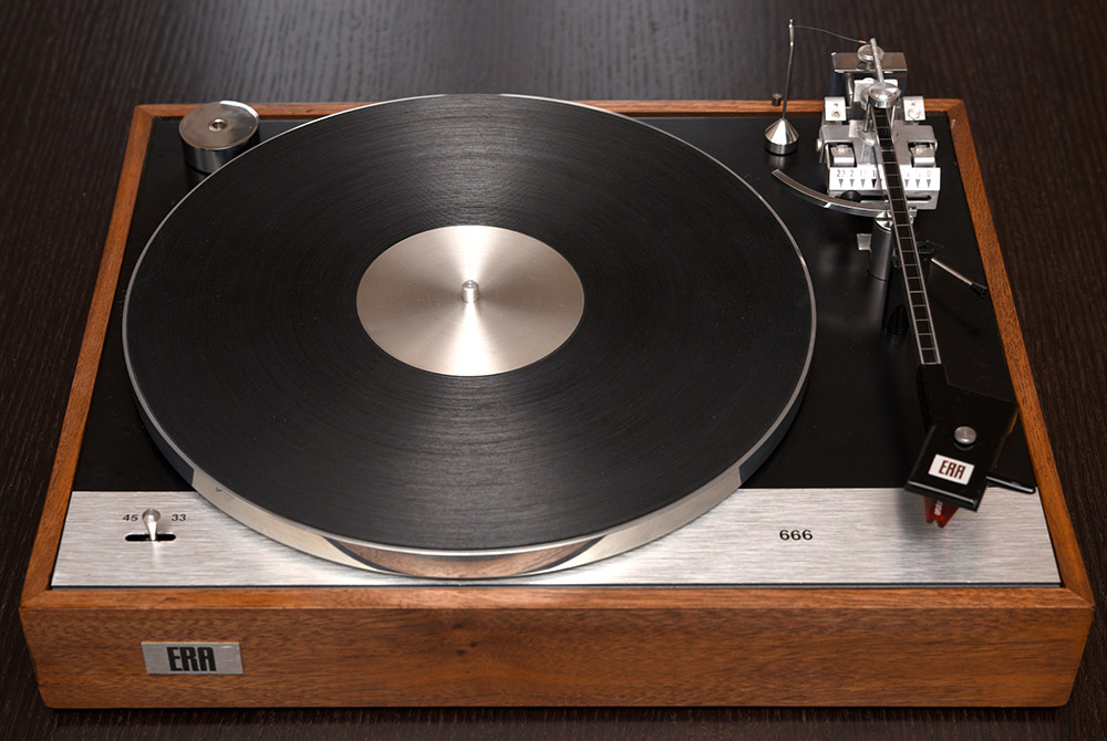

Voici les photos de cette belle platine
Un bras en aluminium très particulier. Mais le son est plus que convainquant. Vif, de bonne basse.

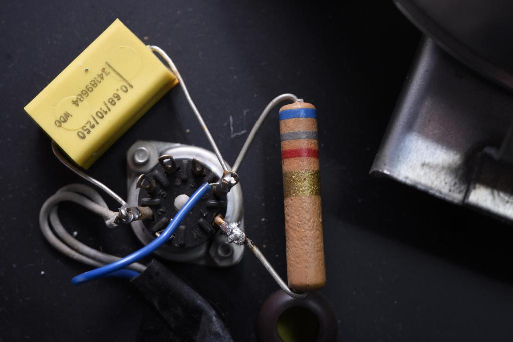

J'ai ajouté deux RCA une masse et une prise 220v c'est pas bien mais c'est mieux pour l'écouter sans à devoir me promener avec les cables.

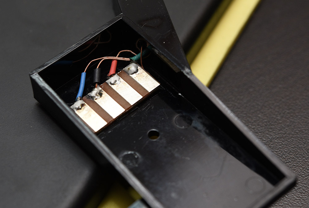

Recablé en Litz. Délicat pour le remontage
Pour le courroie attention, utiliser une courroie pour thorens pas celle vendu sans dimension celle de fred son bonne 510x4x0,75 un peu courte mais ça passe. l'épaisseur est très importante mini 0,8 sinon le passage de 45t a 33t ne se fait pas les revendeurs comme lptune par exemple ne donne pas les dimensions chez Thakers pareil courroie en 0,5 trop souple. Et la hauteur en 4 mm au maximum. pour la circonférence le mieux serai autour de 53 mais en 510 ça tire un peu plus mais ça fonctionne (l'originale est de 54,6x3,4x0,8mm mais  les 54,6 c'est un peu lache).

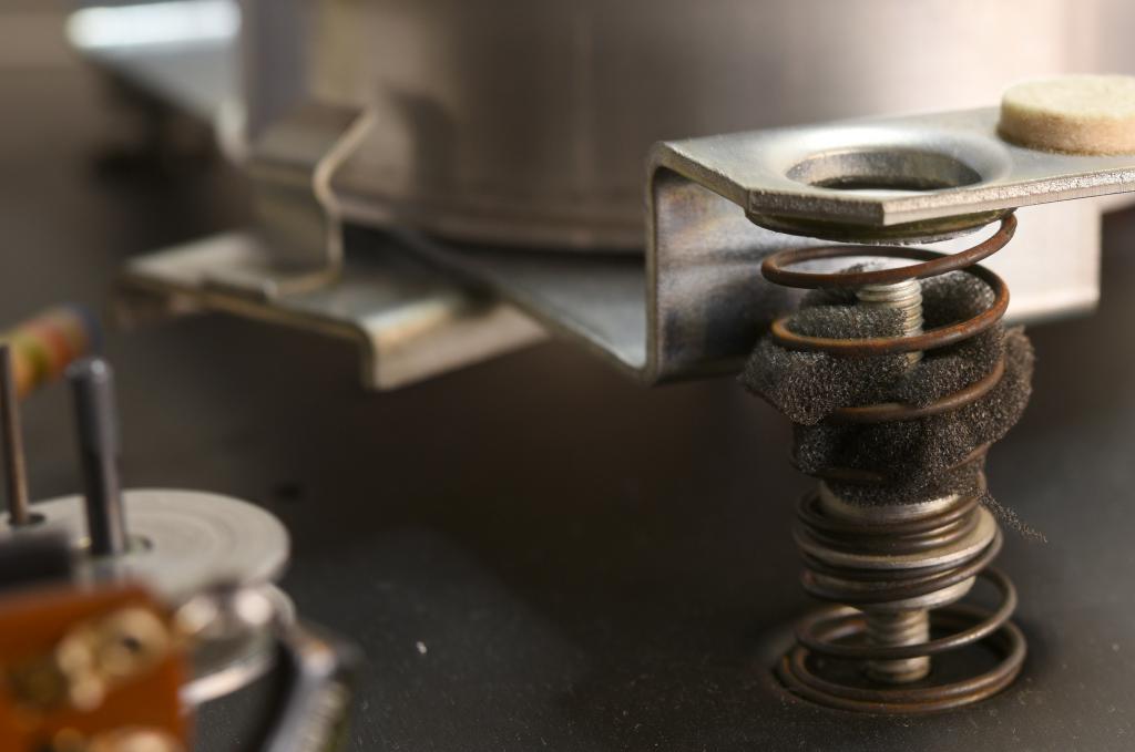

Ne pas oublier les petites mousses dans le ressort sinon un bruit de ressort, normal. Et en ajoutent de la mousse (remplir le ressort) assez dense on réduit le tangage important. Sur la photo il y a peu de mousse j'en ai mis ensuite plus.

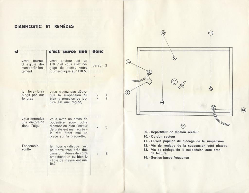

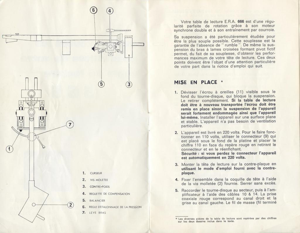

Coté documentation

MessagePosté le: Dim 6 Mar 2016, 01:45    Sujet du message: ERA 666 Répondre en citant
Superbe   Shocked
Le bras est étonnant, quelle gueule!!!
Et très belles photo en plus!!

Merci.
Ma difficulté est de trouver une courroie, l'idéal est une courroie d'origine Thorens TD 166. Celle de chez fred sont plus courte en les tendant plus ça passe mais cela use plus vite l'axe.

Grave erreur de ma part les courroies de chez fred son très bien sorry je corrige 510x4x0,75 bien adapter pour ERA 555 et 666. Un peu courte mais en tirant dessus, pas de problème.
