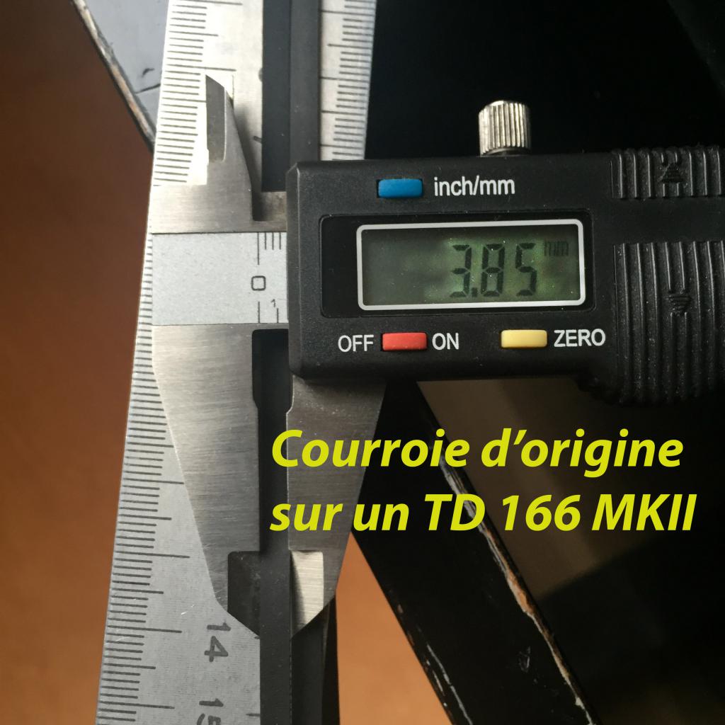

Je cherche à savoir la taille d'une TD d'origine.
Sur ma TD 166 voici la courroie mais je ne sais pas si c'est celle d'origine. elle fonctionne parfaitement. 530x3,85x0,74

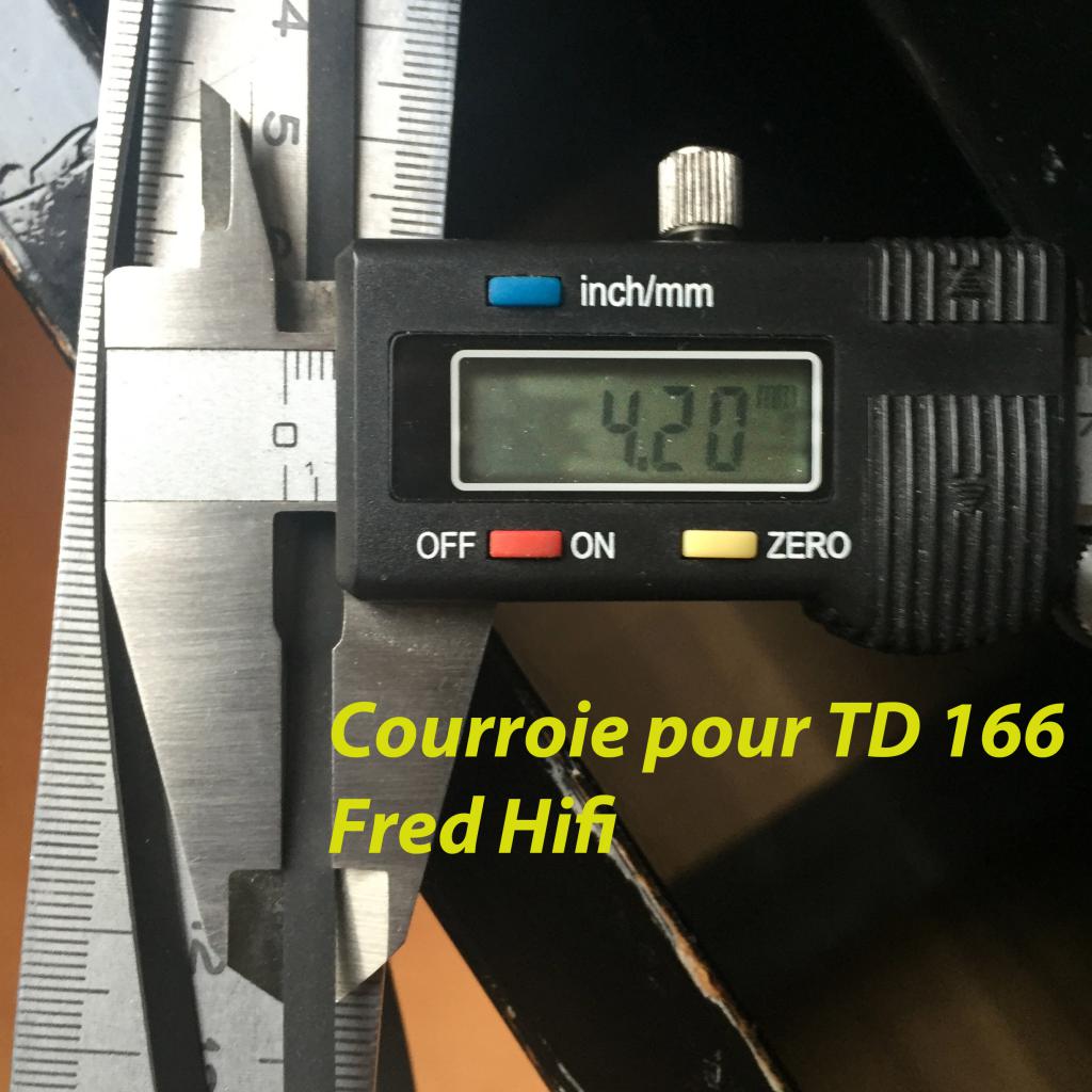

l'épaisseur de celle de chez FredHifi 0,75

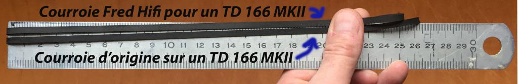

Circonférence Origine face à FredHifi
Hauteur Original TD 166
Hauteur FredHifi

MessagePosté le: Jeu 10 Mar 2016, 10:08    Sujet du message: Taille de la courroie d'une TD d'origine. Répondre en citant
Que dire.
Si ca tourne rond, tu t'inventes des PB.
Largeur. La courroie se centre grâce au renflement de la poulie moteur. Tant qu'elle ne touche pas les barres de la fourchette, il n'y a pas de Pb. Si elle touche d'un côté, tu ne tords pas la fourchette, tu agis sur le réglage de hauteur de la poulie.
Pour la longueur qu'une courroie neuve soit plus courte (env 2% d'après ton document) que celle usagée, c'est plutôt rassurant.
As-tu fait les mesures d'élasticité et les analyses de composition du matériau constitutif des différentes courroies ? Mr. Green
PS : j'ai utilisé les produits de Fred Hifi sans PB (et sans pub). On ne peut pas dire la même chose à 100% de certaines courroies pourtant marquées Thorens ...
