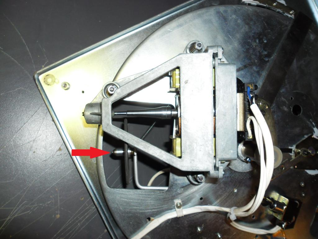

HELP !!!
J'ai perdu ce qui tiens le galet en place, il ne me reste qu'une petite rondelle marron et je ne vois rien sur les photos que j'ai faite...
Quelqu'un peut me dire ? me dépanner ?
Photo :
MessagePosté le: Ven 15 Avr 2016, 19:58    Sujet du message: Variation vitesse Répondre en citant
c'est un tout petit clip
