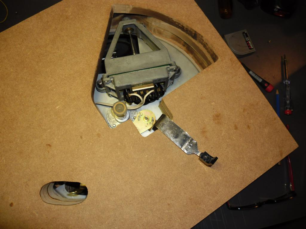

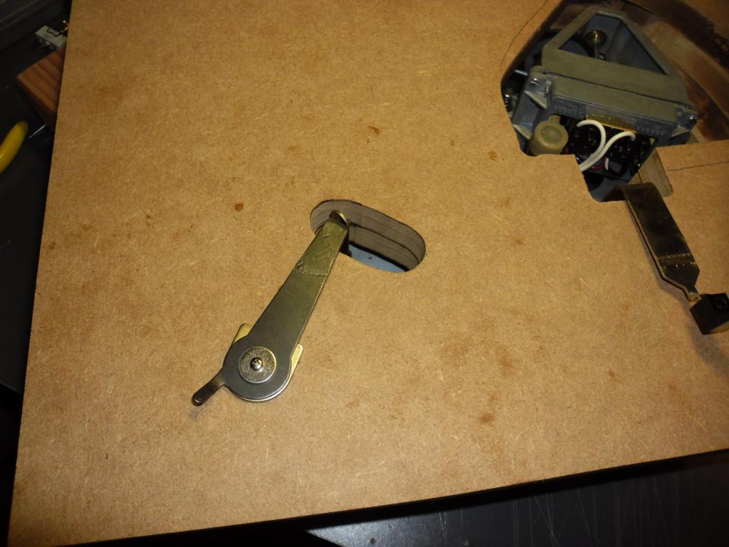

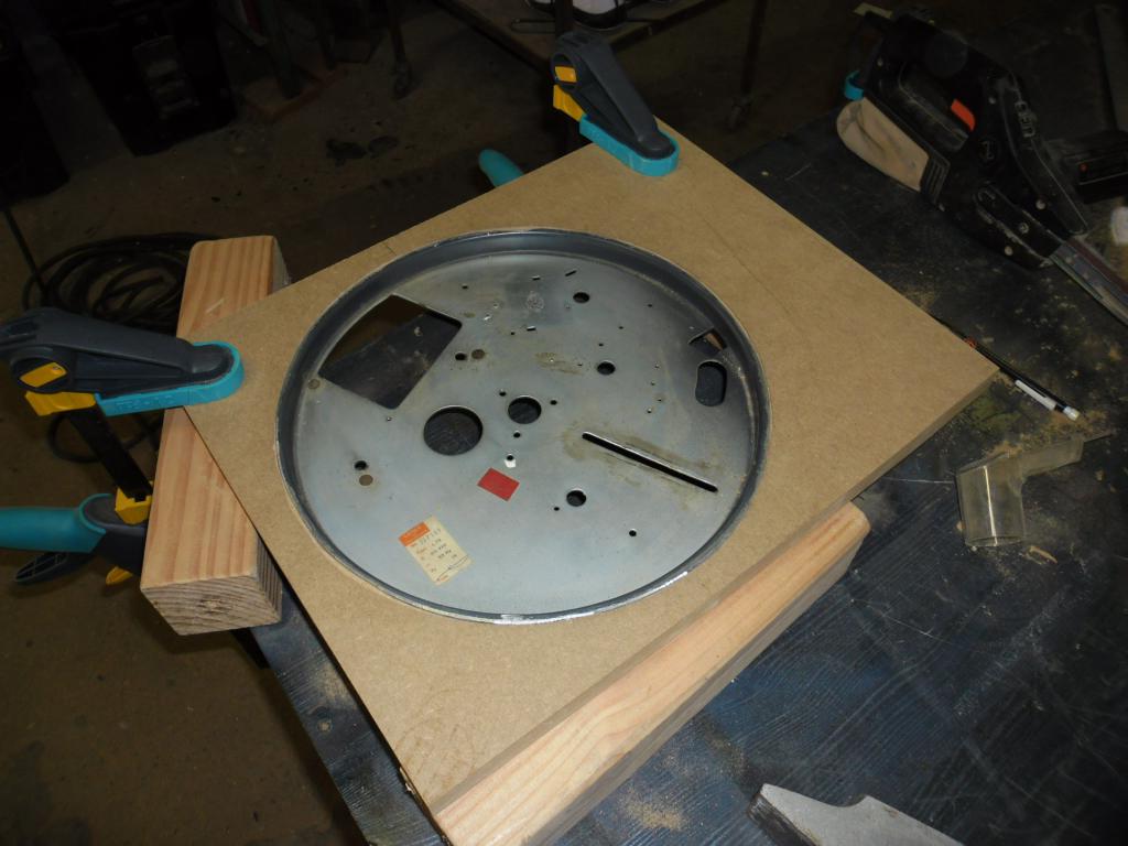

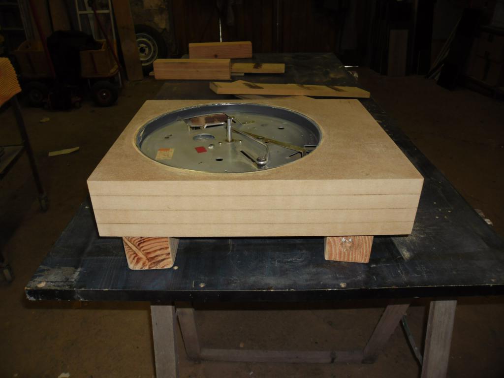

J'avais envie de bricoler, de m'amuser, refaire un truc.
Aucune prétention dans cette machine et je ne pars pas pour en faire une machine de guerre.
Juste une idée, une envie.
Elle ira avec le PIONEER LX590 qui a remplacé le LX626 qui est mort, un lecteur ONKYO DX 7511 que je viens de trouver, le magnéto AKAI et les JMR CHORUS.

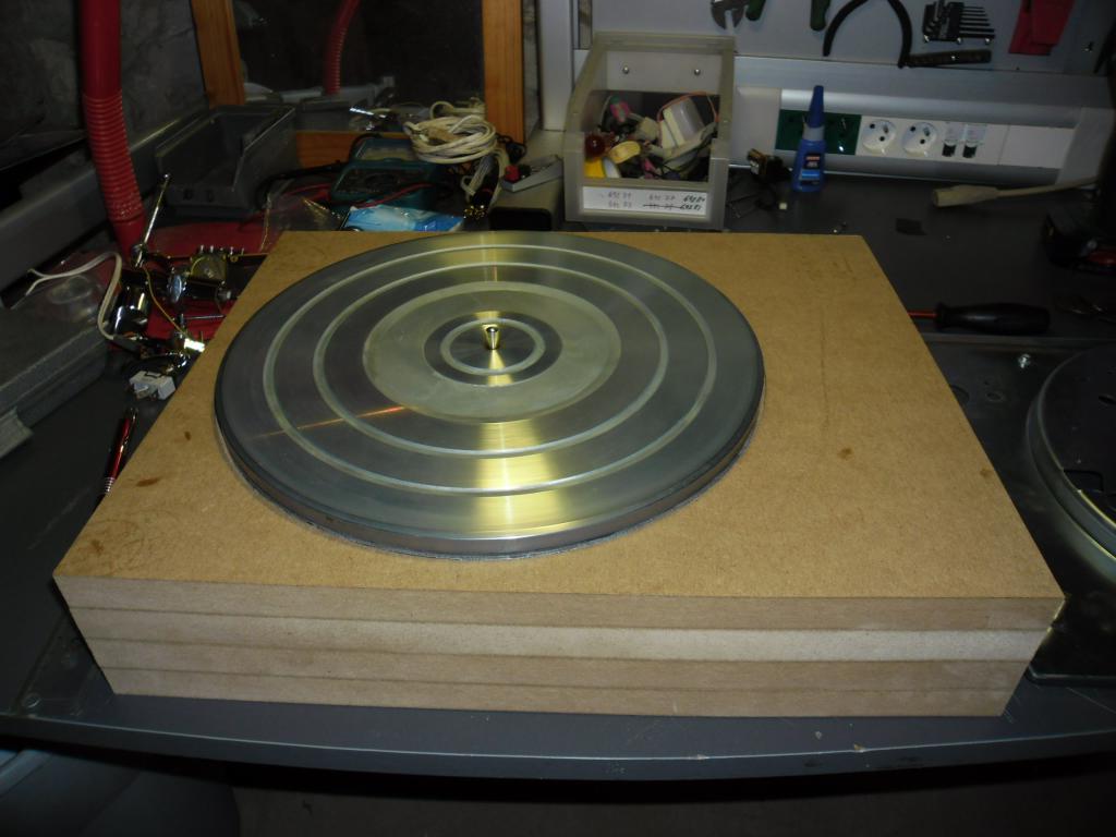

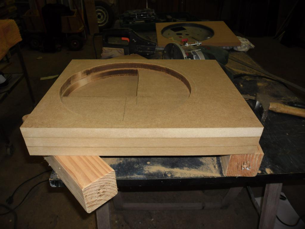

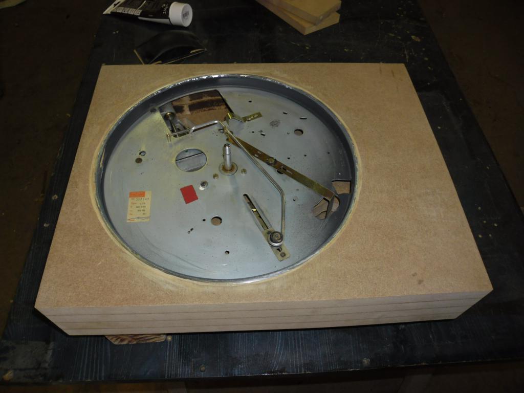

Quelques photos de la bête. Châssis découpé avec épaulement encastré dans une première épaisseur de 22 mm de médium, puis 3 épaisseurs découpées au fur et à mesure.

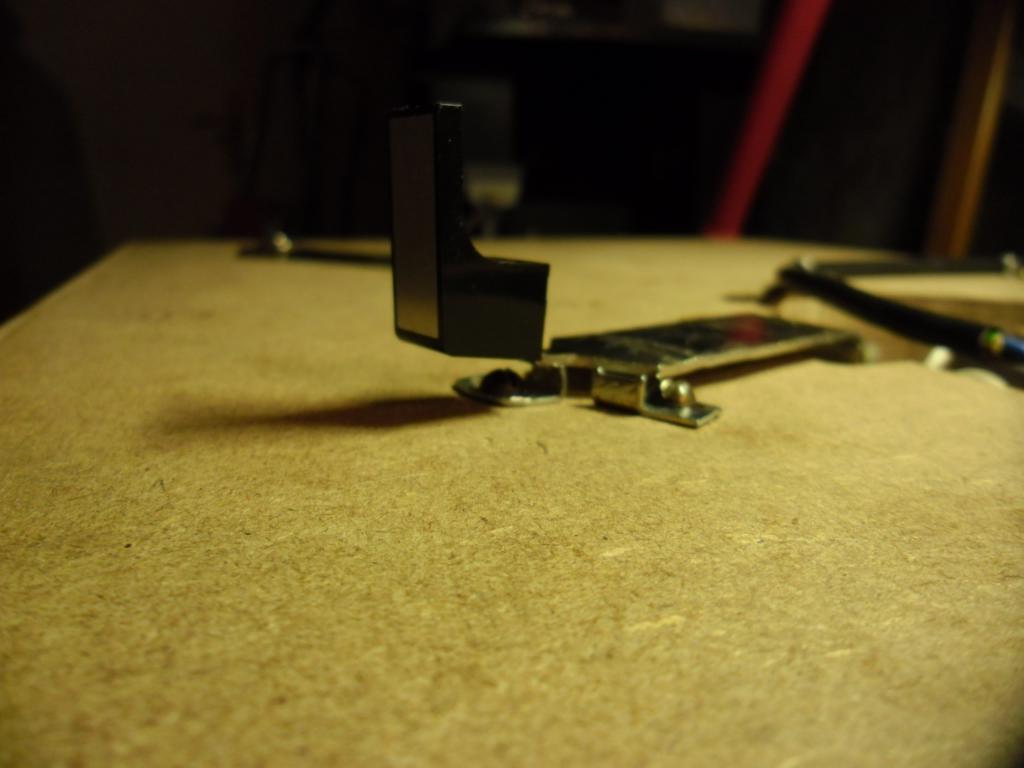

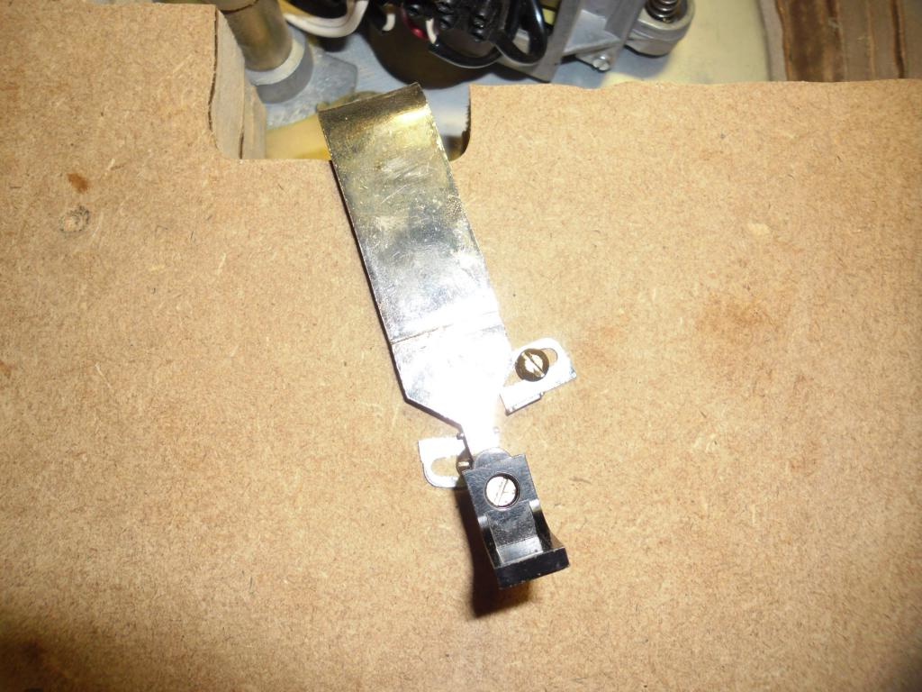

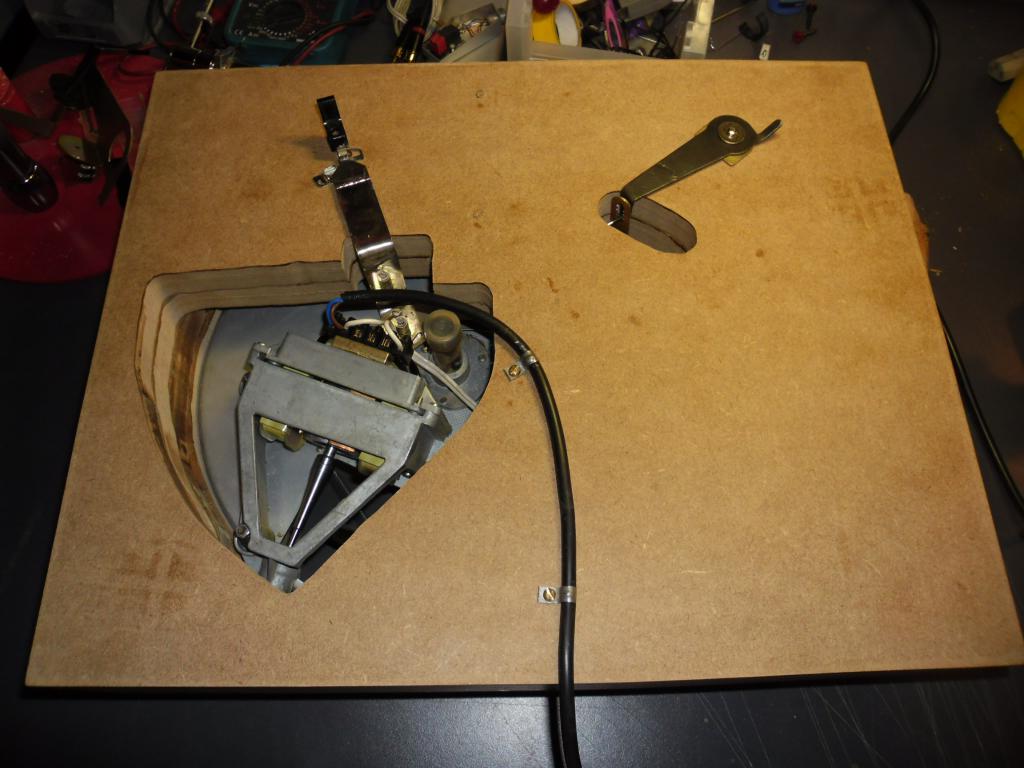

Les commandes d'arrêt / mise en marche et réglage de vitesse sont décalées 8 cm en dessous.
C'est en cours de collage.
Le bras sera un RB 303, la cellule, la SUMIKO acheté à Vincent.

Shocked , il y a du taf!!  ça joue pas là!!!!
MessagePosté le: Sam 16 Avr 2016, 09:47    Sujet du message: Ca faisait longtemps... Répondre en citant
Si si ! je joue là ! même pas une colère ou un énervement... Laughing

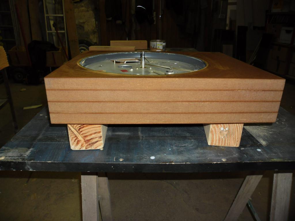

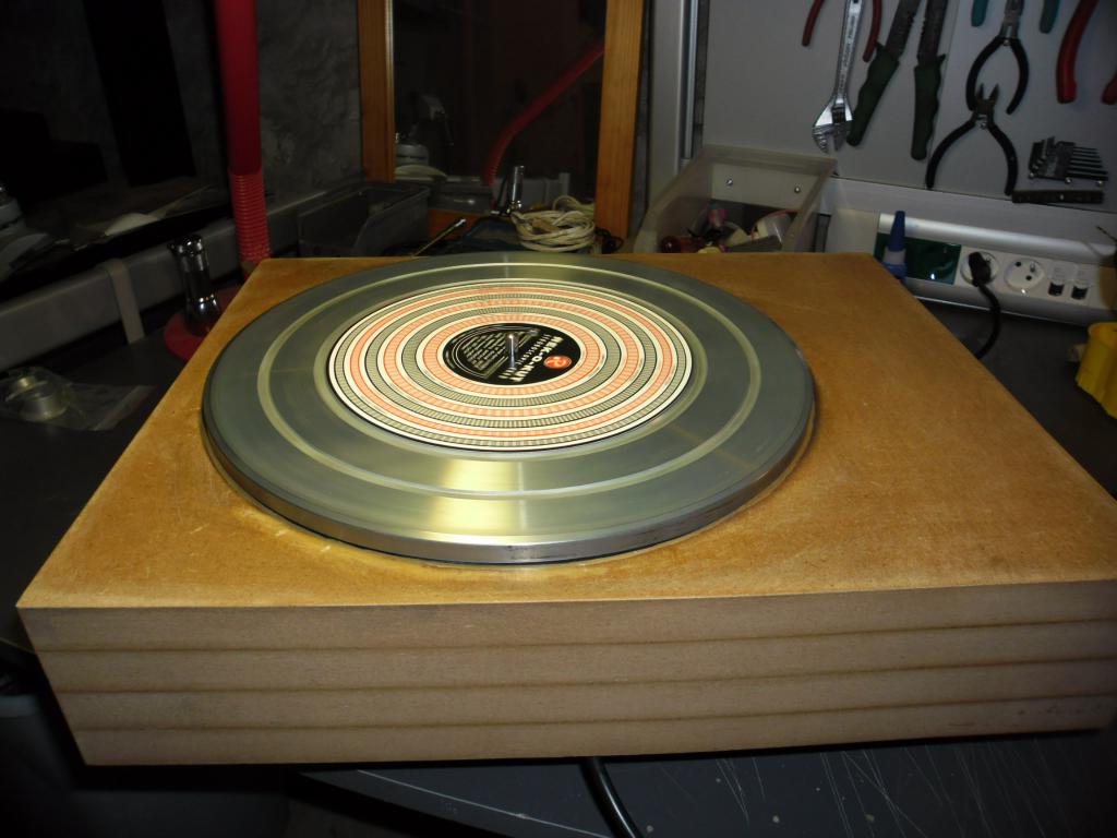

Poncée
MessagePosté le: Sam 16 Avr 2016, 17:07    Sujet du message: Ca faisait longtemps... Répondre en citant

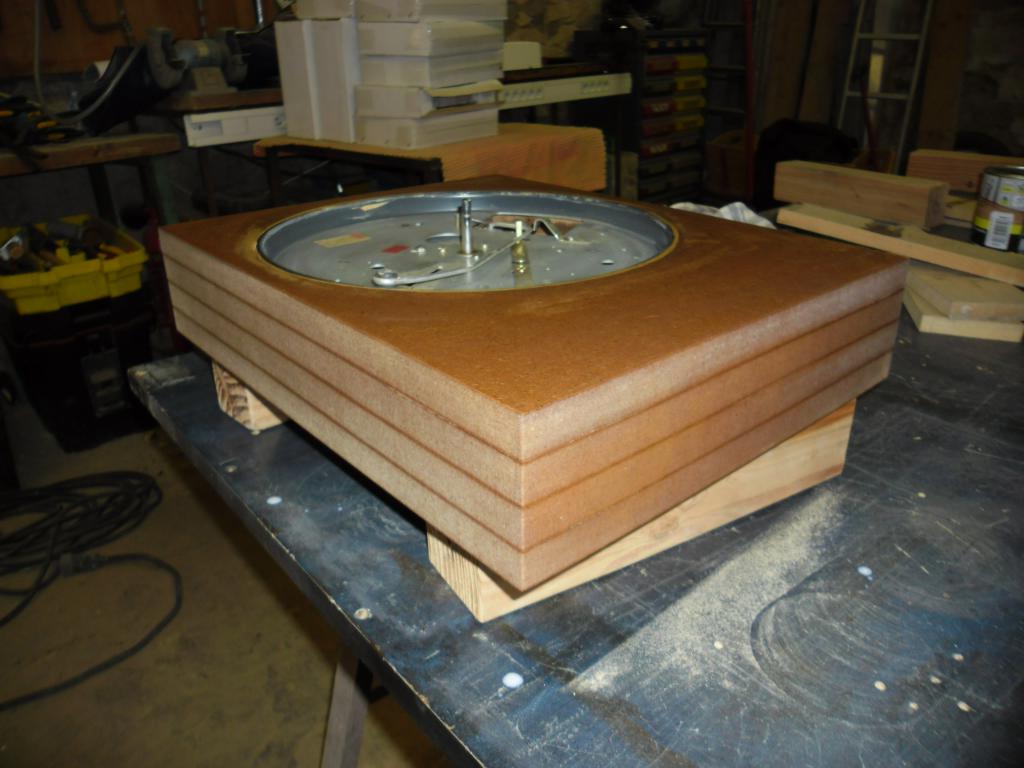

Et première couche de vitrificateur. Re ponçage tout à l'heure et re vitrificateur.
Il ne faut pas que cette saloperie de médium absorbe la peinture

et bien ça traine pas
tu devrais pas percer l'emplacement de ton bras avant de mettre en peinture et de tout pourrir , je dis ça .........
MessagePosté le: Sam 16 Avr 2016, 18:44    Sujet du message: Ca faisait longtemps... Répondre en citant
C'est bien comme ça que j'ai prévu de le faire !
J'attends le bras.
La 2ème couche sèche...

Good taff, si j'avais su je t'aurai filé mes plans de découpes pour la mienne, ca t'aurai ptêt simplifié le job Wink
Sinon, il a pas un peu brûlé ton médium ? Malgré la découpe à la défonceuse ?
Peut-être penser a changer la fraise non ? Mr. Green

Ce n'est qu'un jeu, ne l'oublions pas. Je n'ai utilisé que les pièces de base, des outils de base (scie sauteuse, défonceuse, perceuse) et pour l'instant, 18 € de plaques, 35 euros de vitrificateur et peinture.
La platine vient d'un échange avec Sylvain, l'achat du bras et de la cellule au meilleurs prix grâce à Vincent.

Chouette les 2 commandes en dessous... tu as gardé 2 vitesses, c'est bien cela?
MessagePosté le: Dim 17 Avr 2016, 16:41    Sujet du message: Ca faisait longtemps... Répondre en citant
Oui, juste 33 et 45 tours, ça devrait me suffire... Laughing
