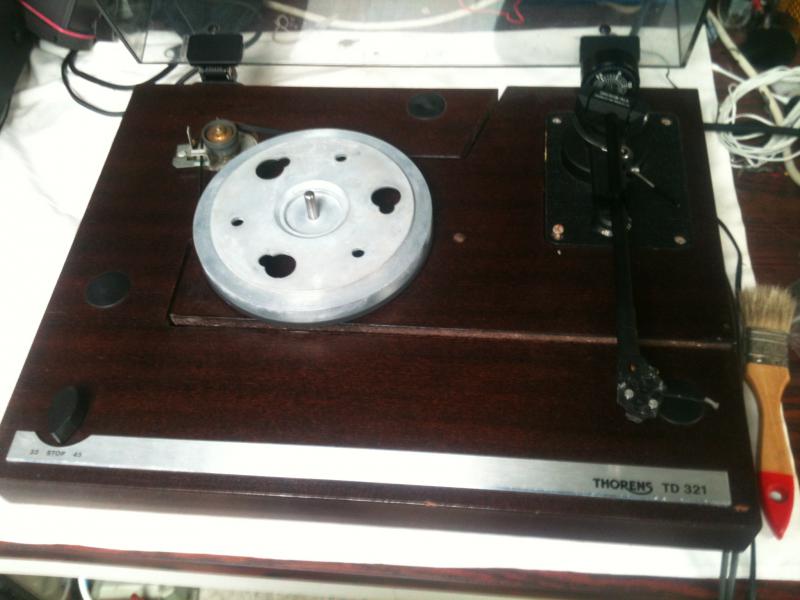

Quelques vieille photo d'une 321 que j'ai eu il y a qqs temps.... j'avais fait des photo de détails mais pas de l'ensemble, quel c**.

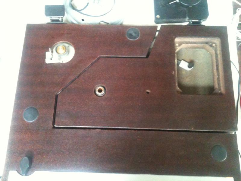

La 321 étant vendu sans bras, ou avec un bras au choix, il n'y a pas de bouton de lève bras...
La poulie moteur (ici une seul poulie, la vitesse est géré par de l'electronique)

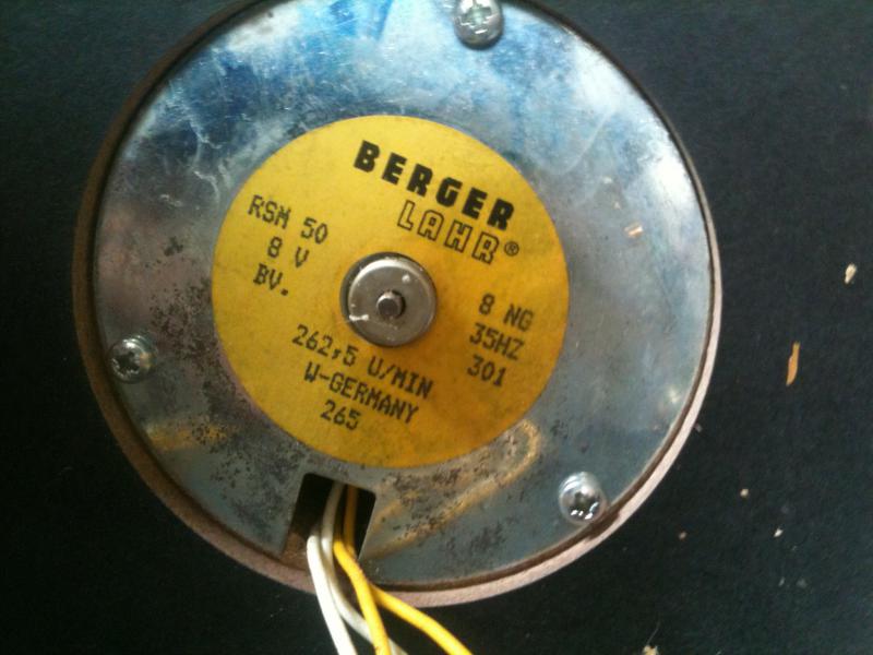

Le moteur et sa ref...

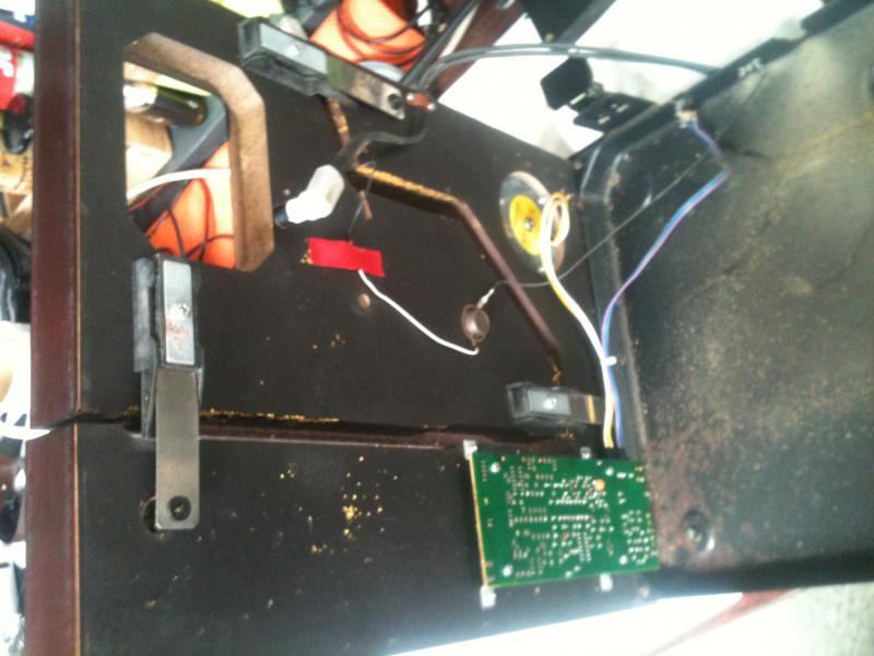

la carte électronique de régulation de vitesse (ici une seule carte, sur le 320 il y a une carte en plus pour le léve-bras-en-fin-de-disque)

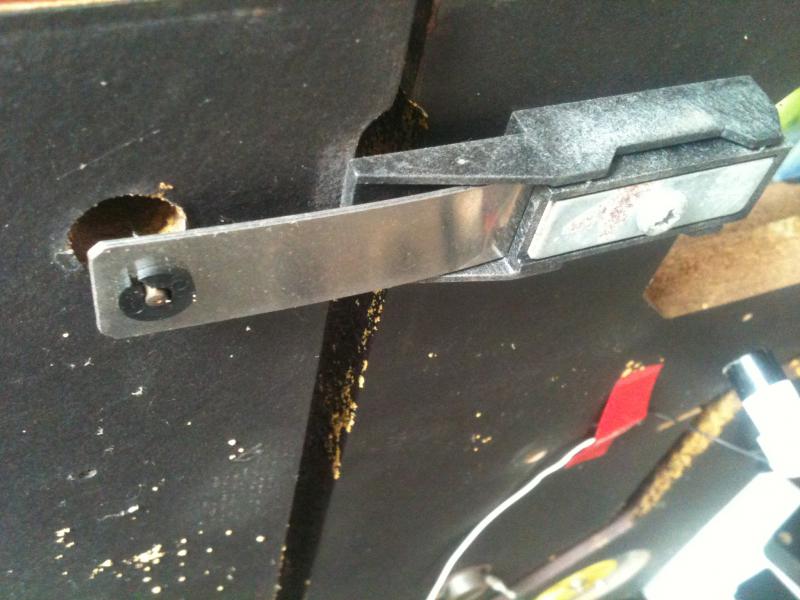

Les suspensions, basic, une lame et un cable, donc une suspension à lame
un fond en tôle simple, avec 4 patins feutre

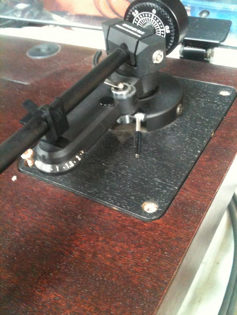

dessus était un bras linn basik plus.....
La platine était dans un triste état, humidité, oxydation, peinture du bras usée,.... je l'avais toute démontée, refaire mais j'ai oublié de prendre des photo  Crying or Very sad
