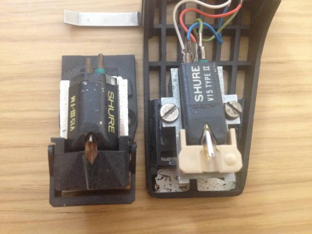

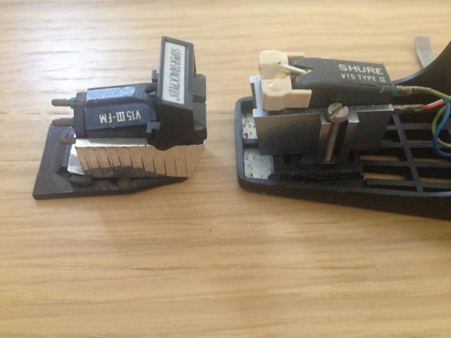

Ma p'tite contribution :
Une V15 II et une III FM
MessagePosté le: Mar 24 Mai 2016, 19:00    Sujet du message: cellule shure v15 type 1 2 3 4 5... Comparaison! Répondre en citant
Ta III FM n'aurait-elle pas besoin d'un diamant ?  Wink

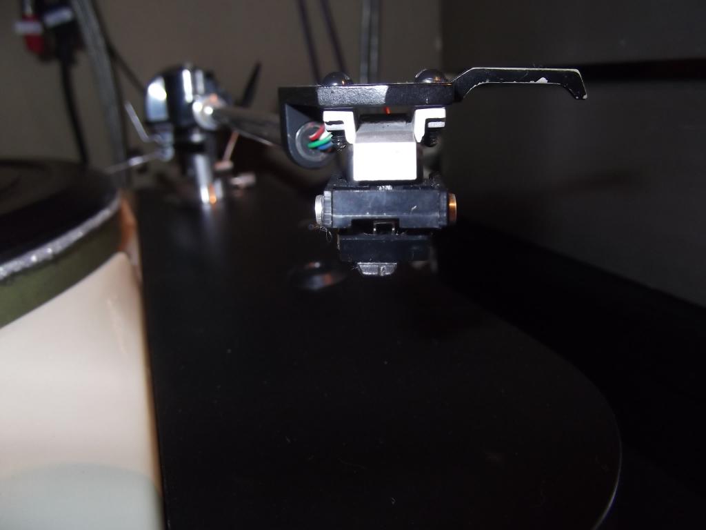

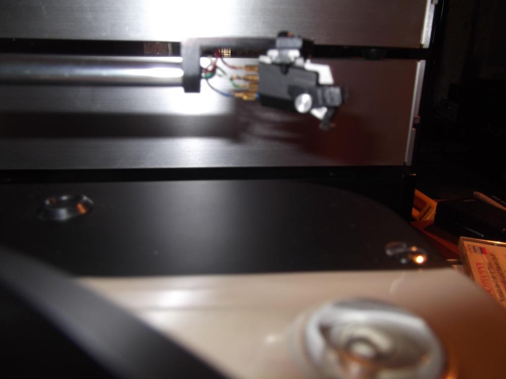

V15 V  sur bras Mayware FV  (dont je vous ai rabâché l'an dernier qu'il faisait mieux qu'un 3009 avec cette cellule)

En effet, je l'ai trouvé telquel dans une boite de cellule d'occase à vendre (coup de bol)...
j'ai commandé et reçu un diamant ersatz il y a peut de temps, je ne l'ai pas encore monté, ni testé  Wink
