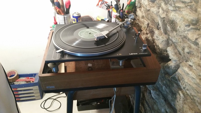

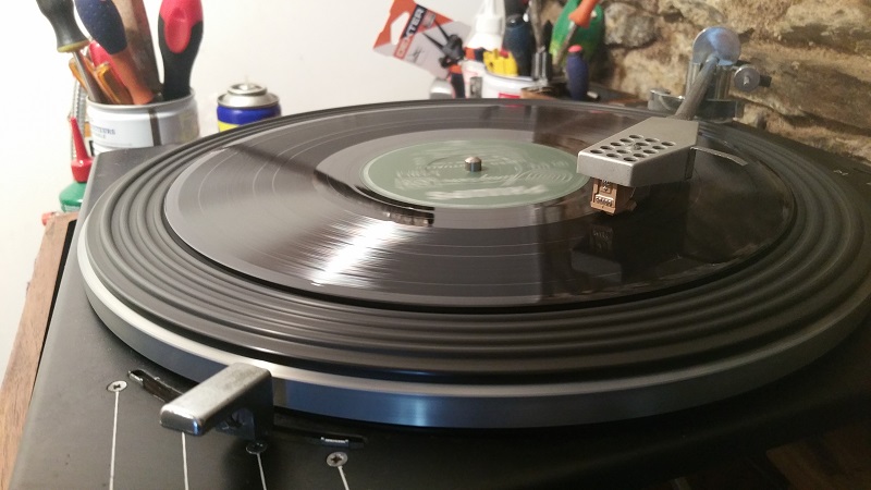

Hello je viens de dénicher cette LENCO L78 en fin de marché vers 13h pour un prix quasi indécent

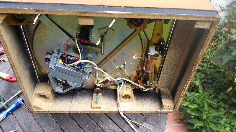

Le brocanteur ne voulait pas la garder , après un bon samedi et aujourd'hui j'ai bien avancé sur sa nouvelle jeunesse

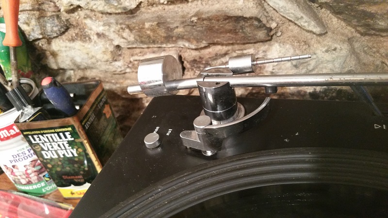

démontage du moteur et révision , maintenant impeccable révision des ressorts, de la tringlerie etc , montage d'une cellule mono Grado et hop belle écouté mieux que ma 135 avec son foutu bras troués, dont je ne trouve toujours pas de remplaçant
L’arrêt auto fonctionne bien et le bras a l'air top mis a part un début affaissement a l’arrière , il faudrait changer le vblock mais vu qu'elle fonctionne bien je vois pas pourquoi
le moteur est très très très silencieux et il n'y a pas de vibration contrairement a la 135 , par contre par rapport a la td 124 c'est idem pas de bruit
voilà quelques photos en chantier
bras qui s'affaisse a l’arrière je vais trouver le tuto qui explique comment y remédier comme sur le tp14

MessagePosté le: Dim 3 Juil 2016, 18:43    Sujet du message: Lenco l78 bonne alternative Répondre en citant
Belle affaire donc L78.
Si j'ai bien vu ce que montrent tes photos.
Une question, pourquoi le contre poids est-il monté avec la masse en haut, alors que le décentrement de l'orifice de montage permet une disposition plaçant son centre de gravité en dessous de la ligne de support des couteaux ?
Ce bras doit être latéralement équilibré étant donné don système d'articulation, et si le centre de gravité est en dessous du plan qui contient la ligne de contact couteaux/vblocks le bras travail dans des conditions d’équilibre latérales les meilleures.
Le contre poids latéral intervient aussi dans l'approche de cet équilibre, en compensant le déport de poids provoqué par l'ensemble PC/Cellule.
Perso je le positionne à fond en arrière pour que utiliser la rigidité maxima de le tige, et je règle la VTF avec une balance uniquement en agissant sur le contre-poids principal.
Pour l'arrière du bras, c'est un peu inesthétique, mais pas plus perturbant que ça en terme de rendu sonore, tu as du voir que c'est améliorable, mais attention à ne pas rompre le fil qui maintien en interne l'ensemble.
J'ai utilisé du fil dentaire, en gardant un peu de souplesse (juste une micro goute de cyanolite sur le fil pour que ça reste , et je voudrais essayer de positionner simplement un joint torique d'un diamètre suffisamment inférieur au tube du bras.  projet a venir , efficacité à vérifier, mais ultrasimple et réversible.
Je n'ai jamais vu de ces bras,  sans que le changement des Vblocks ne soit pas nécessaire (DESMO)
Bonne  écoute.

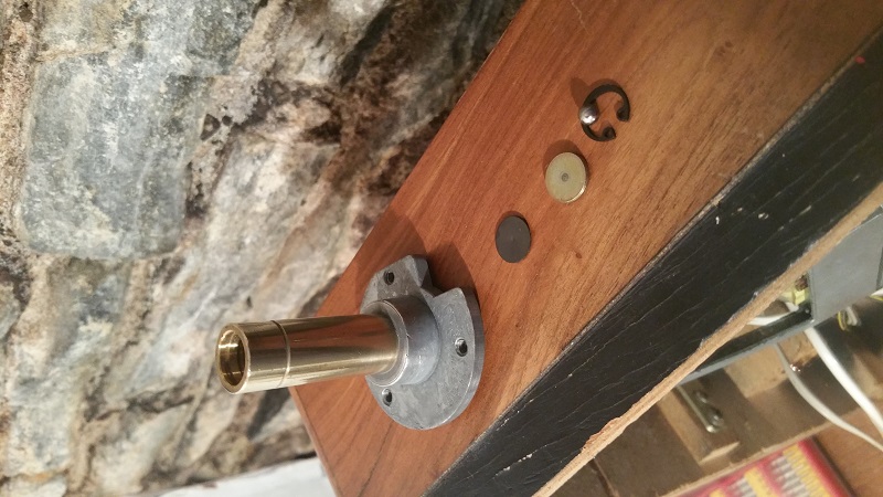

MessagePosté le: Dim 3 Juil 2016, 21:03    Sujet du message: Lenco l78 bonne alternative Répondre en citant
Elle est complette rien ne manque a part le lencoclean et la notice facilement trouvable sur les sites de lenco
Je vais la laisser tourner toute cette nuit et revérifier le palier demain car j ai l impression que l huille s echappe mais vu la quantité qui est suggeré sur le site de forum leno 2 ml pour la revision cela me semble normal deux trois gouttes aurait suffi

MessagePosté le: Dim 3 Juil 2016, 23:32    Sujet du message: Lenco l78 bonne alternative Répondre en citant
"Normale" la fuite le bouchon n'est pas étanche quand il n'est pas carrément percé d'origine.
Et déjà avec la pression que génère la remise en place du plateau, le contraire serait étonnant.
Perso je tartine le bas de l'axe à la graisse, avec la bille, et je rempli un peu le fond du palier toujours avec de la graisse avant de remonter la pastille, la rondelle et le clips.Ca , tu es sur que ça ne coulera pas. De l'huile juste sur les palier et l'"axe pour un remontage en douceur, + la bague en feutre bien imprégnée.
= silence et régularité
Sinon, pour étanchéifier, il y a la méthode Papamano : un étui constitué de gaine thermo.
Quand au Lencoclean ... AMHA Bof !
Les vis de blocage du moteur, je les vire carrément

MessagePosté le: Dim 3 Juil 2016, 23:57    Sujet du message: Lenco l78 bonne alternative Répondre en citant
Merci pour l astuce
Je reverifie demain
J ai viré les vis moteurs aussi
Suite au renettoyage du palier elle tremble un peu au demarage
Soit l axe n est pas assez enfoncé au fond du puit
Soit les ressorts moteurs doivent etre reréglé
Le moteur tremble quelques secondes lorsque le galet vient en contact avec l'arbre conique du moteur puis se stabilise aussitot

MessagePosté le: Lun 4 Juil 2016, 10:01    Sujet du message: Lenco l78 bonne alternative Répondre en citant
Ce peut être le réglage du moteur, si le nez ne peut pas descendre facilement, le galet ne peut pas s'engager d'un seul coup, et ça broute. Normalement le réglage est bon avec les écrous serrés à fond mais sans forcer, les tiges sont fragiles et cassantes.
Ensuite dessous du plateau et galet parfaitement propres.
Montage du galet avec le minimum de jeu sur son palier, sans que ça le freine trop (tout ça propre et bien lubrifié)
Enfin a vérifier l'état et le jeux de l'axe dans les bagues en bronze du palier. Si tu appuis de part et d'autre du plateau, il ne doit pas y avoir de jeux ou très peu. C'est très facile à changer.

MessagePosté le: Mer 6 Juil 2016, 00:08    Sujet du message: Lenco l78 bonne alternative Répondre en citant
Hello
J ai rémédié au soucis de broutage
Il suffit de régler le ressort qui actionne le palet
C est un ressort assez particulier qui se règle en le faisant coullisser sur sa longueur et permet ainsi de le tendre ou de le relacher
Il a du se dérégler en retournant la platine

MessagePosté le: Mer 6 Juil 2016, 09:15    Sujet du message: Lenco l78 bonne alternative Répondre en citant
Bonjour.
Tu me feras une photo de ce petit ressort ?
