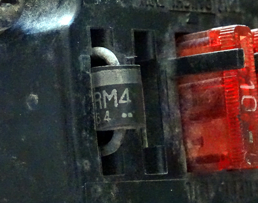

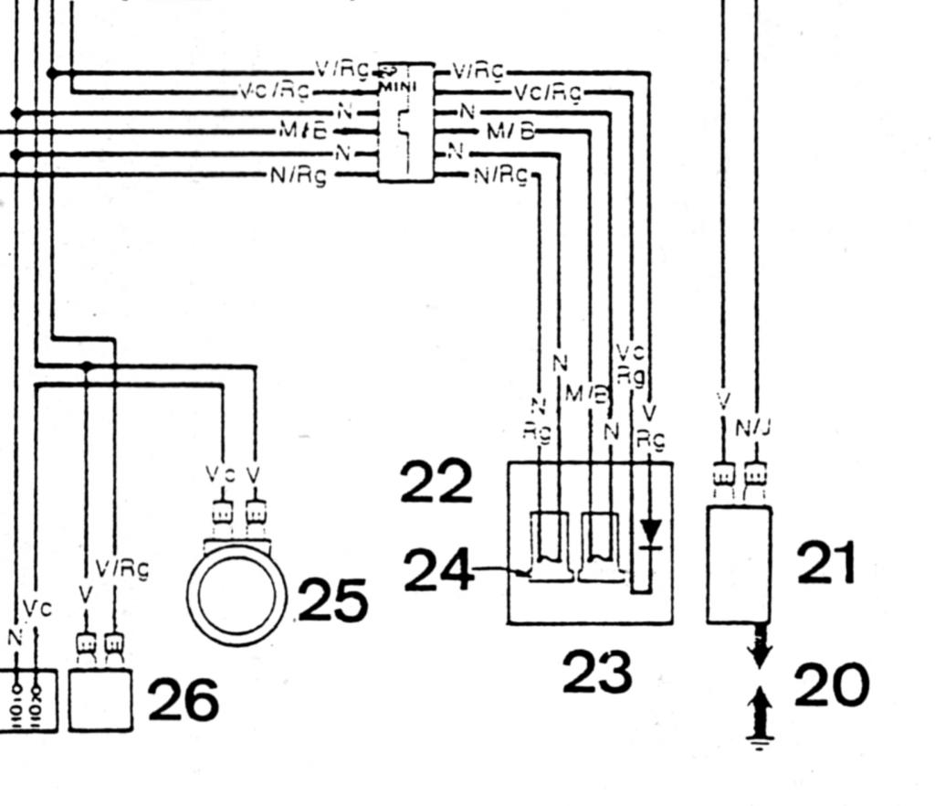

La diode qui permet d'afficher le point mort était grillée, et si on shunte ce montage le voyant s'allume dès qu'on débraille. Même chez Honda, impossible de trouver la référence de cette diode qui est dans la boite à fusible.

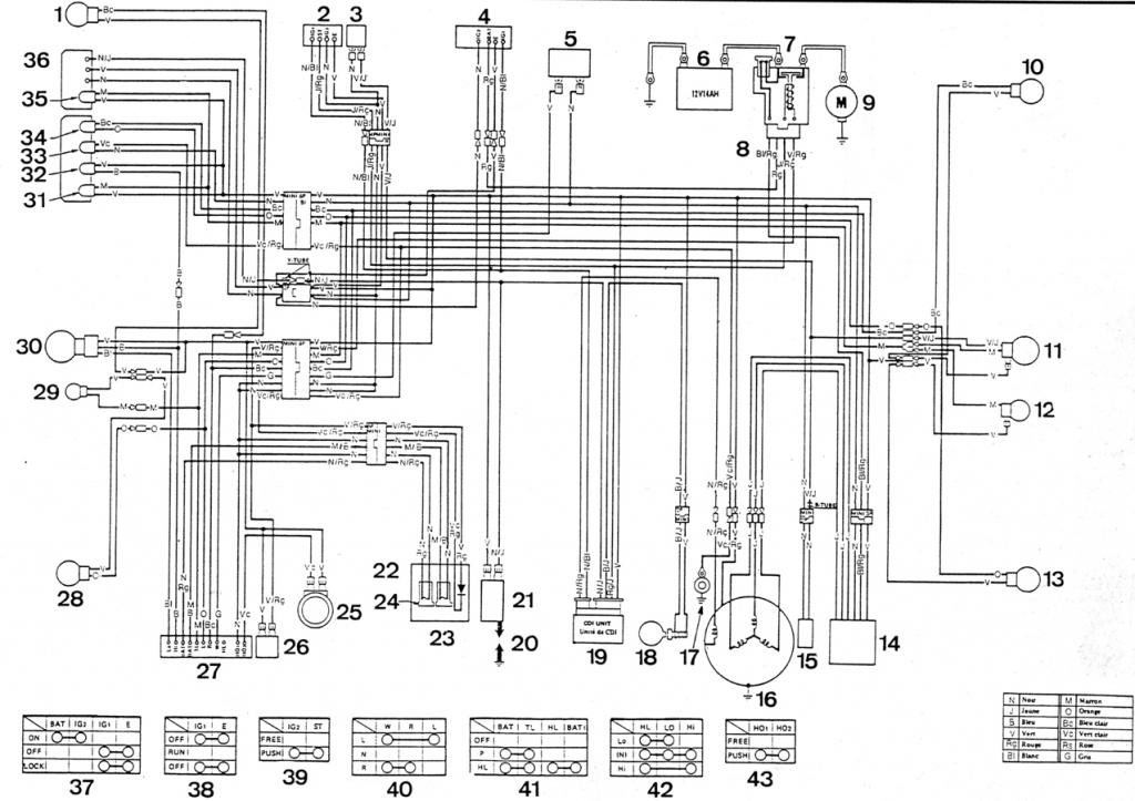

J'ai pu trouver un support complet, mais au cas ou elle lacherait, si quelqu'un a un idée des caractéristiques de ce composant, d'après les photos et le schéma, sachant qu'elle digère du 12 volte et que à part ma loupiote du tableau de bord, il ne me semble pas y avoir grand chose d'autre qu'elle contrôle.

Pour ta diode, c'est une diode simple, du classique, genre 1N4004, ou peut-être une variante laissant passer plus de courant?
Essaye avec une 4004, si elle claque, tu montes une diode plus grosse (j'en ai si besoin, tu me demandes Wink )
Faudra respecter le sens de la diode (trait blanc)

Pour la diode, donne moi la taille qu'elle fait (diamètre et longueur), cela me donnera une idée de sa "puissance" admissible.
Pour les mob', ouvre un autre post, c'est open, goooo Okay
MessagePosté le: Mer 20 Juil 2016, 17:10    Sujet du message: pas hifi pas galet, mais un chouïa vintage Répondre en citant
La ref de la diode est bien RM4 :
http://www.eicsemi.com/datasheet/RM4 Series.pdf
Il faudra la sortir du logement pour voir le suffixe éventuel (Y ou Z)
Une 1N4005 (et supérieures) pourrait faire l'affaire, je crois.

Ben : la diode L = 8mm pour  6 de diamètre
Merci

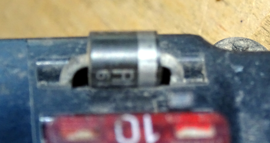

Ben la diode est bien arrivée et ressemble comme une soeur jumelle à celle de mon autre boîtier,
je vais me lancer dans la soudure histoire d'avoir un système de secours
