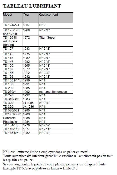

Bonsoir à tous,
Dans le but de refaire un moteur de Thorens, je testerais bien avec de la SAE30.
D'après vous, de l'huile pour tondeuse (voir ci dessous), cela convient ?
http://www.ebay.fr/itm/McCulloch-00057-76-164-01-OLO001-huile-4-temps-SAE30…
Impossible de trouver sur leur site, s'il y a des détergents...

MessagePosté le: Sam 6 Aoû 2016, 20:18    Sujet du message: Huile SAE30 Répondre en citant
En principe toutes les huiles moteurs modernes sont détergentes... , perso j'utilise une huile pour machine a coudre  Wink Mr. Green

J'utilise de la SAE30 récente achetée dans les magasins de matos agricole.

En attendant : le tableau des préco TRhorens. Yaoukja chercher les correspondances de qualités.
Pour les paliers
Si je sais lire, c'est juste pour le moteur ?
Je pense alors que le conseil de Sourdingue est plus que valable
Sinon sans phosphate, par exemple
http://www.auto-reverse.com/auto-reverse-la-voiture-de-collection-aujourdhu…
