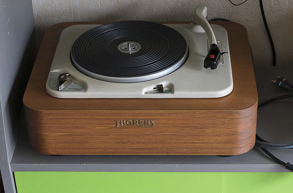

Voilà la bête... elle est comme neuve, je l'ai acheté il ya un an et quelques, totalement restaurée, et installé sur ce magnifique socle en bois.
Pas vraiment de modifications en vue la concernant, plutôt besoin d'aide et de conseils pour un réglage optimale.
Je vous en dirais plus après...
namasté

Le socle est top!!!  j'adore !
Quelle cellule as-tu mis dessus? (ces bras lourds aiment les vielles cellules)

Oui j'avoue le socle est vraiment chouette, j'ai craqué quand je l'ai découvert la première fois, de plus elle a complétement été restauré, du coup elle est vraiment clean sans trop d'égratignures. Dessus c'est une SHURE M91MG... Je n'en suis pas du tout content, car en effet je dois souvent ajouter ou enlever du poids, et ça va pas comme je veux suivant les disques... Je n'ai pas trouvé de réglage idéal encore. Donc je pense que oui, je vais changer de cellule et diamant.

La M91 est peut-être un peu légère, dans le sens que sa compliance n'est sans doute pas adapté à ce bras.
Un vieille M44 serait sans doute plus approprié, ou une Shure M3 ou M7, d'autres cellules des années 60...
Comment règles-tu ta force d'appuis?
PS : tu peux nous donner les dimensions de ton socle? merci
MessagePosté le: Mar 27 Sep 2016, 17:20    Sujet du message: Présentation rapide de ma TD134 Répondre en citant
Elle est bien belle !! Okay
MessagePosté le: Mar 27 Sep 2016, 22:31    Sujet du message: Présentation rapide de ma TD134 Répondre en citant
comme le bleu , une compliance de 35 pour la M91 c'est surement trop élevé pour ce type de bras
les M3 ET m7 ne sont pas donné et rare , une M44 ou M55 même M75 devrait faire l'affaire
MessagePosté le: Mar 27 Sep 2016, 23:07    Sujet du message: Présentation rapide de ma TD134 Répondre en citant
La force d'appui du BL104 se règle par une vis qui agit sur un ressort, peu accessible sous le bras. Réglage pas trop fin.
Le BL 104 était  souvent équipé d'une GE VRII mono, voire d'une GE Stéréo. Force d'appui 4 à 5 gr. C'est tout dire. Et une lecture honorable , surtout des LP mono des années 50.
On peut monter un BTD12S à la place du BL104 bien basique (rigidité nulle, uniquement des cellules à faible compliance, comme justement dit ci-dessus).
On peut surtout virer le BL104 et mettre avantageusement un bras extérieur au châssis, 9 ou 12' , qui acceptera des cellules nettement plus fines, y compris des MC grâce au plateau alu. Au passage on y mettra un couvre-plateau bien lourd. Amortir le châssis en tôle par le dessous apporte pas mal .
Une 134 en BE est une bonne machine dont on peut tirer nettement mieux qu'avec ce bras. Bref, une platine pour bricoleur , qui peut titiller une 124.

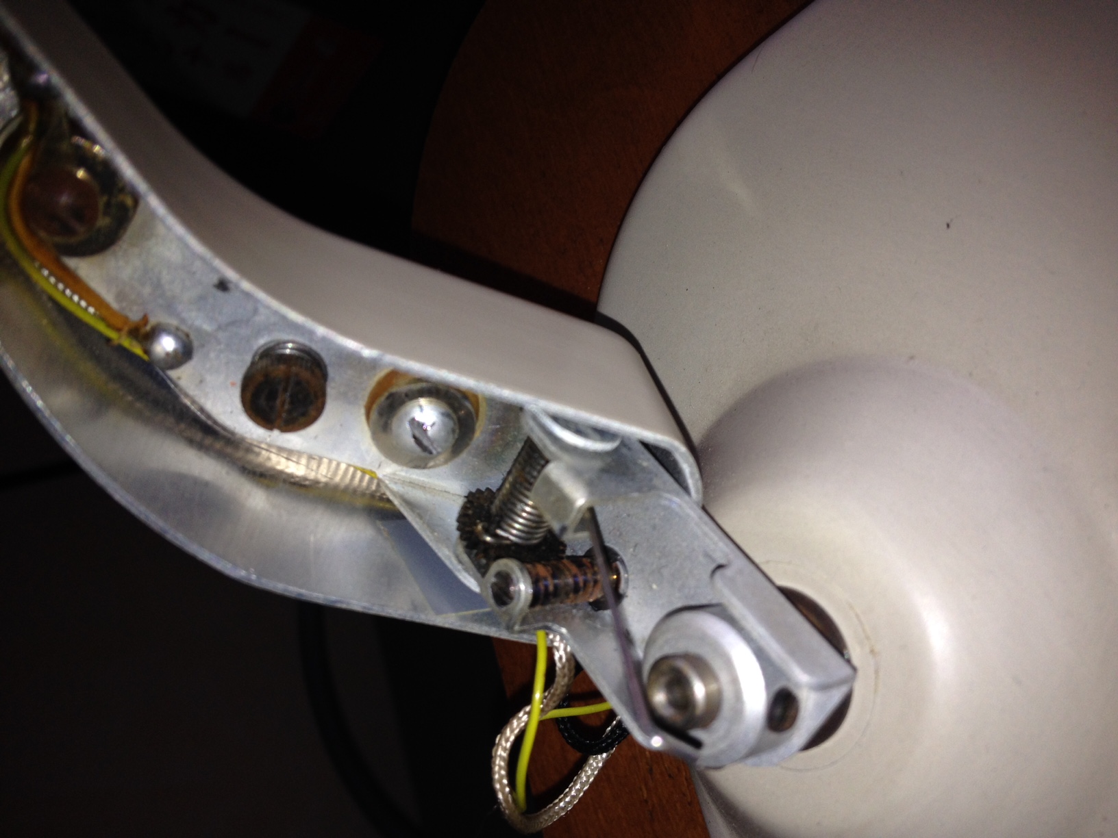

Ci-joint une photo, avec les fameuses vis sous le bras. Et c'est celle tout au premier plan, qui est sur le ressort que je vais serrer ou desserrer pour ajouter ou enlever du poids.
Je ne me trompe pas? (Désolé la photo n'est pas dans le bon sens, rien à faire...

Donc il te faut trouver une petite balance de précision, la plus fine possible, car tu la poseras sur ton plateau pour faire ta pesé.
Sous le BOB, on voit trois vis:
1) une petite noire verticale sur le pivot du bras: elle commande une vis sans fin qui serre ou désserre le ressort sur lequel se pose le bras; en serrant on durci le ressort, le bras pèsera moins lourd et inversement . Ce réglage n'a qu'une efficacité limitée : il faut que l'ensemble bras cellule soit assez lourd pour agir plus que le ressort .
Mettre une cellule plus légère que la cellule-originale impliquera peut-être d'ajouter un poids dans le porte cellule ou le corps du bras.
Tout essai de réglage doit se faire par toutes petites touches (c'est rustique ça réagit vite et fort)
2) une vis horizontale , tête tournée vers l'extérieur, celle-la on n'y touche pas, elle participe au réglage du déplacement latéral du bras, de la commande "téléphone", de l'arrêt automatique.
3) une vis située dans le corps du bras, à grosse tête, avec ressort de maintien: sa tête vient en appui sur le ressort vu au 1; elle commande la hauteur du bras par rapport au disque; selon la hauteur du corps d'une autre cellule un ajustement peut ou non être nécessaire; là aussi la marge de maneuvre est limitée, attention à ne pas la sortir du filetage (éjection du ressort, mais ou est-il passé..etc)
