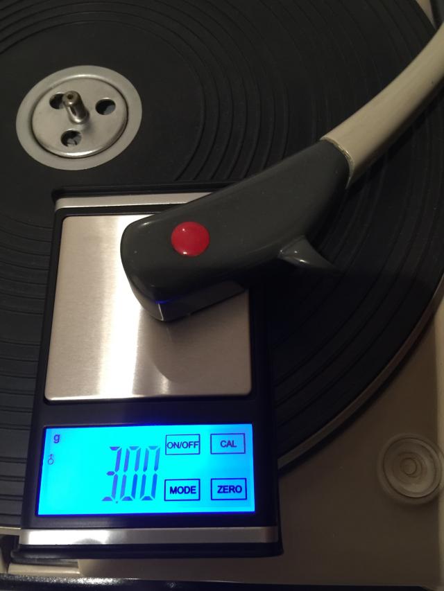

Okay tout à fait, il faut juste choisir la plus fine au niveau de la zone de pesée.

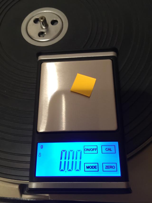

Les photos de ce matin...
Avec un petit morceau de caoutchouc pour ne pas abîmer le stylus.... Wink

top!!  un nouveau dealer
Combien les 3gr?

3 gr. de douceur dans un monde de brutes..... Rolling Eyes

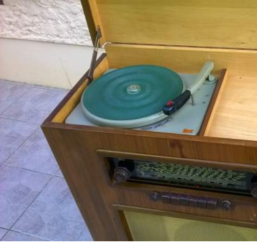

Vers 1967 pas d'internet, les marchands ne vendaient plus que des produits de plus en plus récents, il n'avaient plus de diamants pour la VRII de ma grand'mère (qui avait une Lenco B52 ou 55, la verte). Je lui avais mis une M44 que j'avais remplacée pour moi par une M95 je crois; Sur un enregistrement de 1955 /57du concerto de Ravel pour la main gauche (Perlemutter-Horenstein Pathé Vox)  les cordes des premières mesures ne passaient pas sous la VRII (ou à - 15 dB ). Avec la M44 ma grand-mère a découvert qu'il y avait un début à cordes. J'ai conservé ce disque.
J'ai retrouvé le matos de ma grand'mere  sur LBC :
La partie radio FM contenait le préampli et l'entrée phono et attaquait un châssis à tubes logé dans l'enceinte inférieure (!) taille de l'ampli: comme un Quad 33 mais a 3 tubes( je suppose un d'entrée, une valve redresseuse et un gros de puissance.
Deux HP: un 30cm et un  petit ovale monté en travers d'un évent (!). L'ensemble était signé SAVARY. Construction quasi artisanale.  Acheté à Paris en 1955.
Malheureusement je ne me suis jamais intéressé au modèle des tubes  ni à la marque des HP. Du Haut rendement forcément.
MessagePosté le: Jeu 6 Oct 2016, 23:37    Sujet du message: Présentation rapide de ma TD134 Répondre en citant
Ni une 52 ou une 55, presque une B51 mais comme il n'y a pas de bouton de démarage/lift, c'est très probablement une F50 Wink
