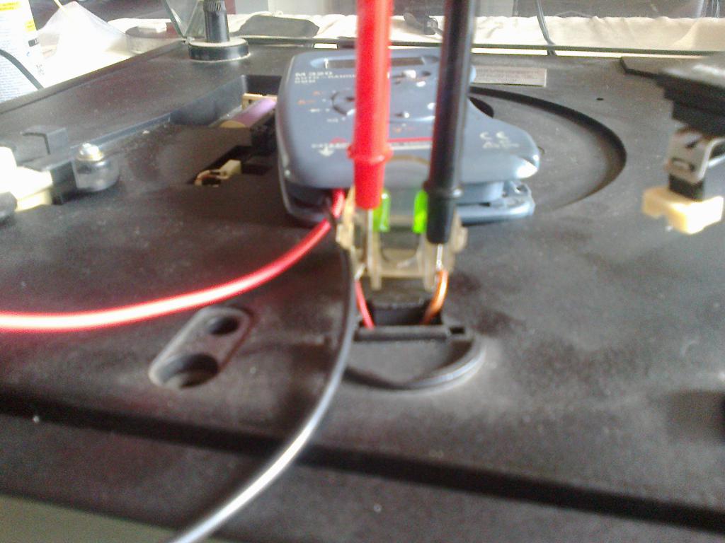

j'ai 3 TD105 à remettre en route , elles ont toutes les trois le même soucis , les leds du strobo ne s'allume plus
aucune référence dessus , l'un d'entre vous les à t'il déjà changées , achetées ou ?
quand je mets la platine sous tension et en condition de lecture et que je prends la tension sur les fils qui arrive aux leds ça donne ça :

de mémoire de celles que j'ai eu c'était 16/18v.
10v c'est juste, mais il faut se méfier de ce qui est écris dessus, tu peux très bien avoir 16v au voltmètre (c'est du vécu sur d'autre petite alim).
Beaucoup de soucis électronique sur les 105/115, il faut vérifier les soudures, les contacts, les condo,.... pffff. Cela peut être presque rien, comme tout, c'est du pocker Neutral
