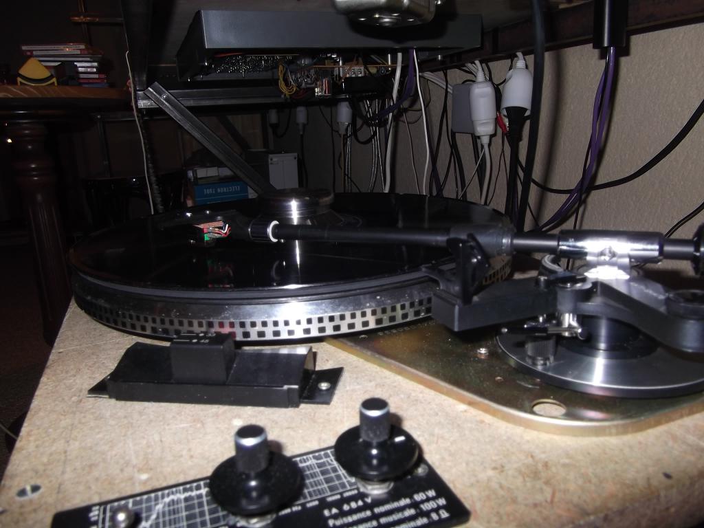

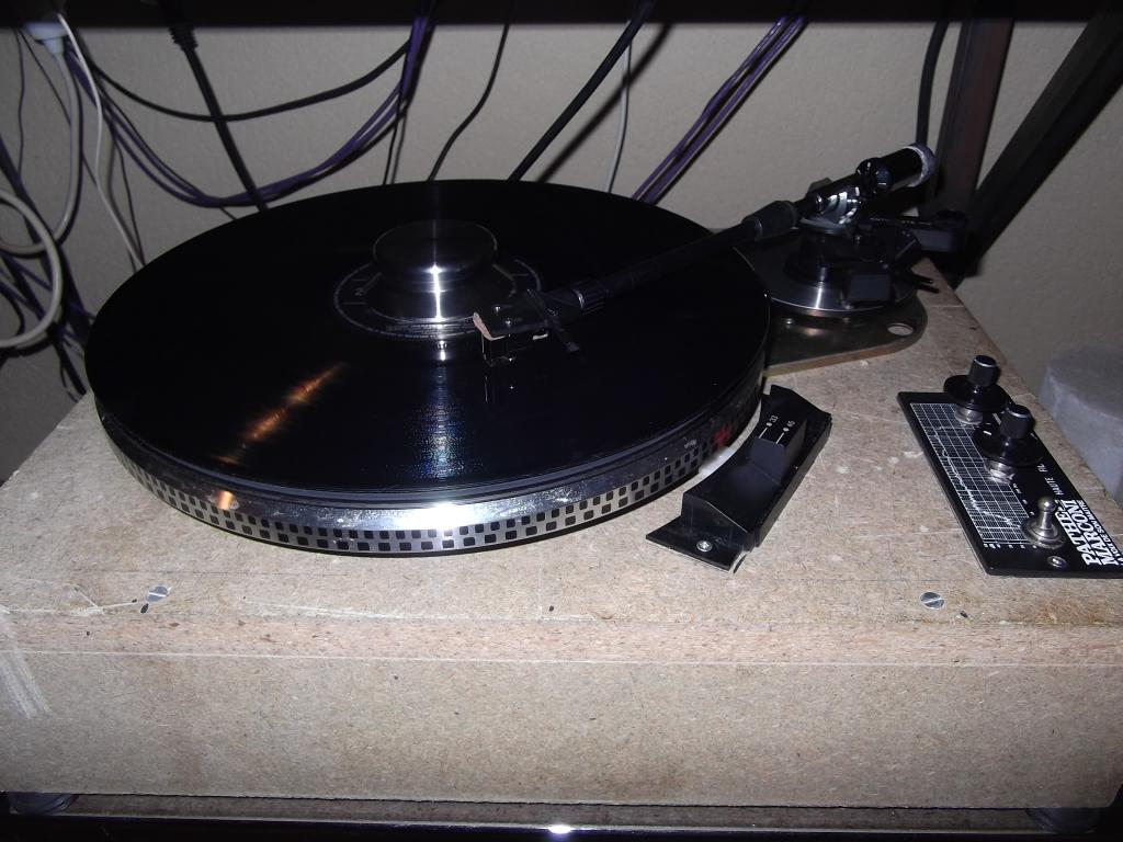

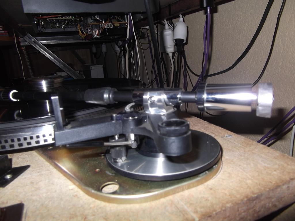

Vous allez dire que je n'ai rien à faire de mes journées . Et pourtant j'ai de quoi faire plus utile. Mais parfois je m'amuse.
Peut-on sortir mieux qu'à l'origine d'une DD full automatic avec socle en plastoc et bras basique pour cellules légères ? (sortie d'un grenier, 0€) Réponse oui.
On démonte tout, on supprime tout ce qui ne sert à rien, on ajoute un inter M/A , on remonte sur un socle plus costaud genre support de travail qu'on a sous la main, on réimplante ce qu'on garde  par en dessous, on rehausse le bras, on ressert ses axes, on lui ajoute un contre-poids supplémentaire, on lui ajoute un peu de masse, on y monte une cellule correcte (ici une DL302) , on ajoute du poids au plateau (ici un 78t 30cm entre 2 CP caoutchouc), on procède aux réglages du bras et on fait tourner.
Et ça marche gentiment , presque comme une DP1200 ,  le look en moins Mr. Green ; cela mériterait même un bras un peu mieux .
Totalement inutile ? Pas sûr. D'abord je suis content, ensuite elle fera peut-être le bonheur d'un voisin qui a des ennuis avec sa petite Dual.
