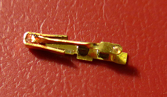

MessagePosté le: Mer 19 Oct 2016, 15:50    Sujet du message: Stéréo compatible Répondre en citant
Okay Jotarra.
(un diamant de VRII je pense)
