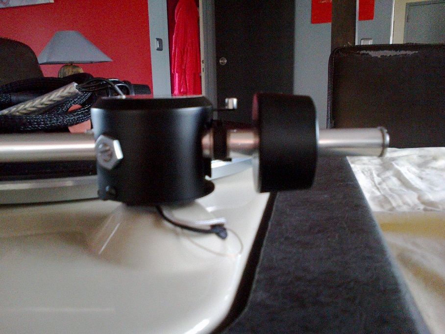

salut les poilus
toute fraiche arrivé de Meurthe et Moselle par mondial relay
une jolie TD 135 MK1 avec son joli capot thermo formé et son plateau lourd
elle est esthétiquement superbe , pas un accros sur la peinture , le sky du socle super propre juste décollé à l'intérieur
n° de série : 23394 pas d'année sous le galet , je chercherais pendant sa restauration
le moteur tourne mais bruyant
courroie hs
galet hs
arrière du bras qui pendouille
mushroom hs
en somme rien d'anormal Mr. Green
une belle restauration et mémère repartira sous d'autres horizon Crying or Very sad

MessagePosté le: Jeu 20 Oct 2016, 19:36    Sujet du message: TD 135 de papamano Répondre en citant
Bien Vu mon Sylvain.
Mais j'ai eu peur avec la première photo. On dirait un fond d'évier avec une sérigraphie de 135  !!!

Jolie pièce Sylvain, bravo, et en plus avec ce beau capot  Embarassed Embarassed
Il y avait au moins 3 modèles de capot :
ton modèle avec un socle profond et un grand capot qui permet de prendre le contre poids du bras
un modèle beaucoup plus petit avec un capot plus translucide comme du plexy, et avec un trou dans le fond pour que le poids du bras dépasse
un modèle intermédiaire, comme celle de David Warzao, avec un capot trapézoïdale.
Bonne petite resto!!! tu vas lui mettre un galet alu je suppose?

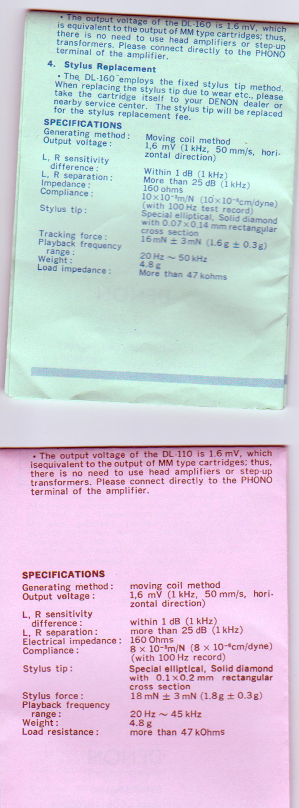

10 de compliance ça devrait le faire ?
MessagePosté le: Jeu 27 Oct 2016, 18:37    Sujet du message: TD 135 de papamano Répondre en citant
8 pour la 160 et 10 pour la 110

ou t'as vu 8 mon JG , dans le fond d'une bouteille de Rhum Vieux
http://www.denon.fr/fr/product/hificomponents/turntablecartridges/dl160
Fonctionnalités - DL-160
  • Tension de Sortie (1kHz, 50 mm/sec) : 1,6 mV
  • Réponse en Fréquence en Hertz : 20 - 50 000
  • Impédance de Sortie (20Hz-20kHz) en ohms : 160
  • Impédance de Charge en ohms : 47 000
  • Séparation des canaux : Plus de 25 dB
  • Différence de sensibilité des canaux : <1 dB
  • Pointe de lecture : Elliptique spéciale, diamant solide (0,07 x 0,14 mm)
  • Souplesse dynamique ( à 100 Hz) : 10 x 10-6 cm/dyne
  • Force d'appui : 1,6 g +/- 0,3g
  • Poids : 4,8 g
MessagePosté le: Mer 9 Nov 2016, 11:18    Sujet du message: TD 135 de papamano Répondre en citant
J'avais inversé pour faire un test d'attention à ton intention. C'est bien, tu as passé l'épreuve sans faillir !
Je l'avais trouvé où ? Sur la notice d'origine à la rubrique compliance ( ce que tu appelles "souplesse dynamique"). la rose = DL 110 comme pour des cellules qui seraient rouges et la verte pour la 160 qui est verte ! je me suis dit qu’avec un code couleur simple tu t'y retrouverais
  8 c'est pour la 110 qui est plus raide et a besoin d'une VTF un peu supérieure 1.8 g
10 c'est pour la 160 qui est plus raide et a besoin d'une VTF un peu inférieure 1.6 g
Ca va, c'est clair ? Pôv' pomme qu'on pourrai même pas faire un bon cid' avec.
Ci dessous extrait des notices.
J'ai fait assez gros, ça te va ? Shocked
