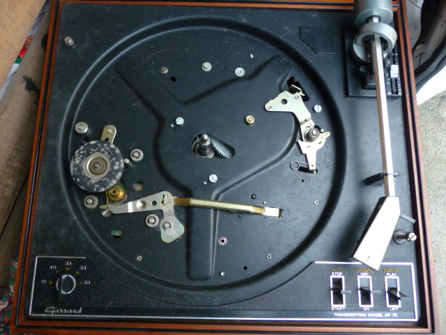

j'ai mis le disque strombo d'une lenco dessus mais j'arrive pas a voir quoi que ce soit ,mais a l'oreille c'est plus speed qu'hier ,donc le petit rodage nocturne a été bénéfique

c'est chiant le strobo (sans "m"), il faut une ampoule à incandescence pour l'éclairer, en plein jour ou avec un éclairage néon ou fluo c'est mort.

papamano a écrit:
elle met 3a4 min a prendre ça vitesse
ça fait beaucoup Question
j'ai pourtant graissé les pivots moteur
C'est normal, il faut démonter le roulement qui se trouve en dessous du plateau pour le nettoyer et le remonter avec de la graisse.

MessagePosté le: Mar 10 Avr 2012, 20:16    Sujet du message: Garrard AP 76 Répondre en citant
salut Franz
je vois pas de roulement sous le plateau
il se situerait sous la rondelle que l'on voit au pied de l'axe Question
merci Franz Okay

Oui, il doit y avoir un écrou sous l'axe, pensif fais une photo.
Franz.

ben pas tout de suite ....j'en profite music
MessagePosté le: Mer 11 Avr 2012, 18:13    Sujet du message: Garrard AP 76 Répondre en citant
mais de mémoire ya tout un tas de tringle qui passe partout au dessus
ça va être chiader pour l'avoir
MessagePosté le: Lun 14 Mai 2012, 17:15    Sujet du message: Garrard AP 76 Répondre en citant
wahououououo :banana: :banana: :banana: :banana: l'automatisme fonctionne
c'est une petite piece en plastique sur la roue dentelé qui etait gommé ,donc elle liberait pas le mecanisme
